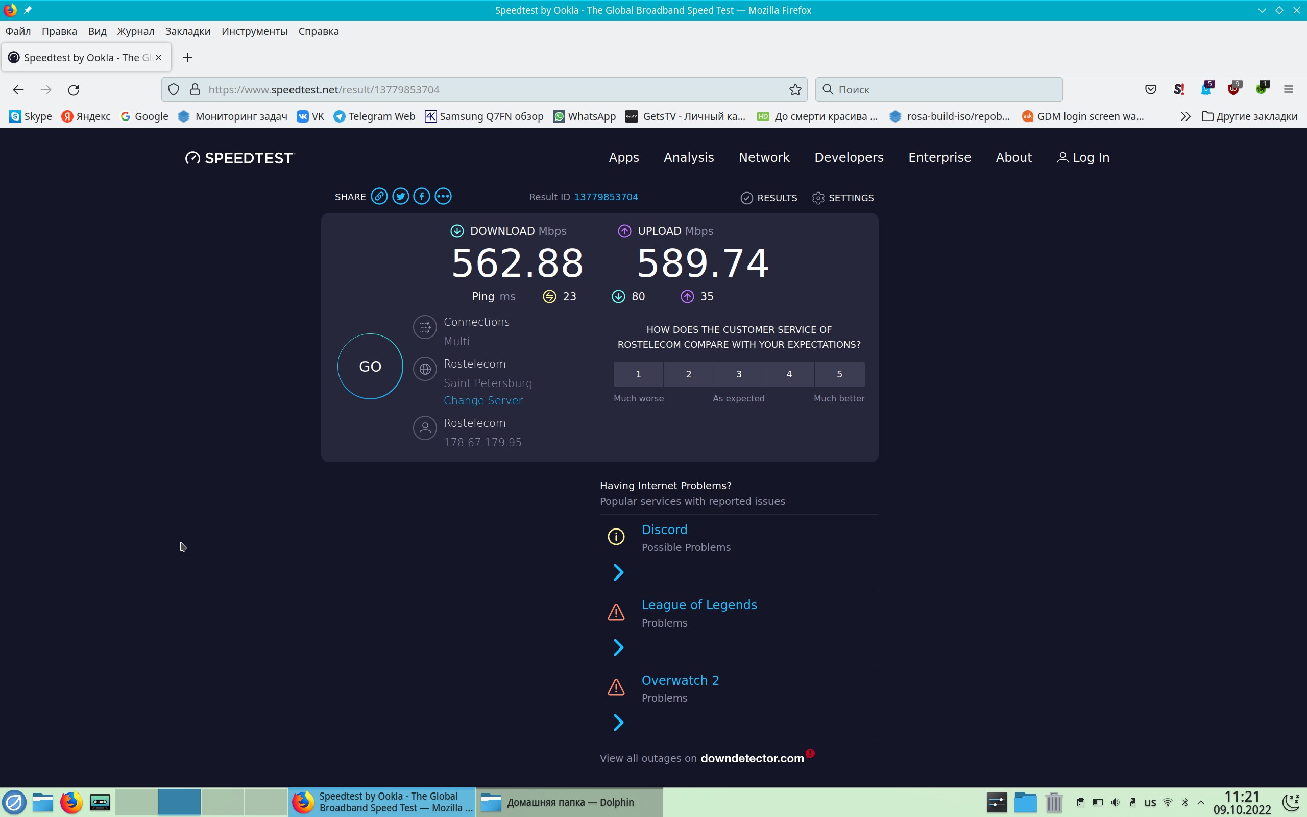

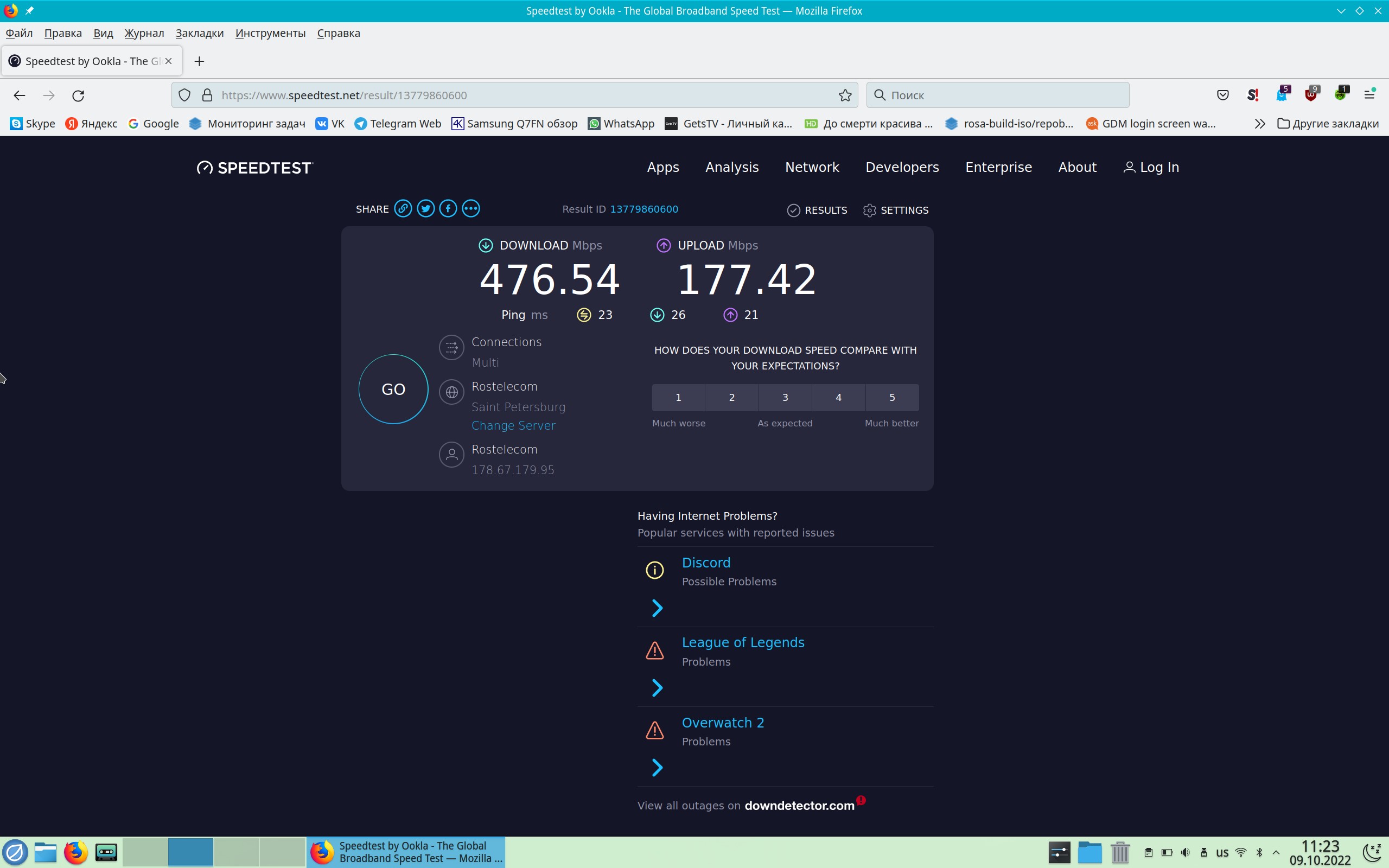

У меня на ядре 5.19.х упала скорость wi-fi на карточке MT7921.
Правда я использовал эти сборки https://abf.io/victorr2007/kernel-5.19-generic
Приложу фотки замеров.
Верхняя на ядре 5.19.11, нижняя на 5.18.18.
Делал разные тесты, но результат почти полостью совпадает при разных условиях.

VictorR2007 писал(а): 09 окт 2022, 12:25 У меня на ядре 5.19.х упала скорость wi-fi на карточке MT7921.

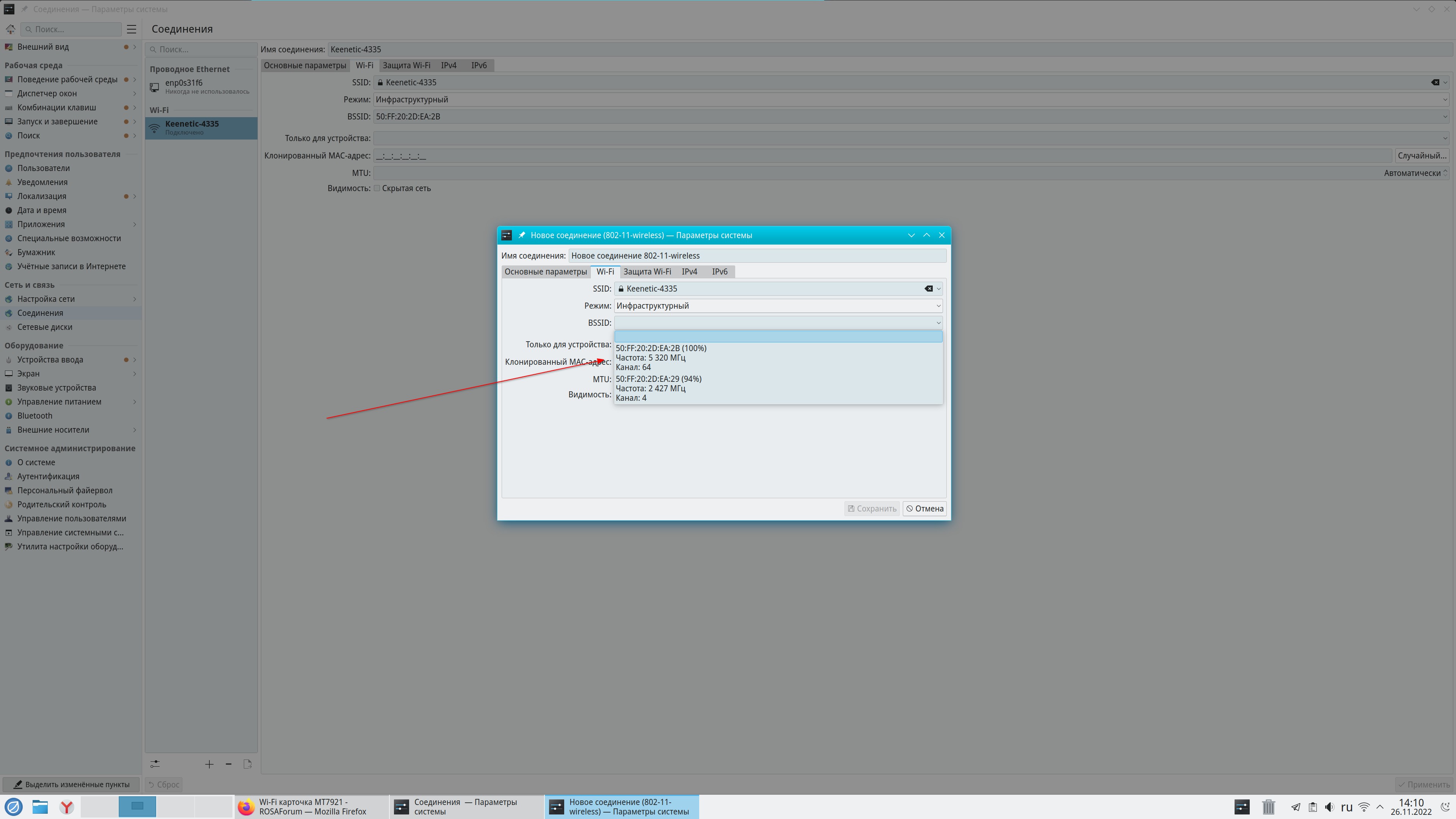

KAR писал(а): 26 ноя 2022, 13:35 Внутренний WiFi заработал на 2,4 ГГц и, к сожалению, 5 ГГц не видит точку доступа на которой я работал.
Возможно нужно просто убрать внешний USB WiFi, чтобы увидело 5 ГГц .
Да и вообще, удалить старое подключение и сделать новое, указав при настройке именно 5 ГГц.
