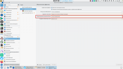

Для плазмы обратите внимание на строчку выделенную красным

ДонВенчензо писал(а): 31 окт 2022, 06:10 Для плазмы обратите внимание на строчку выделенную красным
Очень нечёткий скрин.
ДонВенчензо
Сообщения: 327
Убрать тиринг на драйверах Nvidia 515
Сообщение ДонВенчензо »
Sartorius писал(а): 31 окт 2022, 21:15 Очень нечёткий скрин.
при нажатии на него даже очень четкий

ДонВенчензо писал(а): 31 окт 2022, 21:57
Ой, сорри, точно!

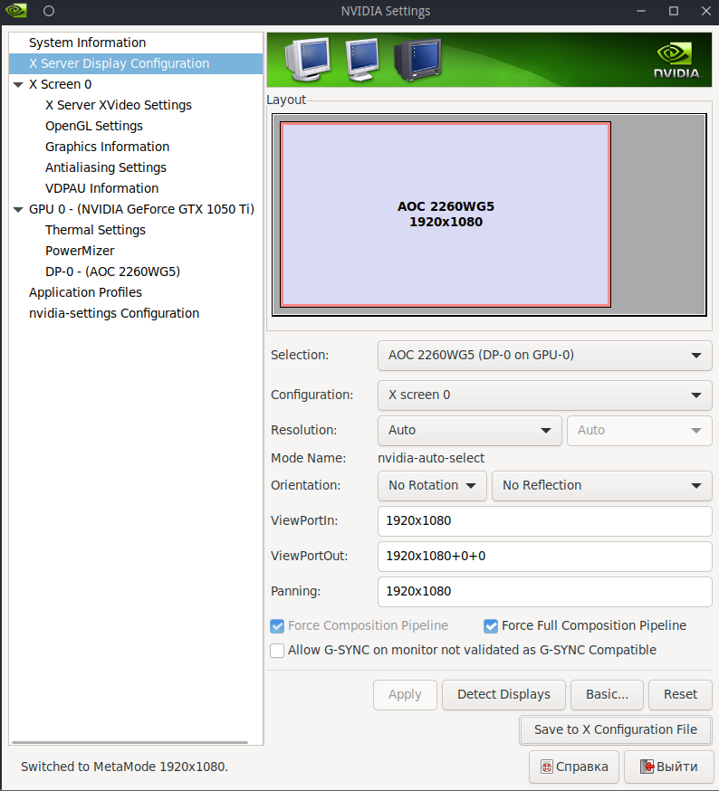

Evgeniy-OZ писал(а): 30 окт 2022, 16:57 Rosa R12.2 ( по команде sudo nvidia-settings всё по вырезано )
Значит у вас драйвера и не встали. Скиньте скрин вывода inxi -G
Force Full Composition Pipeline

Допустим........ Но как Исправить. !!!!
У меня на скрине вот так...

О у меня такая же картина при открытии nvidia-xconfig. Открыл его от рута, как он просил, теперь черный экран.
