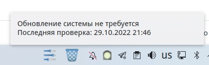

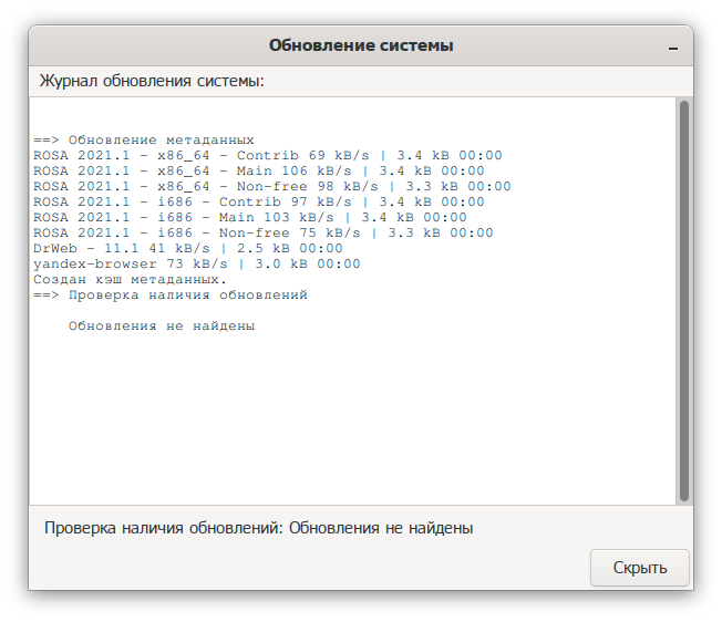

Почему, когда жму на "проверка наличия обновлений", он не сообщает об обновлениях? И почему при нажатии "обновление системы", обновления не происходит, хотя dnfdragora пишет, что обновления есть? Вчера работало.

Попробуйте перезапустить апплет
Сообщения: 839
Релиз 12.3 - обновлятор
betcher, перезапускал апплет и переустанавливал его. Результат такой же.
Могу сказать, что при запуске апплета кружок на панели сначала зелёный, а потом красный.
Попробовал установить ROSA на virtualbox и сначала апплет работал. После перезагрузки ОС, апплет не работает.

Красный кружок и означает, что обновления есть. Запустите обновления из апплета и покажите скрин что происходит.
Сообщения: 839
betcher писал(а): 02 ноя 2022, 20:57 Красный кружок и означает, что обновления есть. Запустите обновления из апплета и покажите скрин что происходит.
Ничего не происходит.
Если апплет запустить через терминал, а потом нажать "проверка наличия обновлений", то в терминале пишется "checked killtimer", но уведомлений нет, как на первом скрине в этой теме.
Если нажать на "обновление системы", в терминале пишется "Traceback (most recent call last): File "/usr/bin/update_applet", line 113, in fn_get_updates GLib.Source.remove(timer_id) NameError: name 'timer_id' is not defined".

Проверка наличия обновлений ничего и не будет делать кроме как перекрасит апплет в красный если обновы найдены. Когда запускаете Обновление, a не проверку окно открывается?

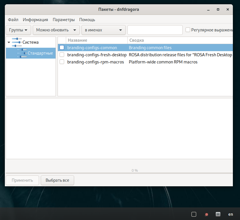

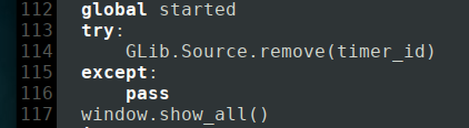

betcher, заменил файл /usr/bin/update_applet
После этого работает
Скриншот №1- кажется ошибка
Скриншот №2- с ним работает
кажется ошибка
кажется ошибка
Image 005.png (7.54 КБ) 20670 просмотров
с ним работает
с ним работает

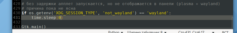

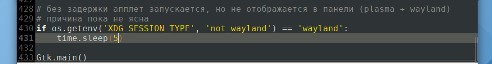

Почему то апплет запускается через 10 сек. Если кое-что поменять в файле update_applet, то появляется на панели сразу.
БЫЛО
БЫЛО
ИЗМЕНИЛ
ИЗМЕНИЛ

Задержка добавлена для сессий вейлэнд. В плазме.апплет запускался без иконки в трее. У вас wayland? DE какое?
Сообщения: 839
betcher, wayland

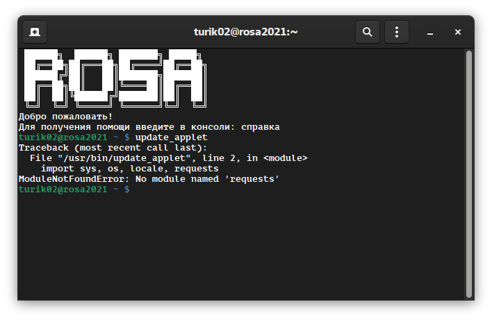

После обновления не запускается обновлятор. В терминале пишет
Traceback (most recent call last): File "/usr/bin/update_applet", line 2, in <module> import sys, os, locale, requests ModuleNotFoundError: No module named 'requests'

turik02 писал(а): 08 июл 2023, 18:06 После обновления не запускается обновлятор. В терминале пишет
Have you installed package python3-requests?

Сообщения: 839
MikiLinux, Installed and it worked. Thank you.
