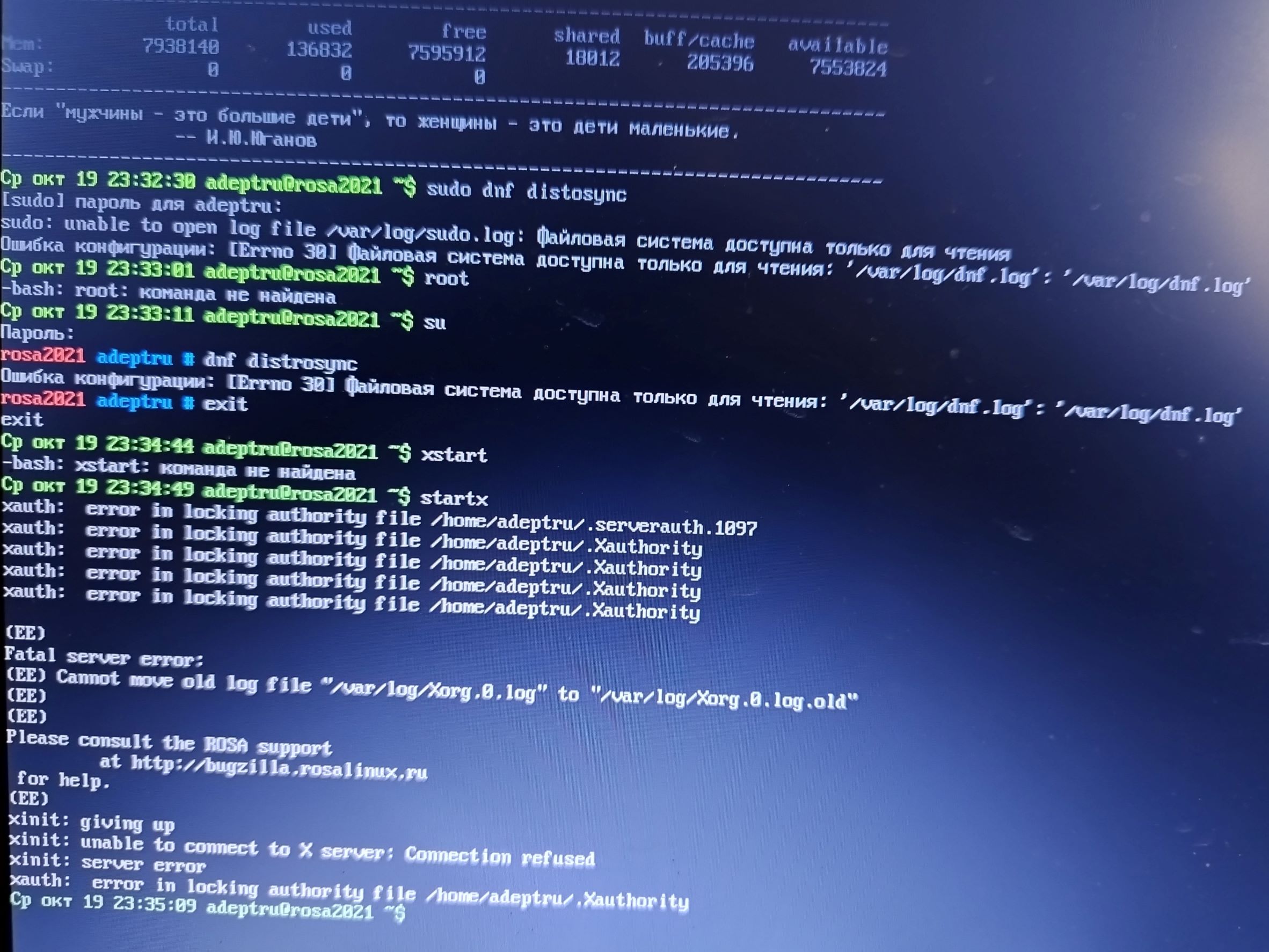

Сообщение adeptru »
Произошло неприятное: бук вылетел, а после этого не запускается - говорит, что система доступна только для чтения. Подскажите, пожалуйста, как исправить безболезненно¿

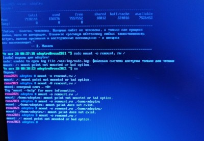

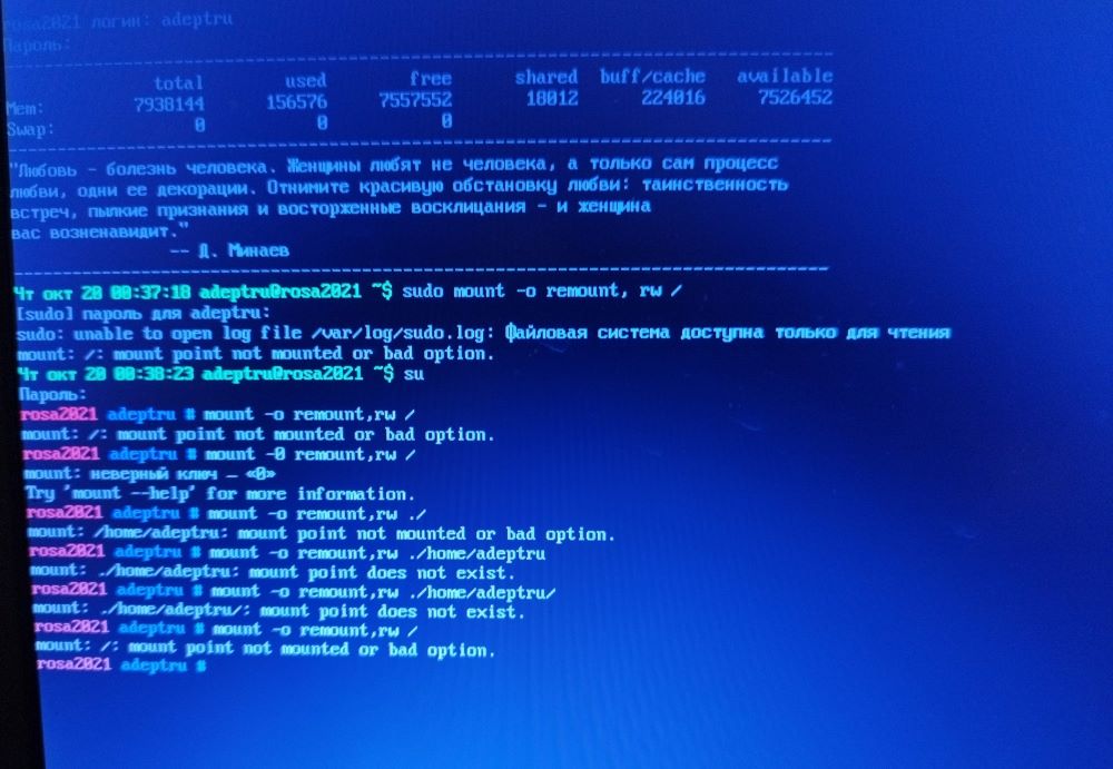

А почему только для чтения? Выпало в экстренную оболочку при загрузке? Значит система не загрузилась полностью ещё (может быть даже не все разделы смонтированы).
Проверьте файловые системы, лучше с live-cd. Как вариант можете попробовать перемонтировать файловые системы в rw, но это чревато если файловая система неисправна. Делать вот так (пример для /, точно также для других точек монтирования):
mount -o remount,rw /

reporter_rosa_user
Сообщения: 73
Зарегистрирован: 01 сен 2022, 19:53
Восстановление системы
Сообщение reporter_rosa_user »
adeptru писал(а): 19 окт 2022, 18:50 Не помогает (

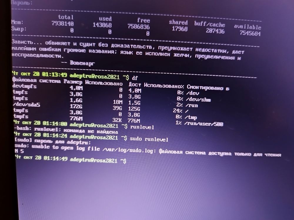

Значит ваша система не полностью загрузилась. Покажите список доступных точек монтирования и уровень запуска системы:
df
runlevel
nickm

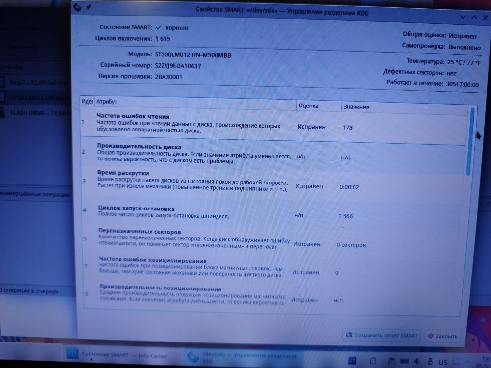

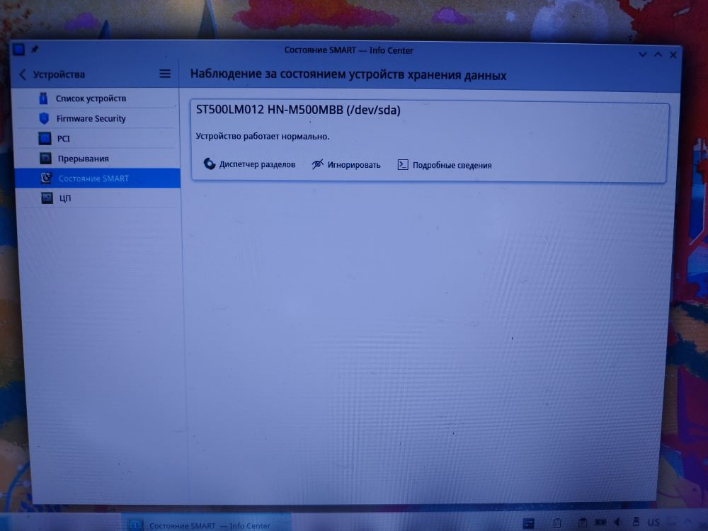

А глянуть СМАРТ накопителя и проверит ф/с на томах?

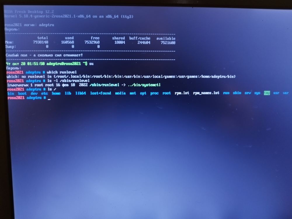

reporter_rosa_user писал(а): 19 окт 2022, 18:58
df
runlevel
reporter_rosa_user
Сообщения: 73
adeptru писал(а): 19 окт 2022, 19:19
df
runlevel
runlevel находится в / , либо у вас проблема с профайлами либо в / непонятно что смонтировалось, не могу сказать больше из имеющейся информации. - так вижу что выполнилось, система всё таки (похоже) загрузилась полностью.
$ which runlevel
/sbin/runlevel
$ ls -l /sbin/runlevel
lrwxrwxrwx 1 root root 16 фев 17  2022 /sbin/runlevel -> ../bin/systemctl

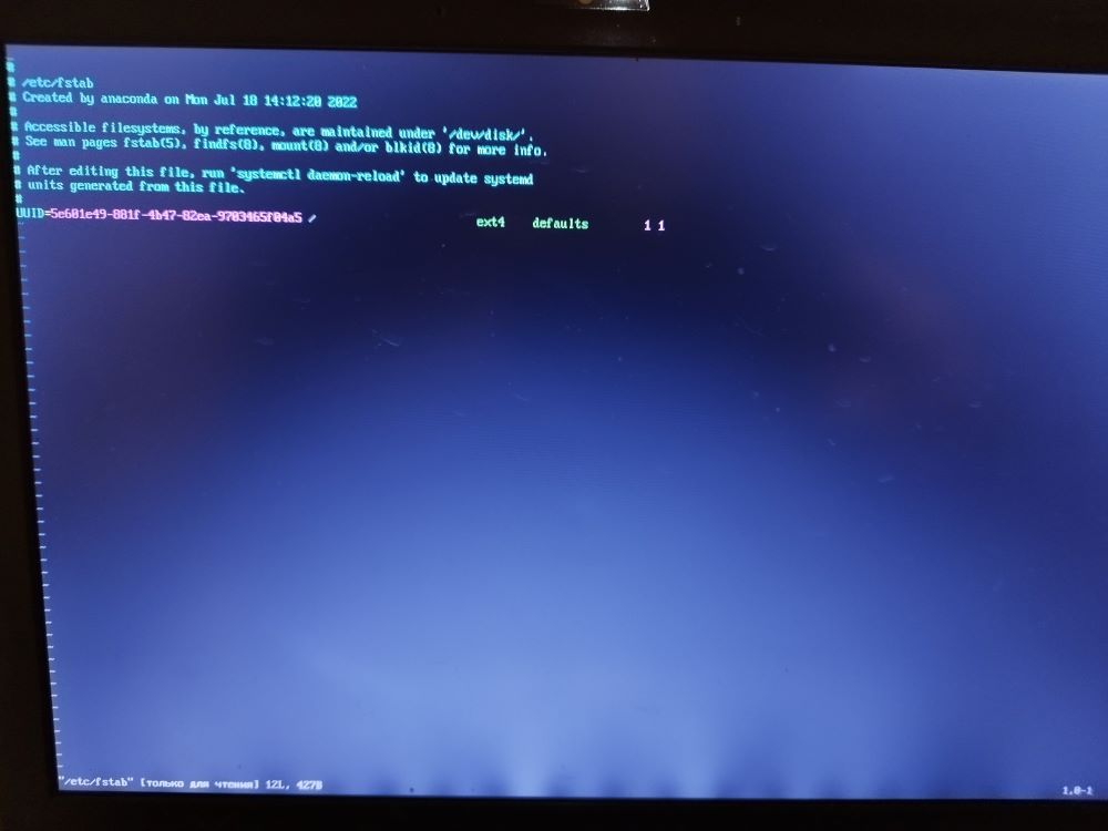

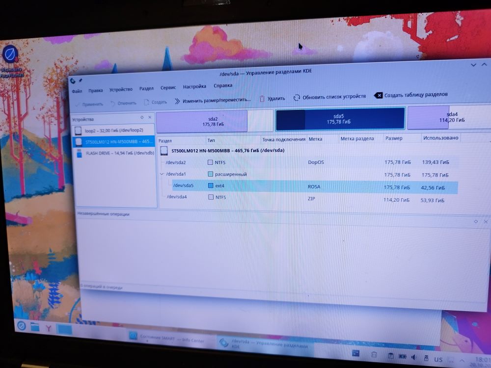

Как система установлена? Обычные разделы? Всё в одном разделе или много разделов? Покажите содержимое /etc/fstab и выполняйте указанные комманды от root пожалуйста, также покажите что внутри / .
Если файловая система только для чтения то надо запустить её проверку. Грузитесь с live-cd и проверяйте /dev/sda5 (и другие разделы если есть).

...разделы стандартные...
reporter_rosa_user
Сообщения: 73
adeptru писал(а): 19 окт 2022, 20:03 1666198745824.jpg
а что в /etc/fstab? Если только один раздел то кроме как списать происходящее на неисправность файловой системы пока нет других мыслей. Грузитесь с live-cd и проверяйте файловую систему.

adeptru писал(а): 19 окт 2022, 20:22
reporter_rosa_user писал(а): 19 окт 2022, 20:06 а что в /etc/fstab? Если только один раздел то кроме как списать происходящее на неисправность файловой системы пока нет других мыслей. Грузитесь с live-cd и проверяйте файловую систему.
Проверьте файловую систему на наличие ошибок. Несмотря на то что в /etc/fstab прописана проверка при загрузке я рекомендую сделать это отдельно и посмотреть вывод проверки. ROSA записанная на флешку для этой цели подходит более чем (хотя и любой другой дистрибутив подойдёт). Также как написали выше проверьте данные SMART, может быть накопитель помер внезапно.

nickm
Сообщения: 571
Сообщение nickm »
adeptru, фото экрана ни о чём..
В консоли от администратора:
smartctl -a /dev/sda
