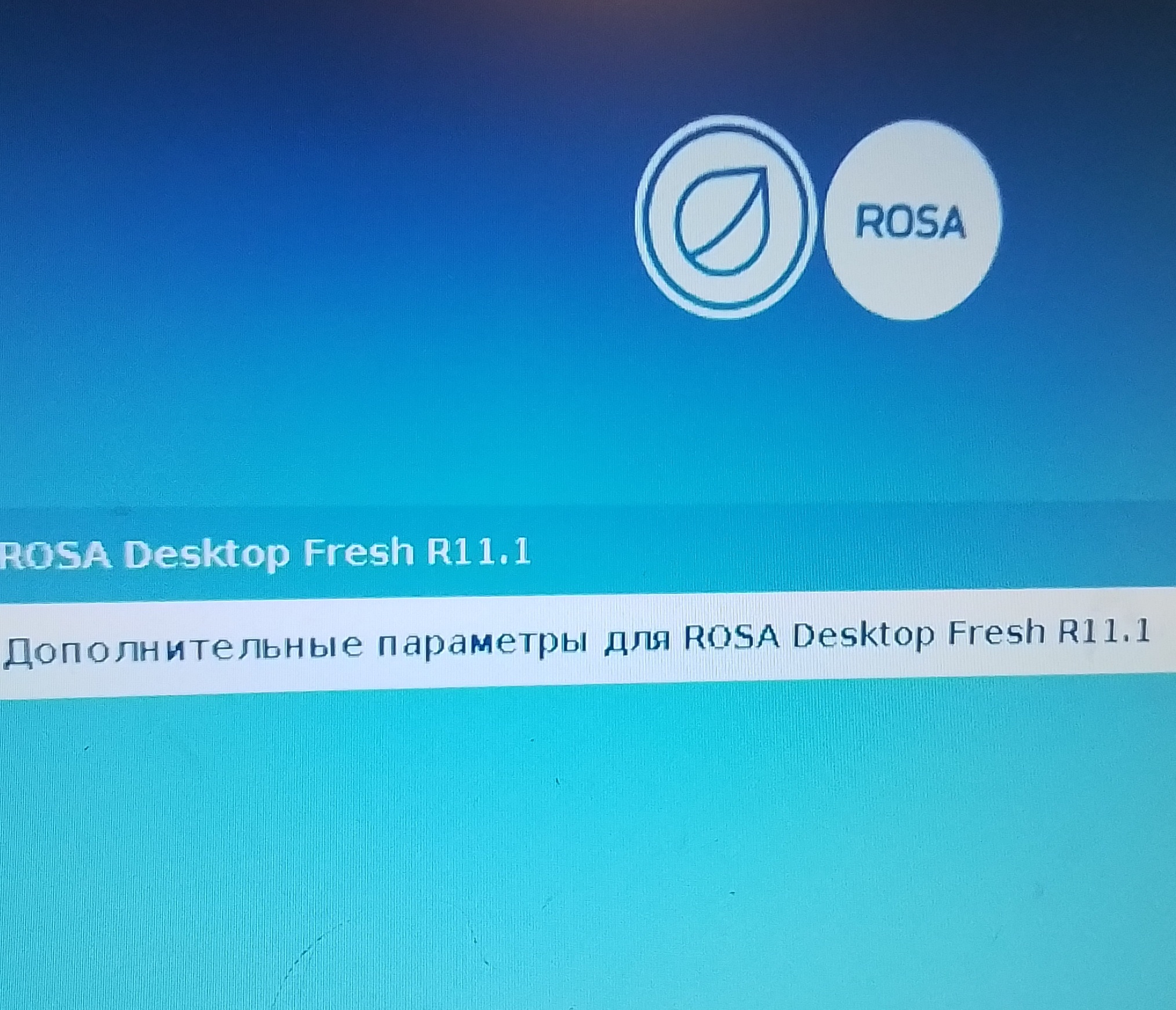

1. Грузится, как обычно:

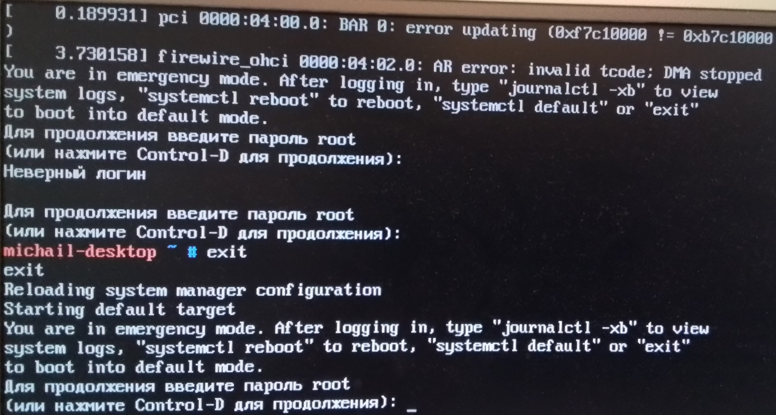

2. Появляется чёрный экран с предложениями, что-то написать. Пишу пароль, потом пишу "exit" или "ctrl-d" и опять предлагает то же.

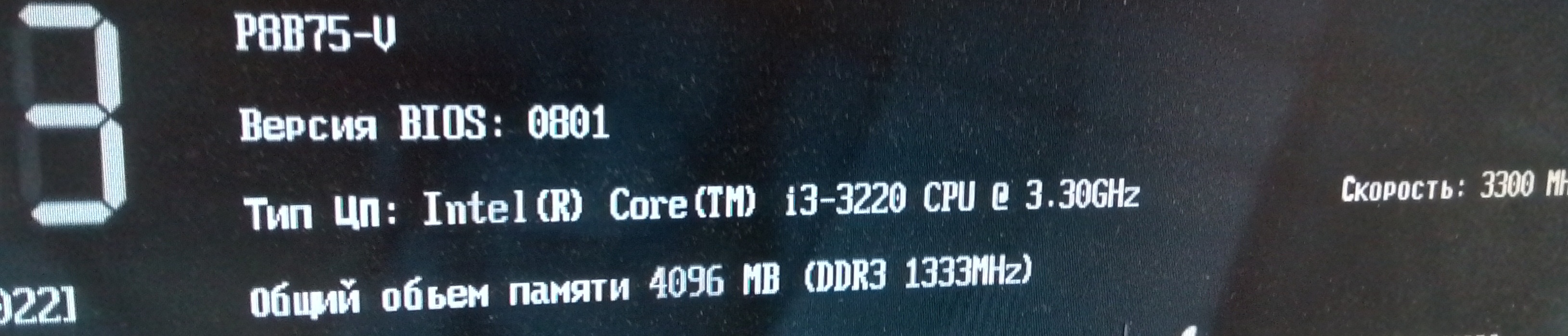

3. Данные из биоса, тут ничнго не меняли

Вам бы сфотать чуть больше с экрана загрузки (либо выдать как просят команду journalctl -xb и показать последние строки), что бы влезло чуть больше последних записей.
Там наверняка показана причина не загрузки системы, может с ф/с проблема или ещё чего, хотя вроде как аппаратное что-то.

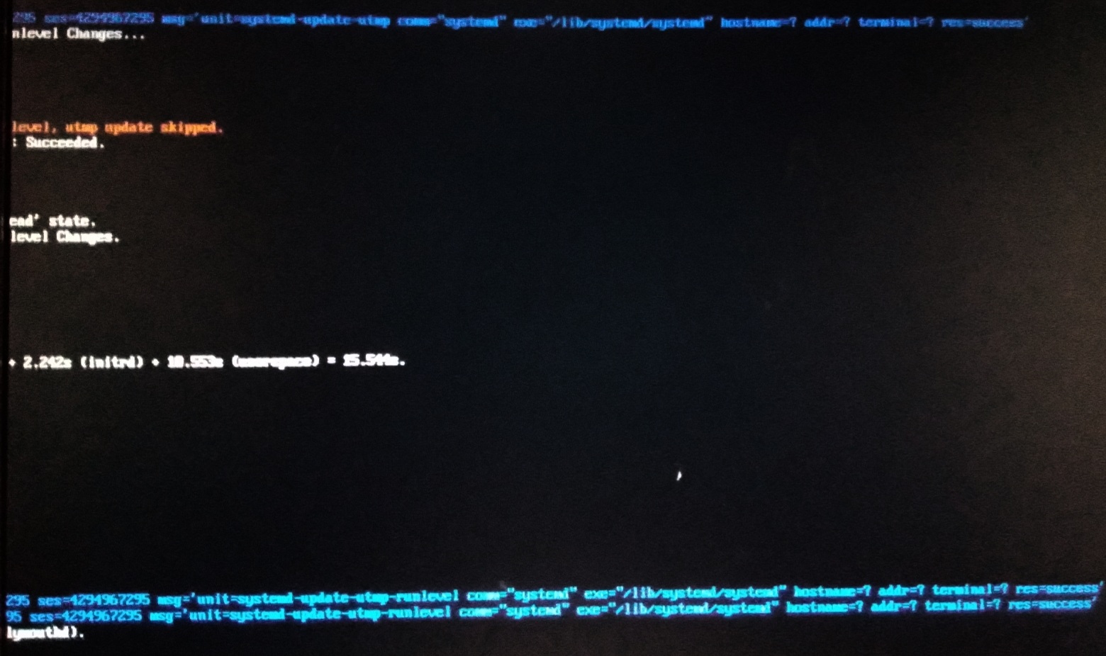

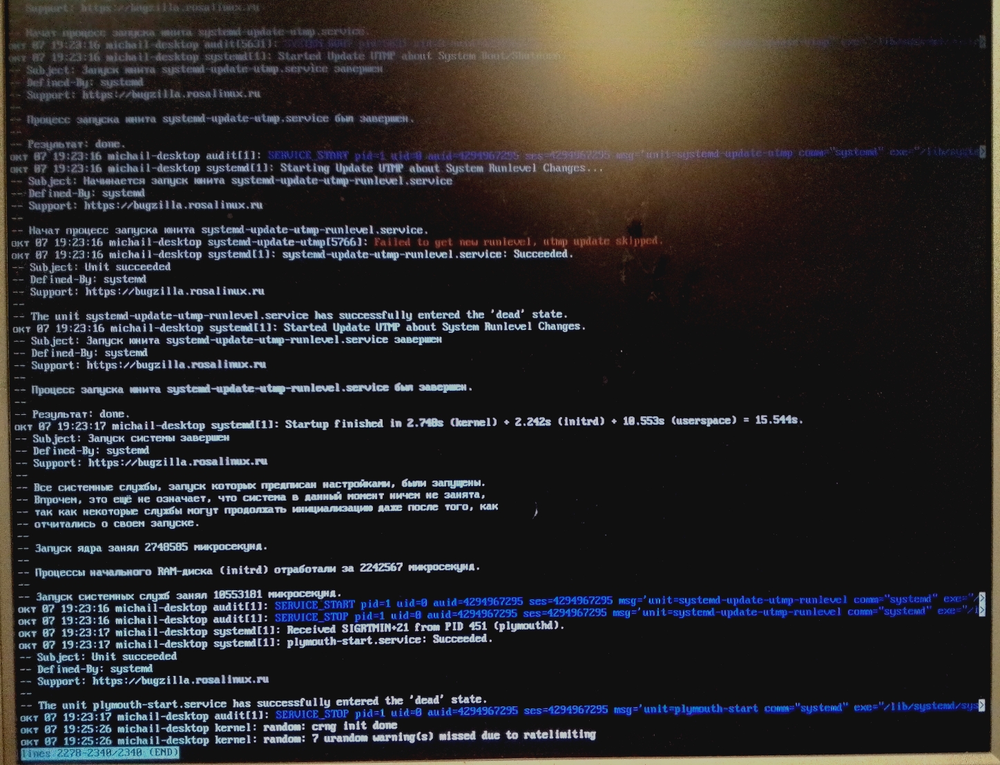

Сфотал нижний экран после команды journalctl -xb
nickm
Сообщения: 571
Слетела графичечкая оболочка?
Сообщение nickm »
Ничего интересного не увидел.
