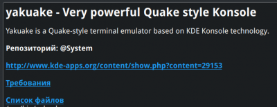

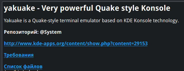

Hellios писал(а): 02 окт 2022, 16:12 yakuake
Попробуйте!
Во-первых, надо решить проблему с пакетом guake
- про yakuake знаю, но он открывается вверху, вроде есть какая-то настройка, но она неактивна и задействовать не получается, а guake можно открывать и внизу.

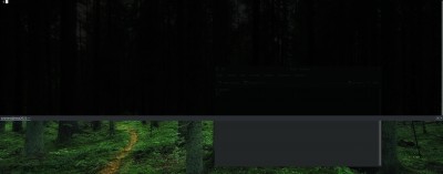

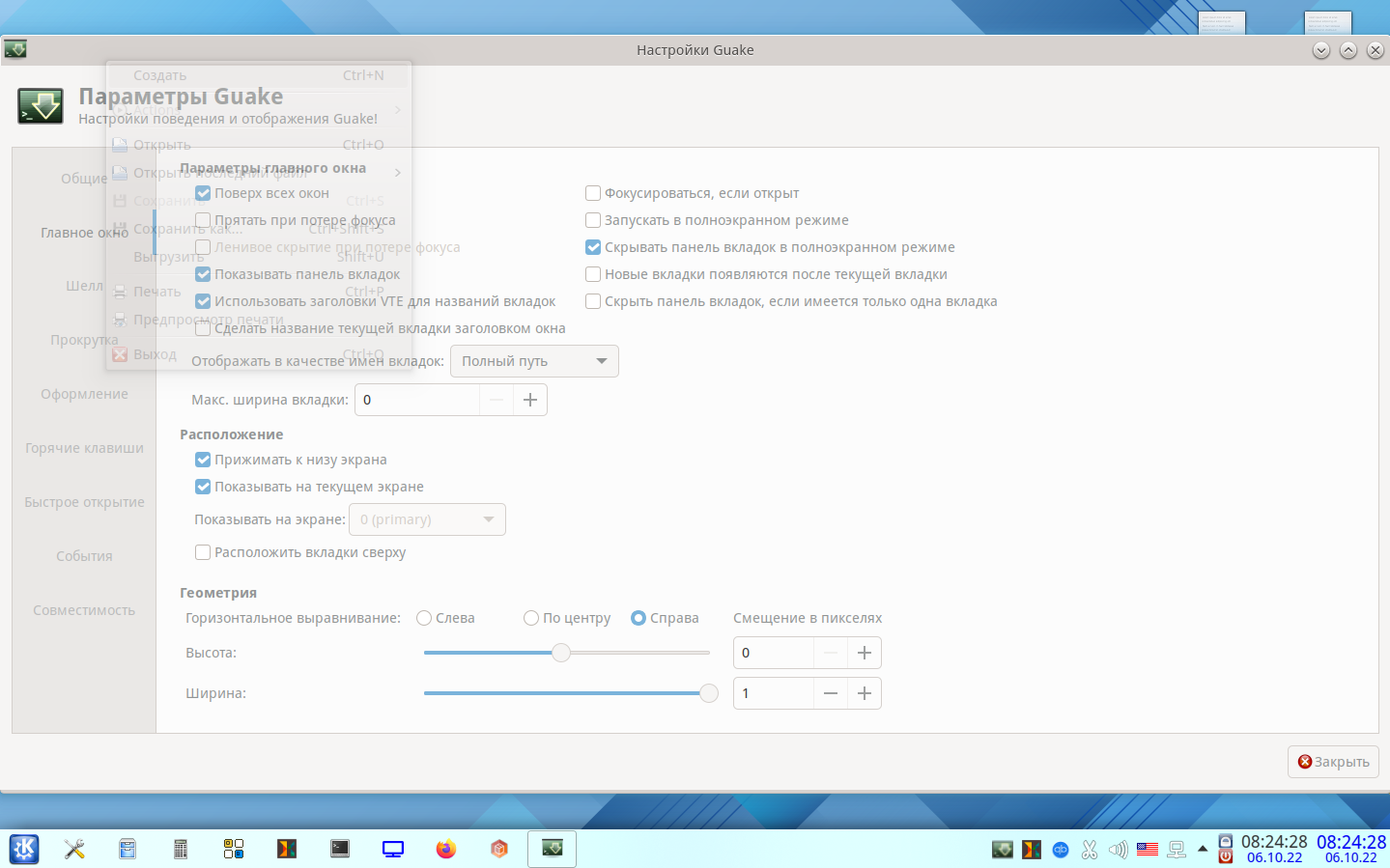

Не работает настройка Главное окно → Геометрия → По центру
Выставить на всю ширину экрана можно только костылём в виде Справа → "Смещение 1", скрин ниже

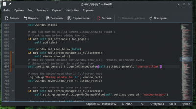

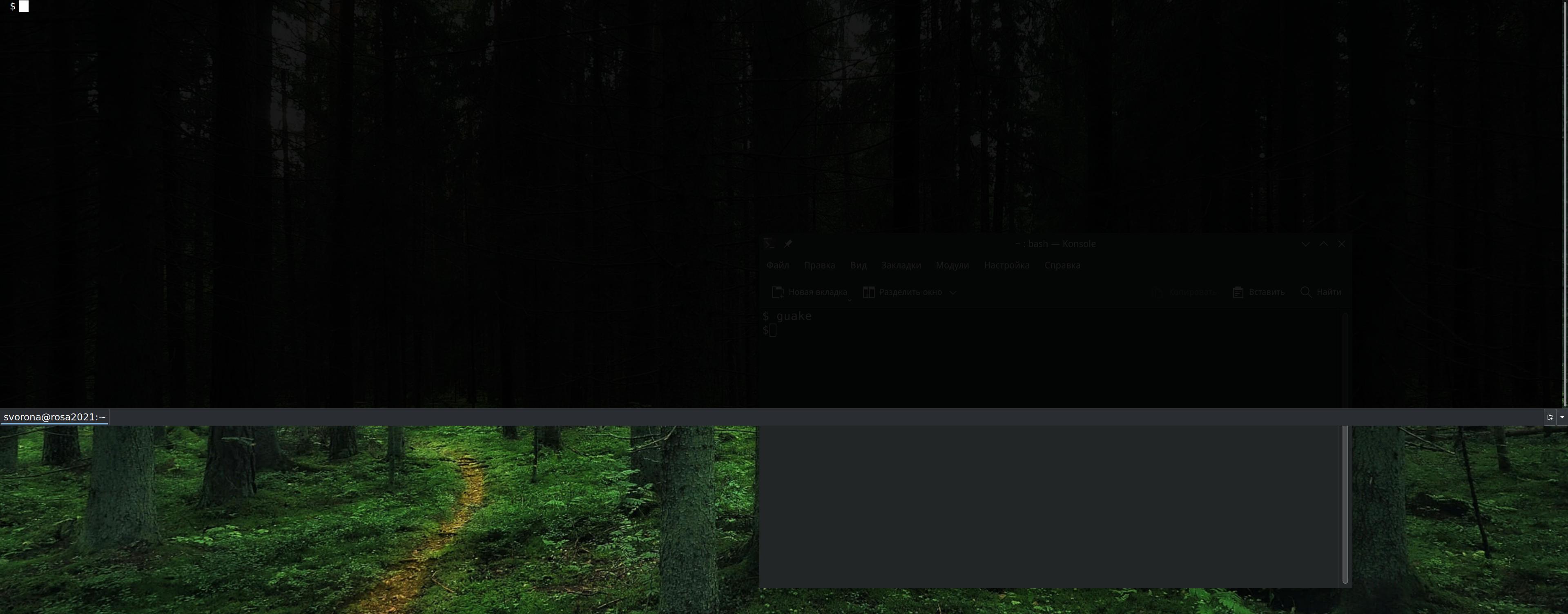

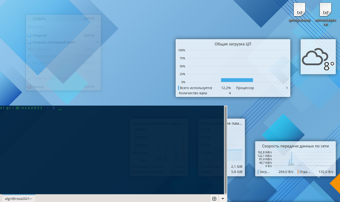

algri14 писал(а): 06 окт 2022, 08:36 Не работает настройка Главное окно → Геометрия → По центру
Это баг самого guake, описано вот тут https://github.com/Guake/guake/issues/2091 . Починено в последней версии (ещё не в релизе самого guake), но та что в системе немного старше. Удалил из указанного файла /usr/lib/python3.8/site-packages/guake/guake_app.py те же самые строки что описаны в коммите https://github.com/Guake/guake/commit/d ... 5b7d41f331 и работает по центру в KDE нормально.
Вот пример:
Последний раз редактировалось reporter_rosa_user 06 окт 2022, 15:12, всего редактировалось 1 раз.

Сообщение reporter_rosa_user »
Ещё одним сообщением выше я показал что упомянутый баг в этой версии присутствует и также как в коммите от 14 июня он чинится на живой системе. Это проблема guake 3.9.0.
algri14
Сообщения: 247
Откуда: г.Воронеж
guake — терминал, не запускается
Сообщение algri14 »
reporter_rosa_user писал(а): 06 окт 2022, 16:01 а может быть потому-что в 3.7.0 и нет такого бага? Версия в ROSA 3.9.0 ………………………………… А в 3.9.0 он есть, смотрите официальный репозиторий разработчика guake.
Да, похоже что так, получается что не всякая новая версия лучше старой :(
reporter_rosa_user писал(а): 06 окт 2022, 16:01 и эта ветка вроде как о ROSA, а не о Mageia.
Эта ветка в первую очередь о guake, сравнивая работу ПО в разных дистрибутивах возможно найти ошибку.

reporter_rosa_user писал(а): 06 окт 2022, 16:05 упомянутый баг в этой версии присутствует и также как в коммите от 14 июня он чинится на живой системе. Это проблема guake 3.9.0.
чёрт с ним, поживу с "костылём" в виде
algri14 писал(а): 06 окт 2022, 08:36 Выставить на всю ширину экрана можно только костылём в виде Справа → "Смещение 1"
остальное вроде всё работает…

Сейчас программа работает нормально и даже без костыля в виде:
algri14 писал(а): 06 окт 2022, 08:36 Выставить на всю ширину экрана можно только костылём в виде Справа → "Смещение 1", скрин ниже
установил пакет lib64wnck-1_22 вручную, тянет за собой ещё и libwnck-1:2.30.7-13.x86_64 , разницы вроде бы нет, во всяком случае не заметил, поясните ситуацию
