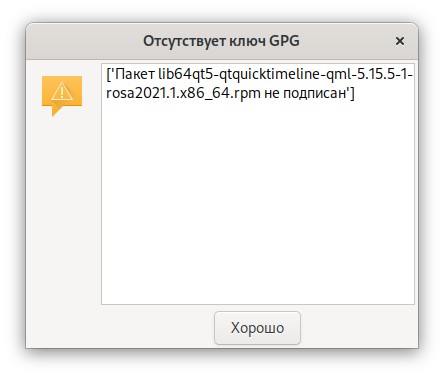

При установке пакета Qt-Creator (версия 5.0.3) через dnfdragora выскакивает предупреждение "Отсутствует ключ GPG" ['Пакет lib64qt5-qtquicktimeline-qml-5.15.5-1-rosa2021.1.x86_64.rpm не подписан']. Подскажите, пожалуйста где взять ключ или решить проблему?

Если очень надо, то можно поставить через терминал используя dnf с параметром --nogpgcheck.
$ sudo dnf --nogpgcheck install pkg

Может метаданные обновить dnf --refresh вроде исправляли это уже и может даже поиском найти и удалить этот rpm на диске

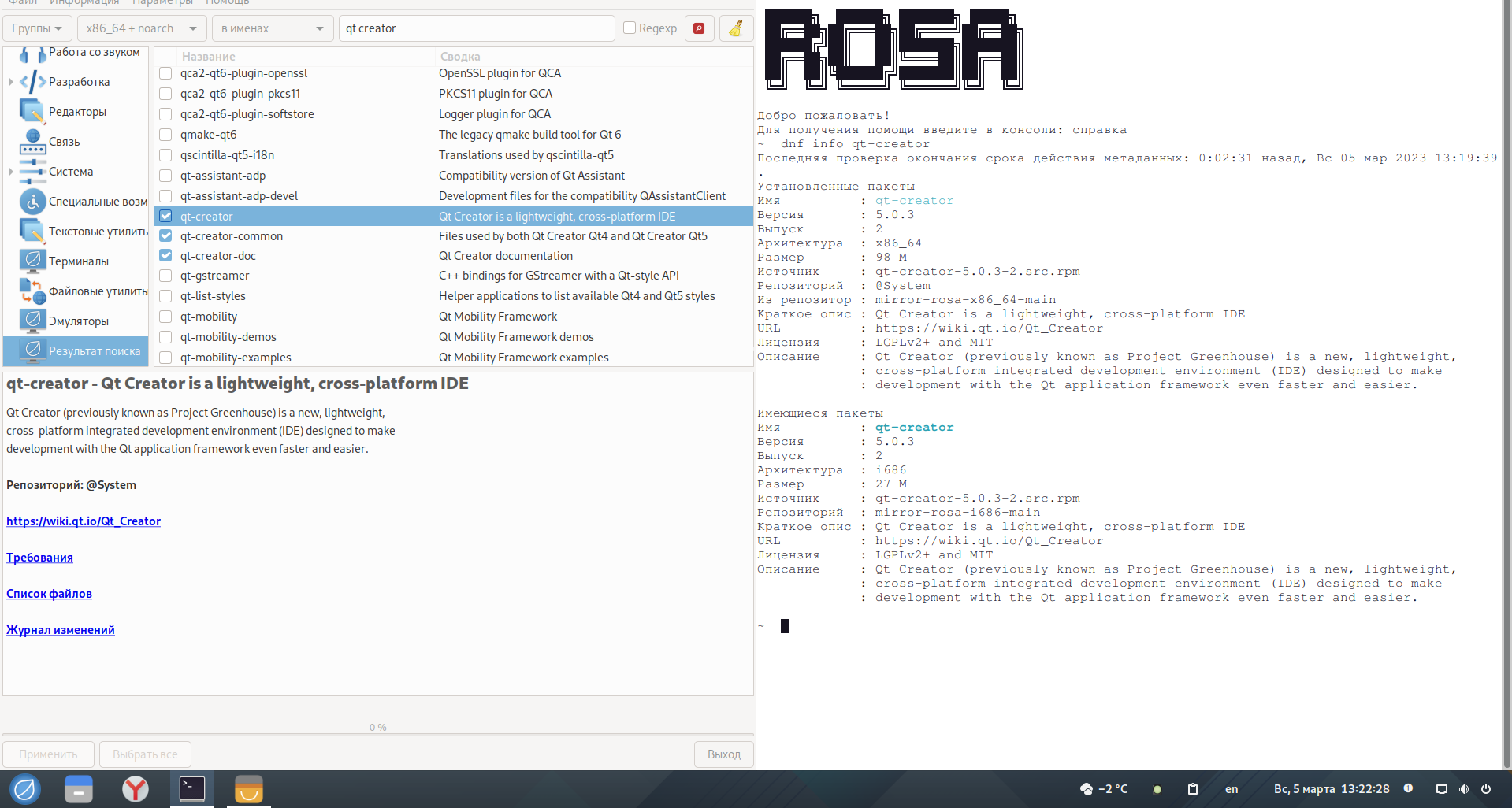

Сообщение Sib »
Проверил установку QT-creator 5.0.3, у меня без ошибок все установилось. А что за эффект куба рабочего стола? Может этот эффект отдельно можно установить, вернуть его.

Понял, на DE GNOME такое расширение есть. KDE мало использовал. Не знаю почему убрали его оттуда. А QT нормально устанавливается - проверял на тестовой РОСЕ с последними обновлениями.
