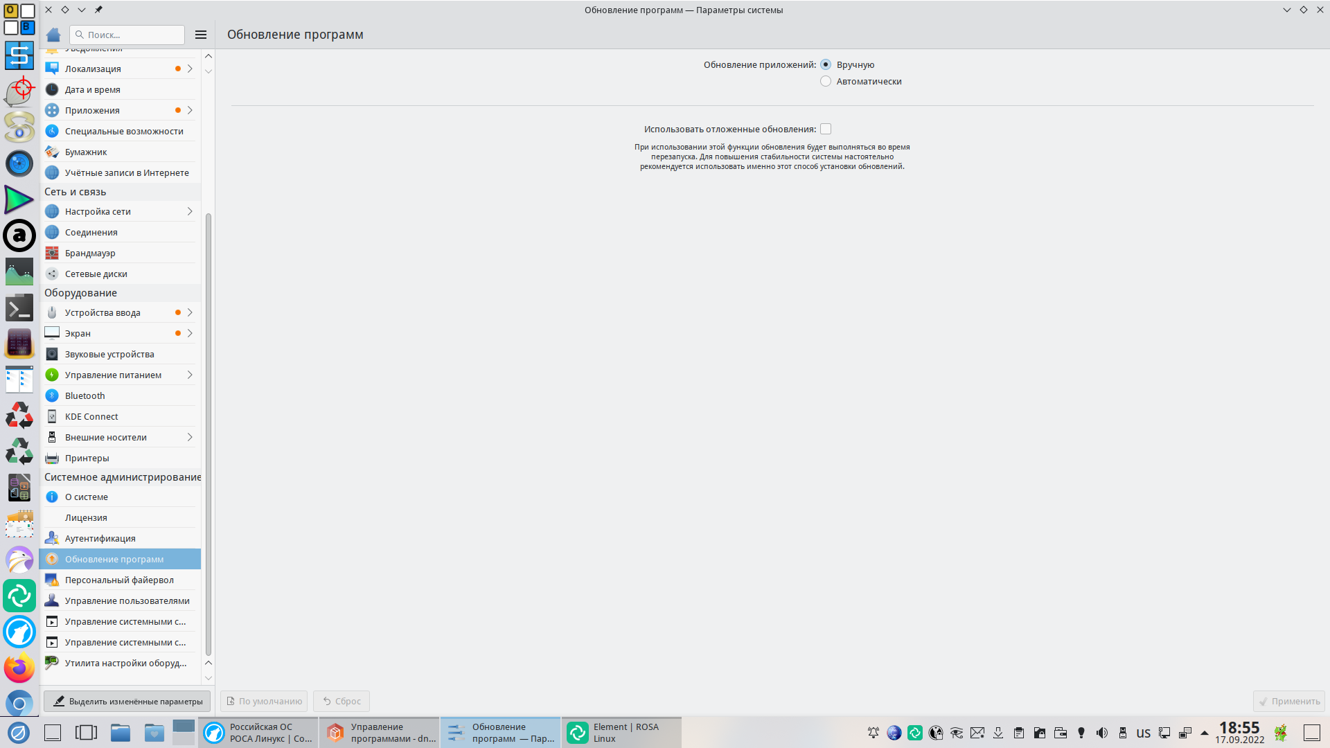

в настройках плазмы в пункте "обновление" можно выбирать способ обновления. Там пробовали?

а поиском по настройкам воспользоваться. у меня на Р12 в Плазме есть пункт

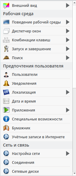

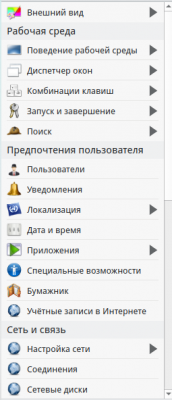

ДонВенчензо писал(а): 16 сен 2022, 15:34 а поиском по настройкам воспользоваться.
ничего не находит - распишите путь, может я слепой...

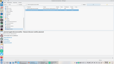

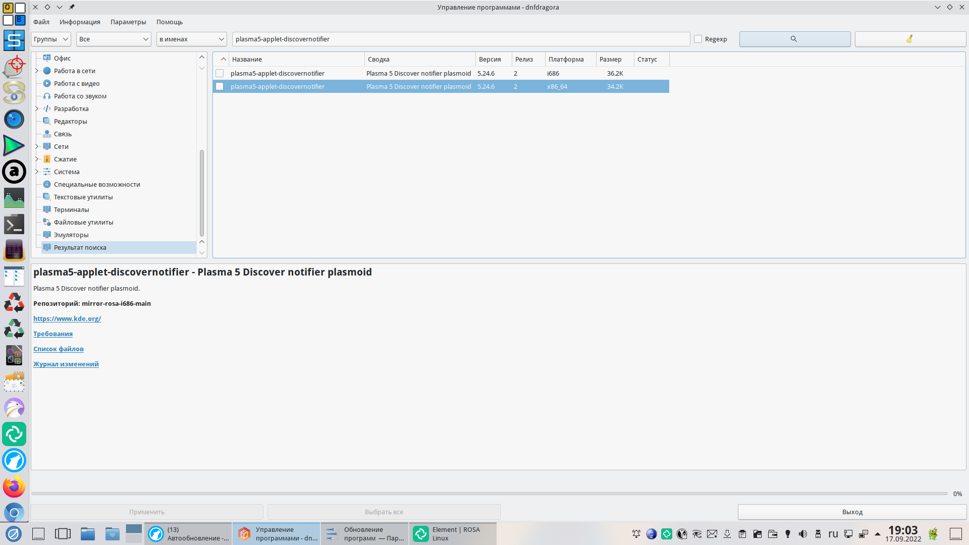

Oberon писал(а): 16 сен 2022, 15:45 ничего не находит - распишите путь,
dnf install plasma5-applet-discovernotifier

Параметры системы/Системное администрирование/Обновление программ, не?.

nickm писал(а): 17 сен 2022, 08:58 dnf install plasma5-applet-discovernotifier
Помогло, спасибо!
P.S. Неплохо-бы по умолчанию добавить этот пункт в сборку...

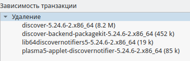

Действительно много странностей в Р12 -
сейчас попробовал удалить плазмоид и пункт
Обновление пропал, установил, появился,
правда с ним еще 4 пакета ставятся, может в них дело...
Oberon
Сообщения: 350
Откуда: Новомосковск
Автообновление
Сообщение Oberon »
Да, пакет plasma5-applet-discovernotifier не нужен,
нужны остальные три из кактинки выше
