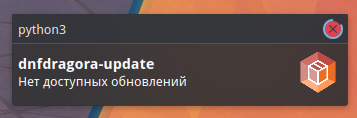

Да, я нашёл даже апплет который открывает dnfdragora для обновления. Выглядит удобно. Жаль что update-system так не умеет. Он сразу виден в меню и смотрится как опция для обновления по умолчанию.
