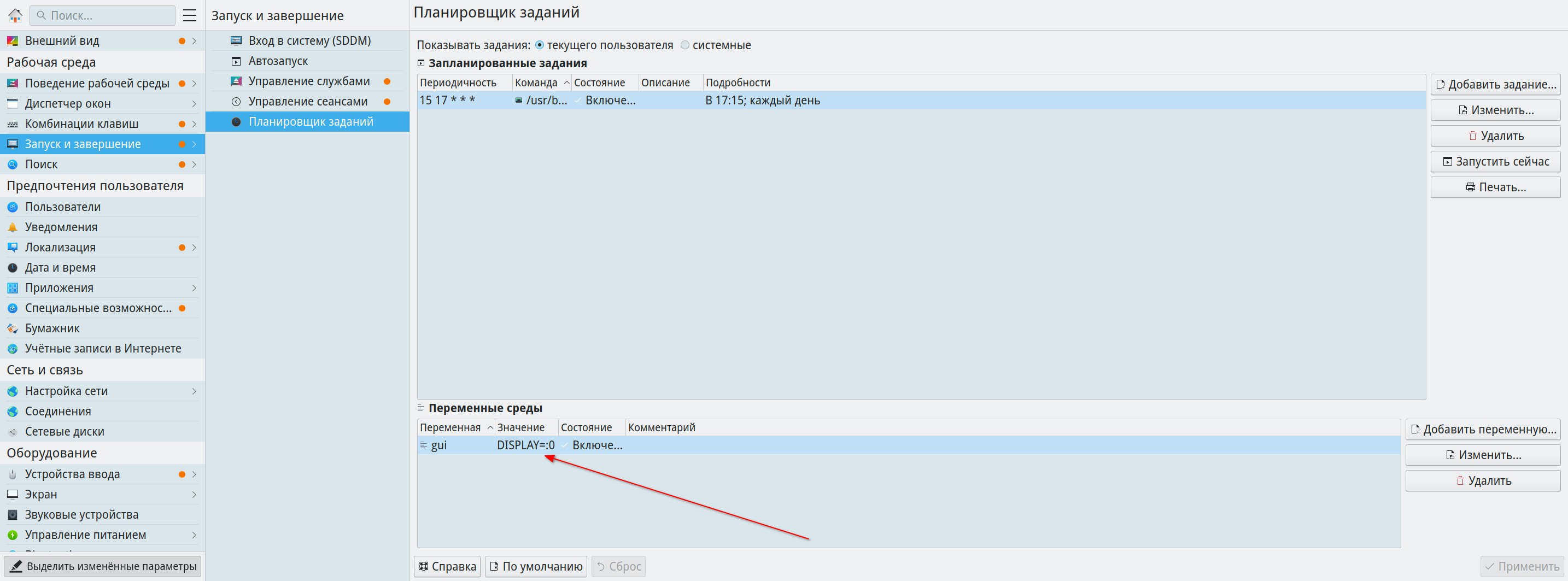

va9(2) писал(а): 18 авг 2022, 13:51 Переменной DISPLAY=:0,
Попробовал добавить это в настройки для проверки.
Нормально отрабатывает, только стартует в консоли.
Видимо так и должно быть.

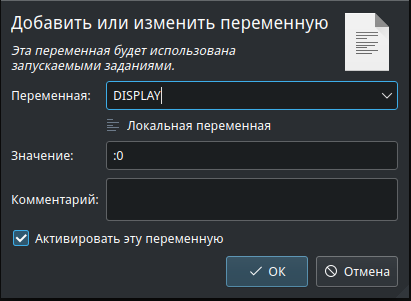

VictorR2007, у меня окно добавления переменных скрыто было...

va9(2) писал(а): 18 авг 2022, 17:18 VictorR2007, у меня окно добавления переменных скрыто было...
Не сильно помогло. Сразу, кнопкой в окне настроек, запускается, а поставил запуск по времени, и не запускается.

VictorR2007 писал(а): 18 авг 2022, 18:19 поставил запуск по времени, и не запускается.
Мне кажется вы переменную указали неправильно. Так попробуйте:

Начало запускаться.
По удалял всё.
Потом закрыл.
Через некоторое время сначала создал переменную, а потом сделал задание.
В таком порядке стало запускаться.

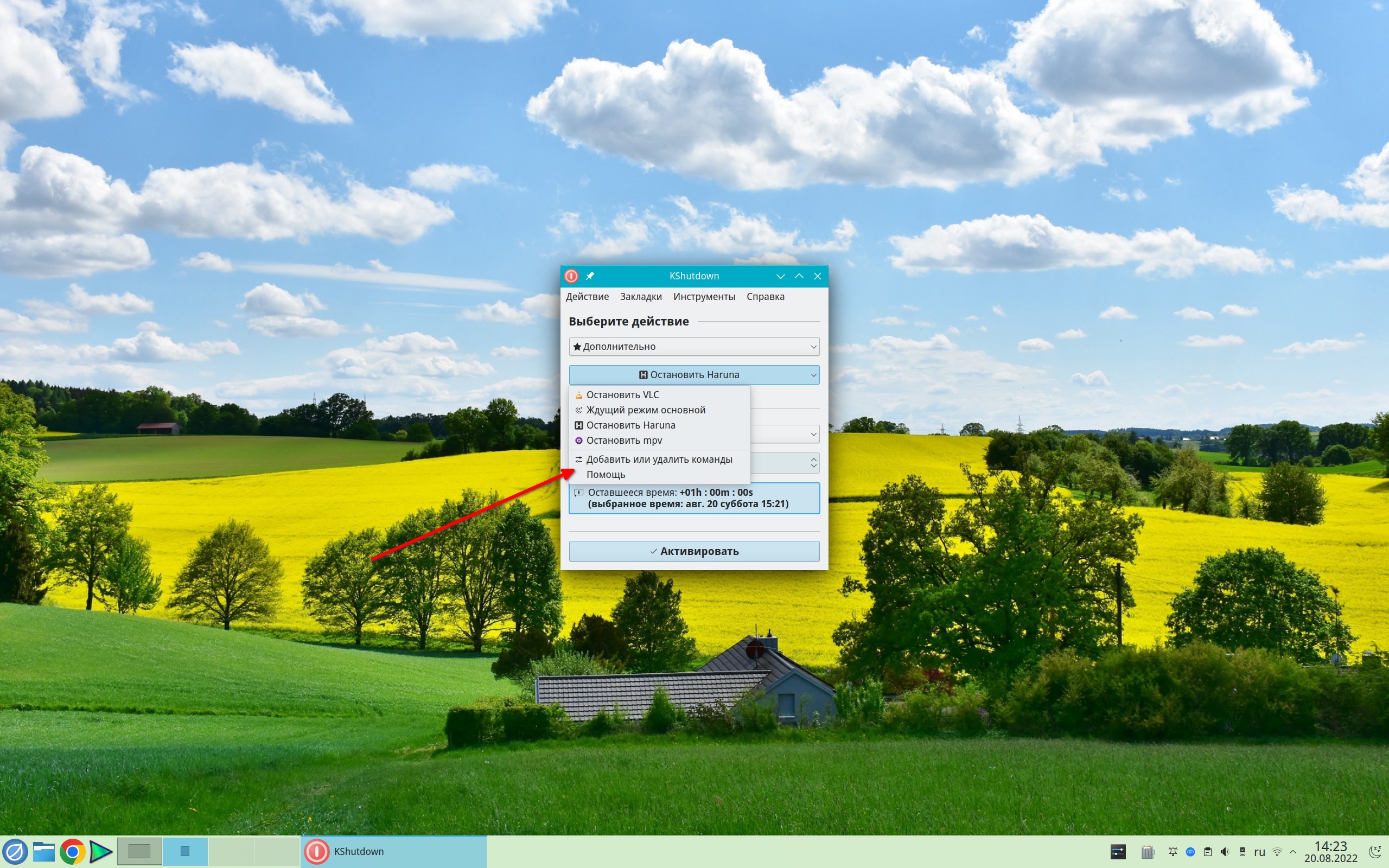

Сообщения: 8453
Планировщик заданий
Я., вместо cron, использую kshutdown.
Делаю нужные команды.

Вот теперь понятно, почему не работает. В треке есть обложка и mpv хочет ее показать, но не может т.к. дисплей не указан.
Надо запускать mpv с параметром --no-audio-display.
mpv --no-audio-display /path/to/mp3
Сообщения: 5525
Планировщик заданий
va9(2) писал(а): 30 авг 2022, 21:53 Вот теперь понятно, почему не работает. В треке есть обложка и mpv хочет ее показать, но не может т.к. дисплей не указан.
Спасибо, заработало.
