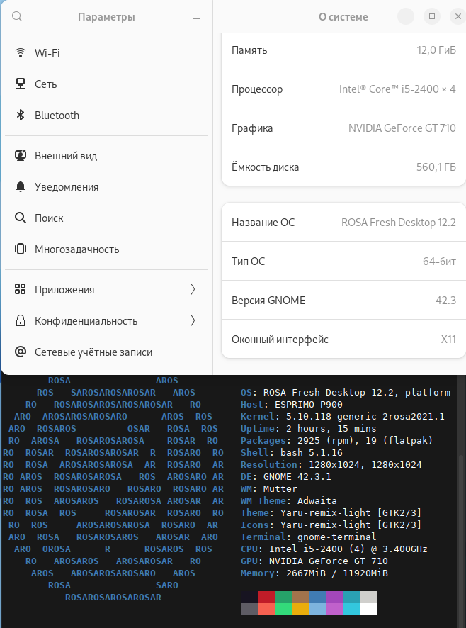

Когда устанавливал ROSA Fresh Desktop 12 Gnome, то рабочим сеансом по умолчанию запускался Wayland, со временем что-то обновилось, заметил, что в "Параметрах", "О системе" произошли изменения и в настоящее время оконным интерфейсом является X11. Что могло произойти с сеансом Wayland, у кого в роса шелл гном работает на Wayland?

Сегодня обновился и wayland сеанс тоже испарился. Пробую понять что к чему
alexey_r
Сообщения: 153
в GNOME сеанс X11 сейчас, не запускается Wayland?
Сообщение alexey_r »
Победил Wayland.
Мешаться файл /lib/udev/rules.d/61-gdm.rules
Я его удалил, перезагрузил и Wayland появился.
На всякий случай рекомендую делать бэкап.

Вероятнее всего
alexey_r писал(а): 17 сен 2022, 15:3861-gdm.rules
он и отключает.
Можно еще как вариант по-другому поступить: проприетарный видеодрайвер удалить, так обойти это правило и Вайланд должен заработать?
Но зачем это правило добавили для старых драйверов?
