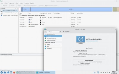

У меня есть для сравнений ОМ, загрузился в неё, и обновил у них ядро,
и у них нет проблемы с загрузкой.
Попробовал собрать ядро с их конфигом,
https://github.com/OpenMandrivaAssociat ... -defconfig
но без разницы.
Выбираешь в загрузчике это ядро,
и висит чёрный экран секунд пять,
и уходит в перезагрузку.

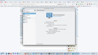

У меня тоже наблюдается постоянная перезагрузка,карта AMD

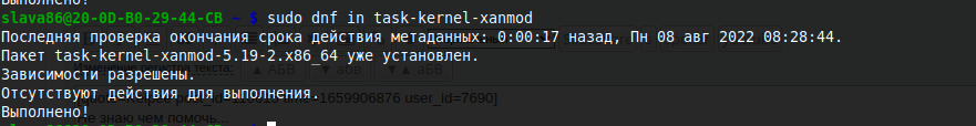

kernel-xanmod-5.19.0 not booting
Сообщение slava86 »
Kelpee писал(а): 08 авг 2022, 00:14 Не знаю чем помочь...
А пакет task-kernel-xanmod обновлен до версии 5.19 ?
да

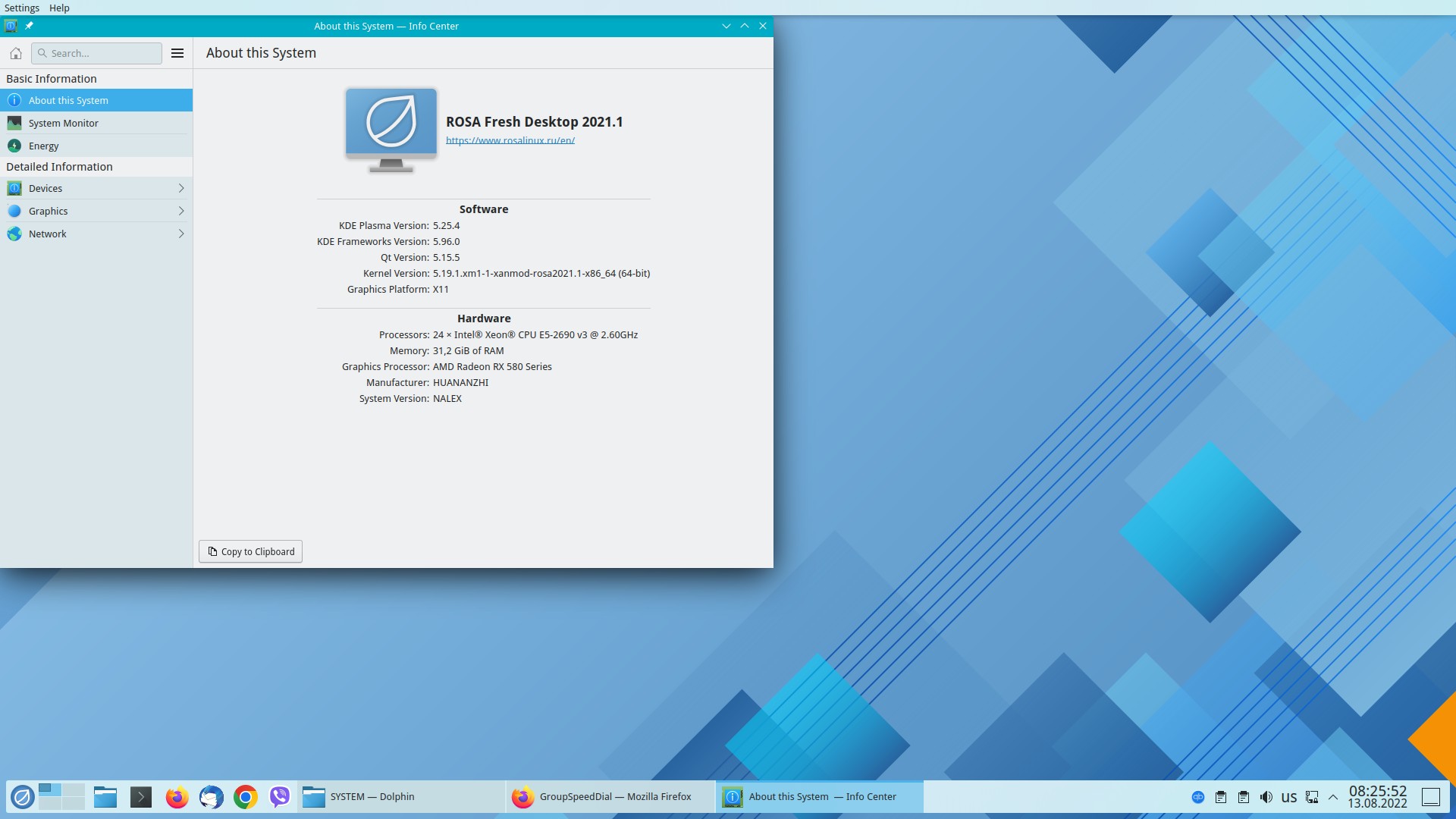

В тестингах ядро обновил до версии 5.19.1-xanmod1.
У меня все нормально. Проверьте у себя, если есть возможность.
Сам попробую установить Росу на другой компьютер и воспроизвести ошибку. Есть одна идея.

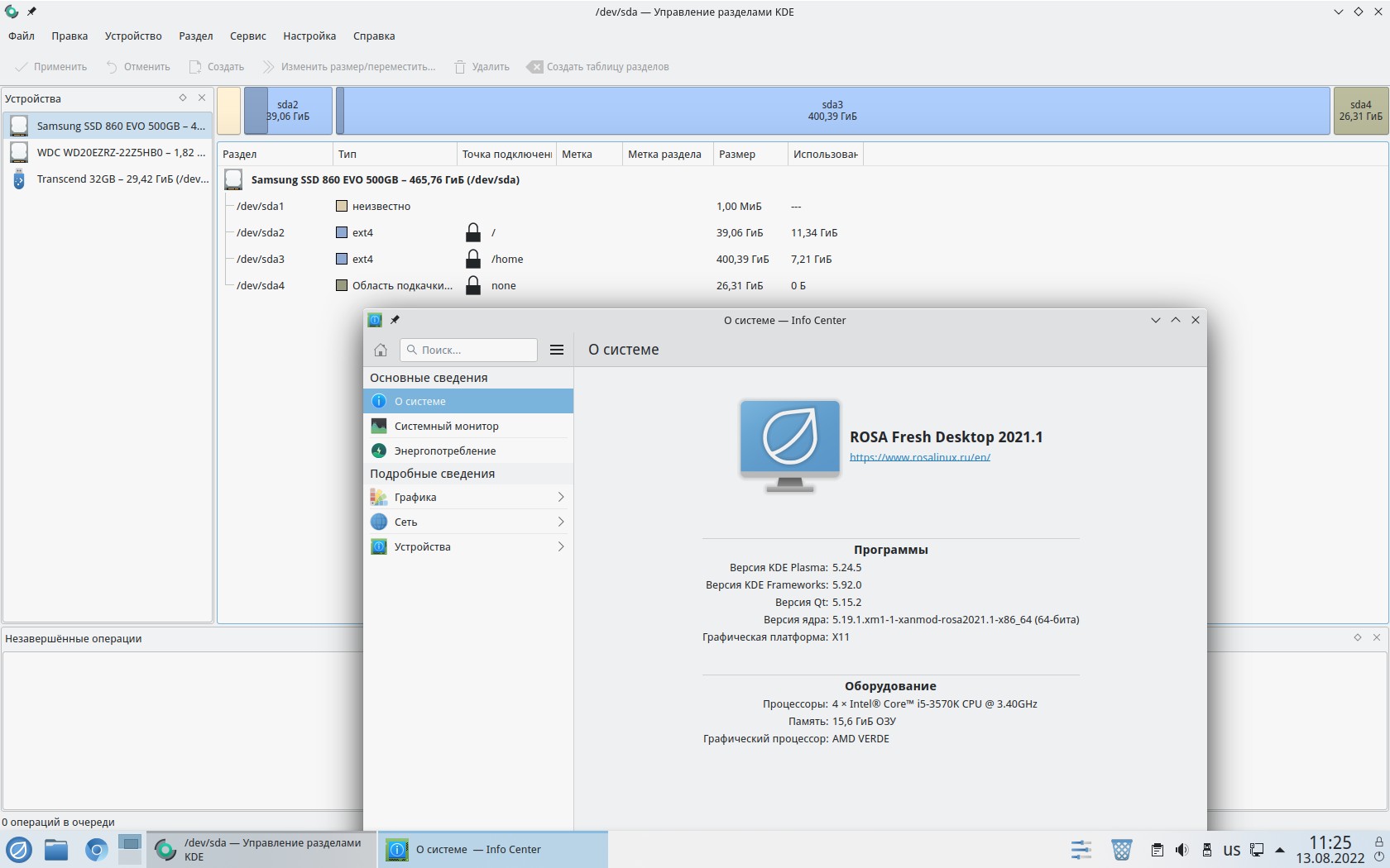

Kelpee
Сообщения: 330
Operating system: ROSA Linux
Сообщение Kelpee »

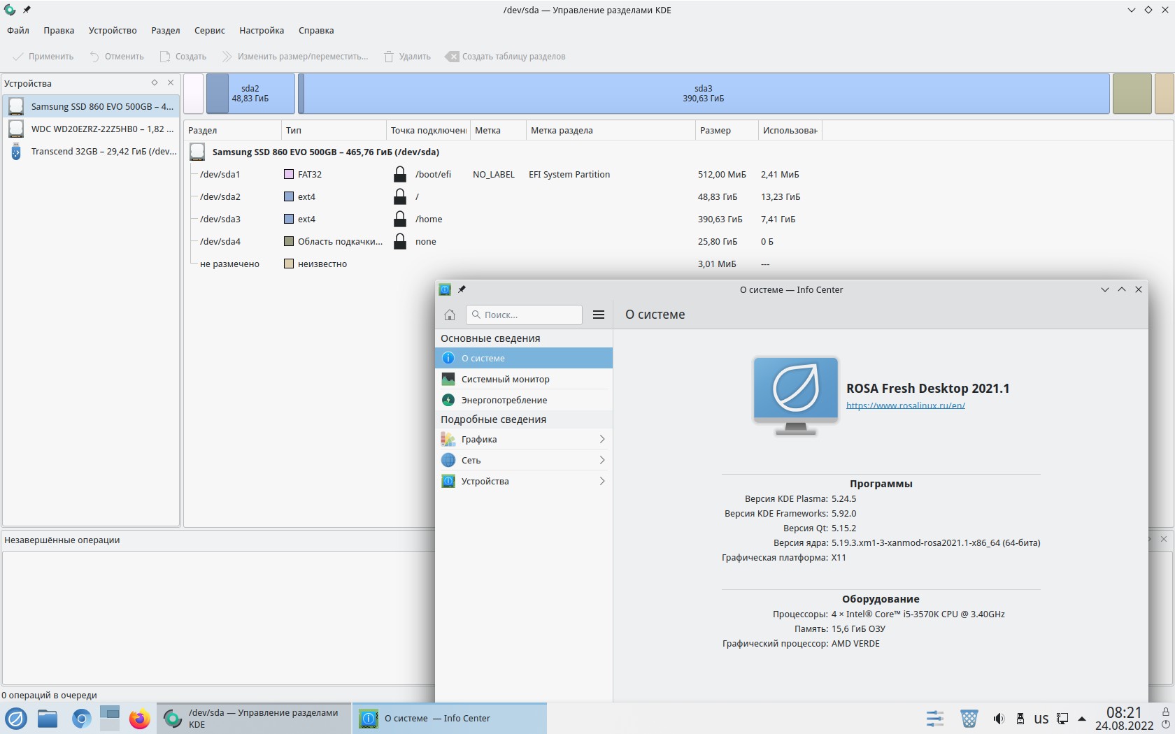

Смог воспроизвести данную ошибку.
Загрузка ядра 5.19 не произодит и компьютер уходи в перезагрузку - если систему ставить в режиме efi.
Если ставить без efi раздела (я ставил с таблицей разделов gpt и bios-grub разделом) - загрузка проходит нормально.
I was able to reproduce this error.
Kernel 5.19 does not load and the computer goes into reboot - if the system is set in efi mode.
If you install it without an efi partition (I installed it with a gpt partition table and a bios-grub partition) - the boot is normal.

Kelpee
Сообщения: 330
Сообщение Kelpee »
Ядро обновлено до версии 5.19.3
Загрузка с раздела EFI работает.
