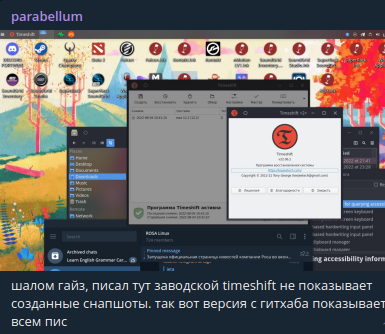

Обновить timeshift в репах пора.
t.me/rosalinux/141631

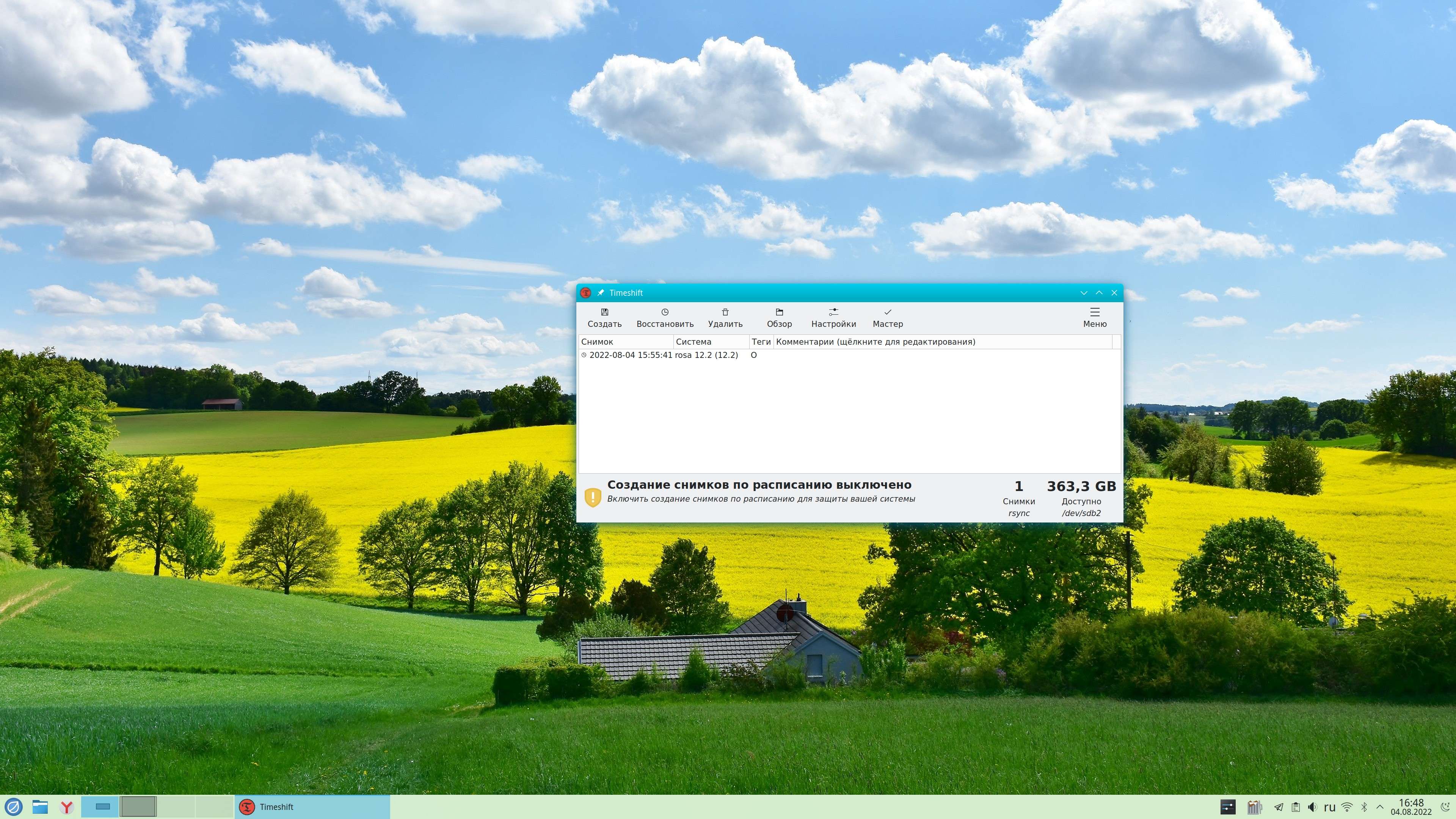

РЕШЕНО. Версия 22.06.5 работает. Появился один снимок. Расписание отключено (пока). Интересно, что при Создать процесс идёт, а синяя полоска не двигается и время не показывается. ??? осталось. В версии 20.11.1 это всё было.
Значит версия 20.11.1 не рабочая.

Предположительно TimeShift версии 20.11.1 в Rosa Flesh Plasma 5. 12.2 не работает, а в предыдущих версия работает.
А какой командой можно удалить из репозитории TimeShift версии 20.11.1 ? Конечно она не мешает, но всё же.
После установки нескольких программ после Создать процесс пошёл и синий индикатор работает и время показывается. Время ушло на создания второго снимка около минуты. Первый снимок легко и быстро удалился.
