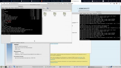

Линукс РосаКобальт 7.9, ядро 5.15.10, КриптоПро 5.0.12000 - не взлетает IFCplugin 3.1.1 госуслуг (который актуальный, качается с сайта). Не работает напрочь, даже лог не создаёт в /var/log/ifc/engine_logs.

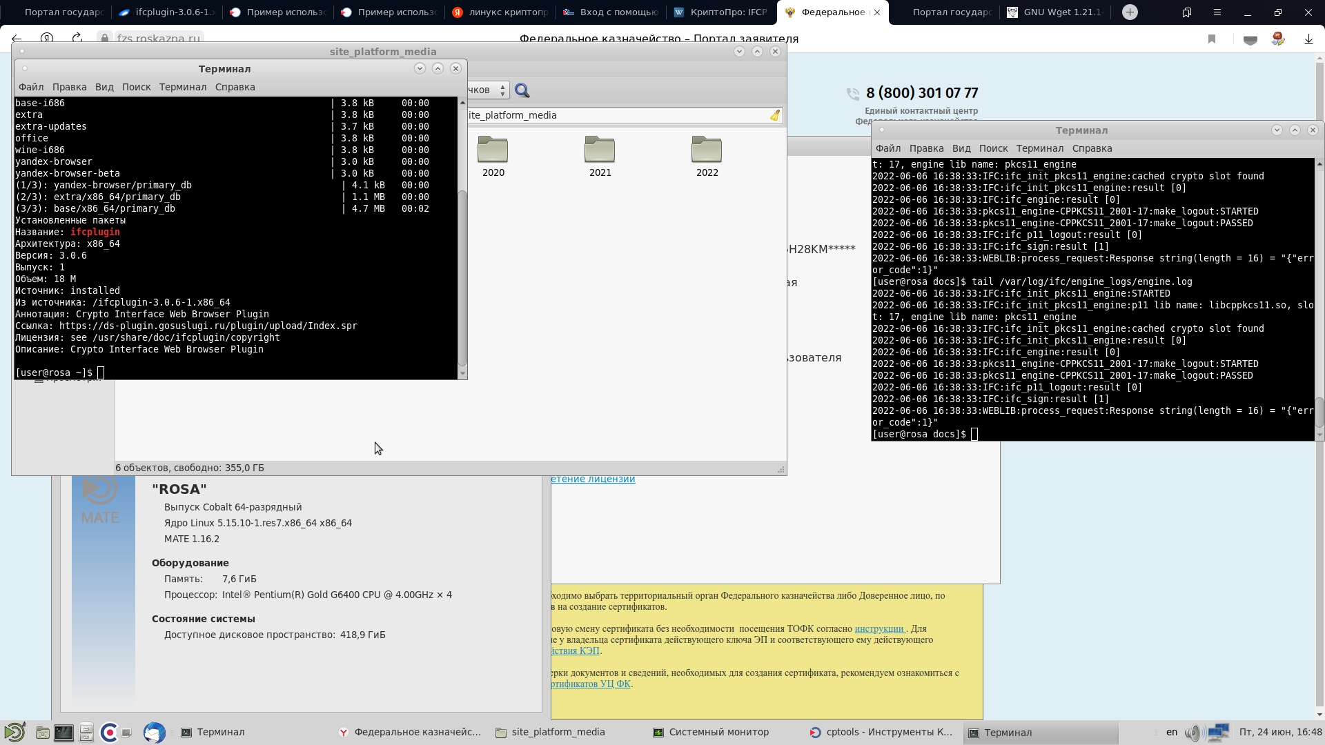

Если раздобыть старую версию IFCplugin 3.0.6 (например https://disk.yandex.ru/d/abs1xq81_RExjA), он начинает писать лог, определяет подписи, но после ввода пароля ЭП - процесс останавливается. В логе последнее сообщение:
WEBLIB:process_request:Response string(length = 16) = "{"error_code":1}"

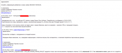

Месяц общения с техподдержкой (helpdesk@rosalinux.ru, заявка №20220425001533) ни к чему не привёл, "всё работает".

$ rpm -q ifcplugin
ifcplugin-3.0.6-1.x86_64
