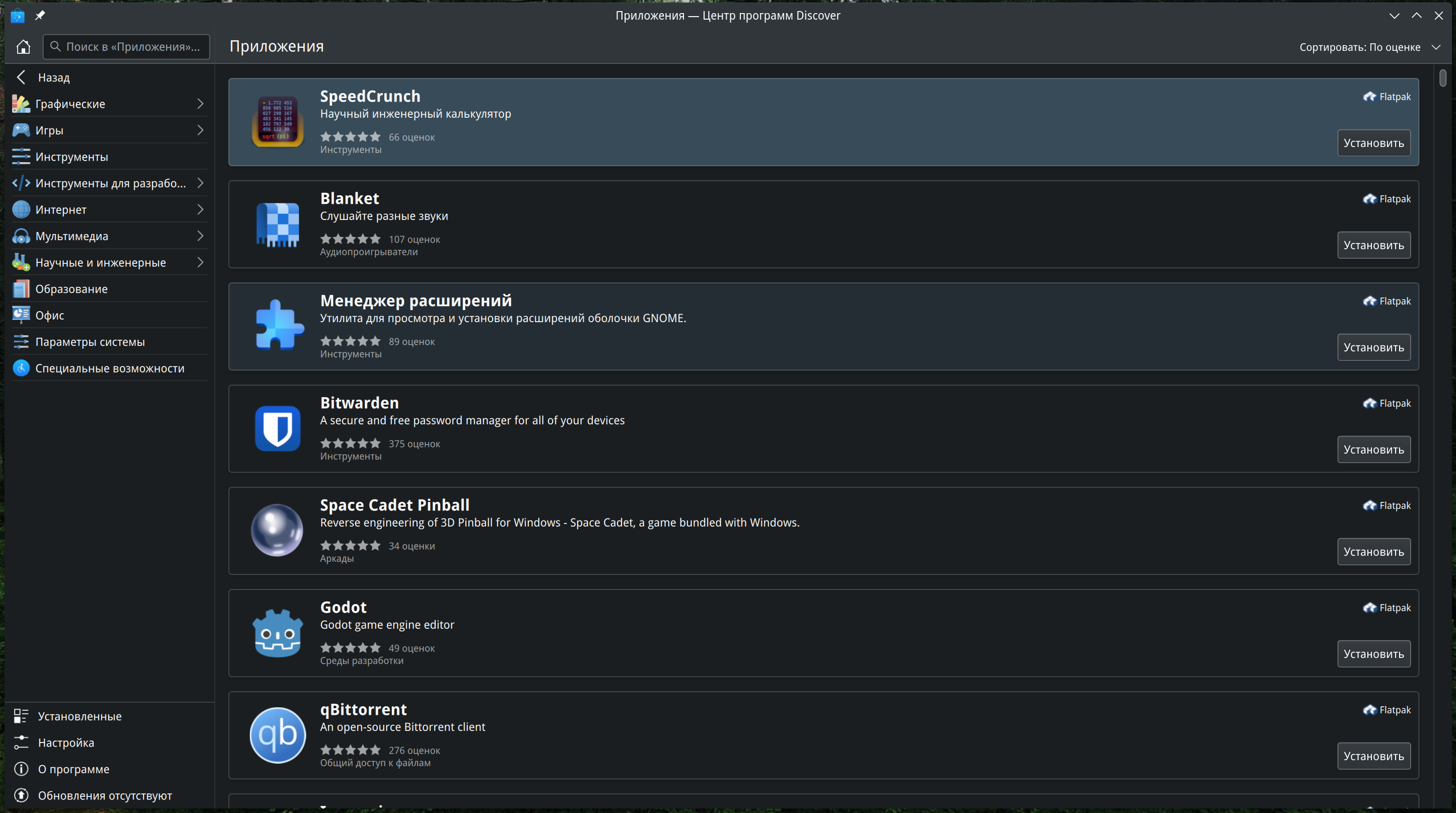

reporter_rosa_user
Сообщения: 73
Зарегистрирован: 01 сен 2022, 19:53
Не работает Flatpak
Сообщение reporter_rosa_user »
Можно даже включить интеграцию с Discover, надо установить пакет discover-backend-flatpak. Выглядит вот так.
