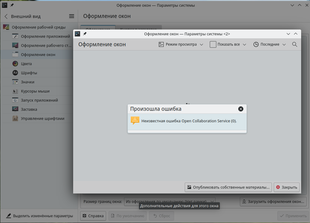

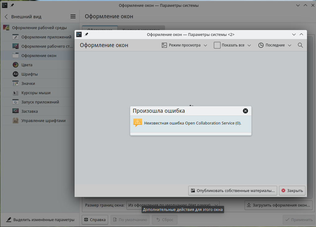

Захожу Настройки - Оформление рабочей среды - Оформление окон.
Нажимаю Загрузить оформление окон.
Получаю сообщение: Неизвестная ошибка Open Collaboration Service (0).
Оформление приложений и Оформление рабочего стола - то же самое.
ROSA R12 недавно установленная, еще в процессе настройки, и вдруг такое.
Как бороться, подскажите, пожалуйста.

Но вообще, оформление окон установить можно.
Можно запустить в консоли командой
LANG=en_GB.UTF-8 systemsettings
и тогда должно работать без ошибки.
Если не получится, в Параметры системы - Локализация, выбрать по умолчанию язык «British English»
перезапустить сеанс, то потом на английском начнёт работать установка оформлений окон.
Это не только на русском проблема, но и на других локалях.
Ответ нашёл поиском, народ из Венгрии так устанавливал.

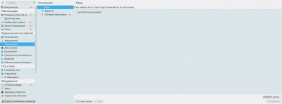

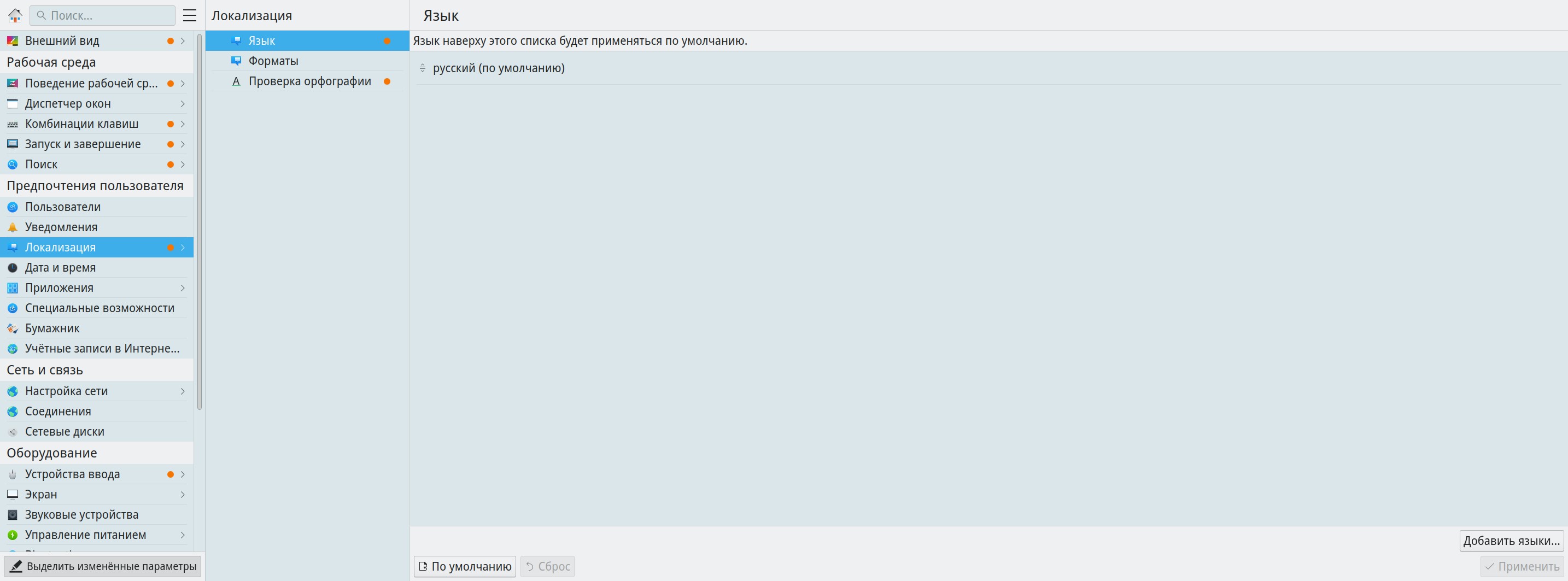

Ещё по разбирался с этой проблемой.
Оказалось, что не нужно даже запускать на другой локали.
Проблема в том, что при установке задаётся системная локаль,
и мы отрываем сеанс от пользователя на русской локали, заданной системно,
хотя в настройках плазмы в профиле пользователя установлена локаль Английская США.
Вот отсюда и проблема.
Если установить Русскую локаль, то проблема исчезает.

Оформление рабочей среды - ошибка
Сообщение olga »
Спасибо. Но, к сожалению, не помогло.
Локаль я изменила, но ошибка осталась.
