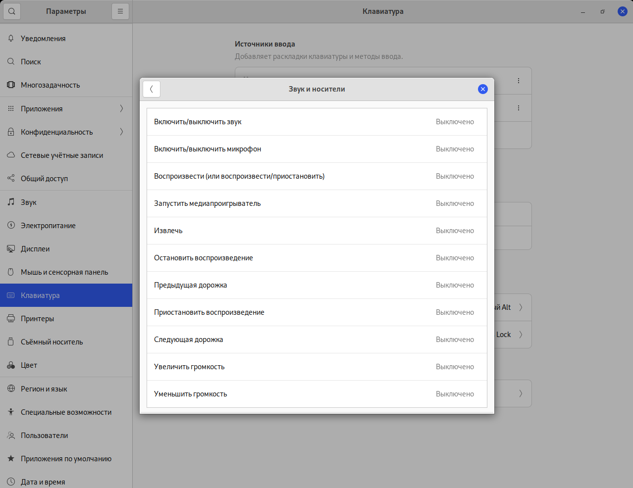

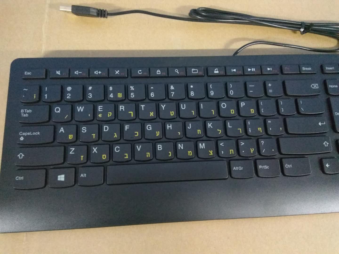

в ROSA Fresh R12 Gnome столкнулся со следующей проблемой клавиатуры (
ku-0989 Lenovo
ku-0989 Lenovo
) с функциональными клавишами/кнопками, которые расположены в верхнем ряду на F1-F12.
Команды F1-F12 выделены красным и являются второстепенными, и их функционал работает при нажатии сочетании кнопки "Fn" + F1-F12.
А вот без нажатия на "Fn" - эти кнопки должны отрабатывать как основные функции управления (изображенные на них, например: обновить, заблокировать экран, поиск, файлы, отправить на печать и функции мультимедиа (старт, пауза, стоп, +/- громкости) но на их нажатия нет никакой реакции системы, только обновить (F5) отрабатывает команду, по остальным, видимо не прописаны команды в системе.
не дает присвоить мультимедийным функциям эти кнопки
Есть ли возможность исправить проблему?

У меня в bios есть переключатель для поведения этих кнопок, ну либо у вас Fn заблокирована (у меня блокируется Fn+esc)
