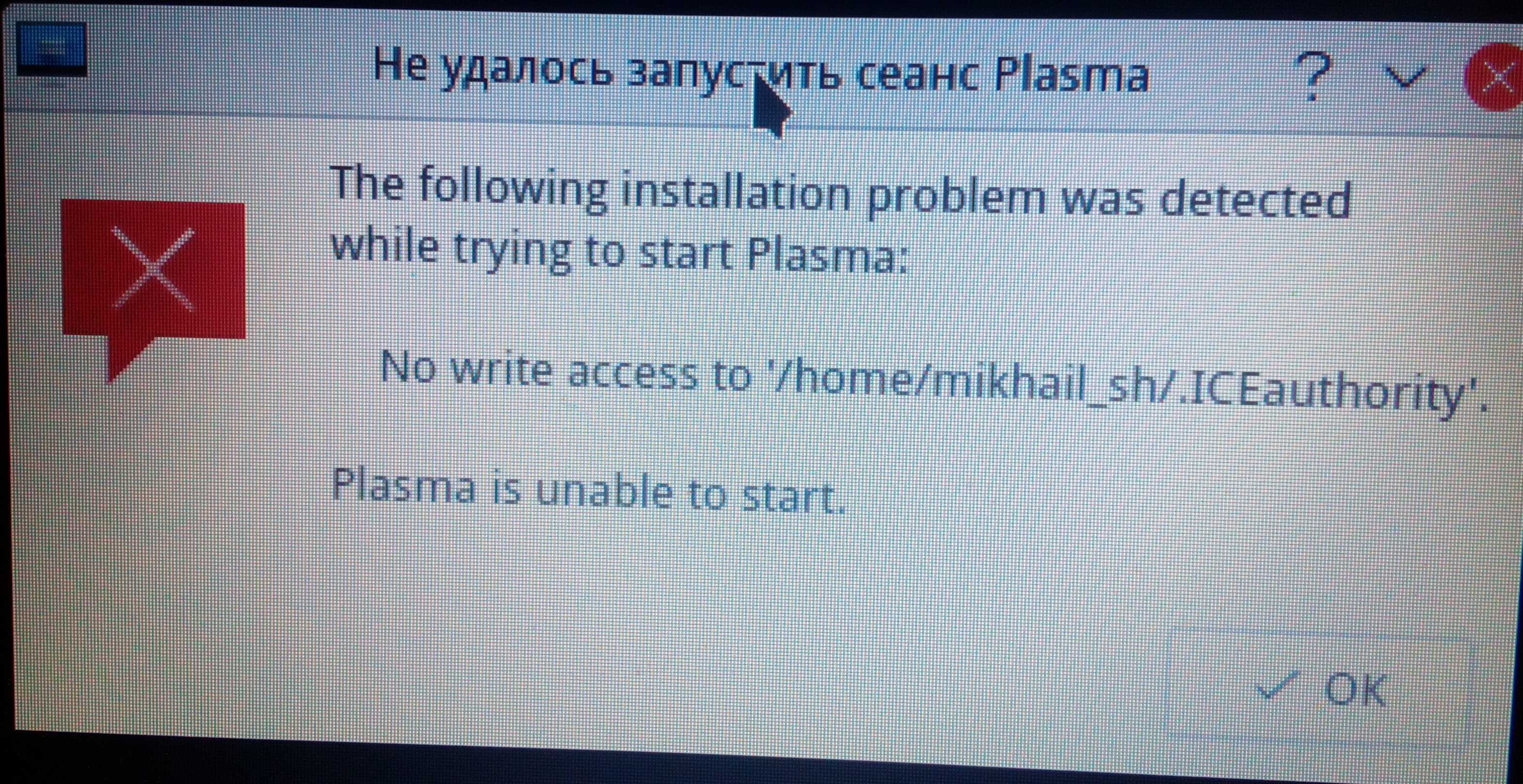

Устанавливал Rosa 12.2 KDE5 (Plasma). При первой загрузке после ввода пароля выдало ошибку:
В чем дело? Как исправить?

Михаил Ш. писал(а): 16 апр 2022, 18:38 В чем дело? Как исправить?
Похоже, у вас нет прав на домашний каталог. Он что, остался от другой ОС?
Или создали новый при установке?
Если ранее была другая ОС и это от неё домашняя папка, то там скорее всего UID пользователя остался 1000, а в Росе он 500.

VictorR2007 писал(а): 16 апр 2022, 19:48 Он что, остался от другой ОС?
Да у меня была другая ОС - ubuntu, но я задавал тоже имя пользователя, чтобы можно было пользоваться из обеих ОС. У меня были Rosa 11 и Ubuntu 18, проблем не было, пока не решил обновить Rosa до версии 12.2. Сначала поставил Gnome, но мне не понравилось. Решил попробовать Plasma, но войти в неё не могу. Что можно сделать?

Михаил Ш. писал(а): 16 апр 2022, 20:21 Что можно сделать?
Я бы зашёл в соседней консоли под рутом, и выполнил команду
chown -R 500:500 /home/mikhail_sh

VictorR2007 писал(а): 16 апр 2022, 20:32 В Росе открыть соседнюю консоль, залогиниться рутом
А как мне попасть в Росу? Она ошибку выдает сразу после пароля и не заходит в ОС.
Сообщения: 8395
Установка ROSA Fresh Desktop 12.2
Михаил Ш. писал(а): 16 апр 2022, 20:36 А как мне попасть в Росу? Она ошибку выдает сразу после пароля и не заходит в ОС.
В экране ввода пароля ничего делать не нужно.
Нужно нажать Alt + Ctrl + F3.
Там написать в строке пользователь: root
Потом пароль и когда войдёте, выполнить ту команду, что я выше давал.
После этого должно всё работать.

VictorR2007 писал(а): 16 апр 2022, 20:45 После этого должно всё работать.
Спасибо! Всё получилось. Буду осваивать Плазму.
