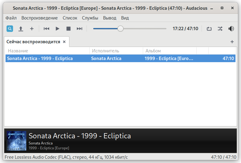

А если ещё и в 42, у Вас, заработает, без глюков, и с ползунком регулировки громкости, Audacious. Ибо в Fedora 36 этот ползунок исчез, то моя благодарность Вам - не будет знать границ! Ибо я этот глюк в Fedora не победил... Хоть и с Fedora ещё с FC1 я уже работаю на ноутбуках и, ранее на десктопе, но знаний не хватило, до 2014 только в KDE, потом Gnome с 3.8 версии. Всё же я водолаз глубоководник, по специальности, и с 96 на пенсии.Только с Linux начал потихоньку знакомится, с OS/2 в дуалбуте. А в остальном я самоучка.
Так то я тоже с 14 апреля на Gnome 42.1 на ноутбуке, но там Fedora 36. Пока полёт нормальный, но глюков исправили много, с 14 апреля, с тех пор как я там с 35 на 36 обновился. :wink:

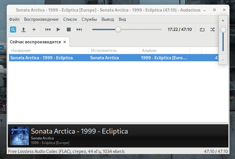

Mamluk писал(а): 15 июн 2022, 13:40Audacious
Ползунок открывается, громкость регулирует.

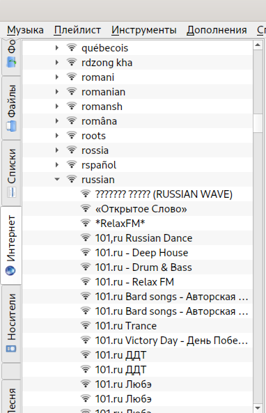

Но предпочитаю Clementine, потому не знаю, изменилось ли в Audacious что-либо.

СПАСИБО! Буду ждать обновлений в апстриме. А вот Audacious пользуюсь с 2007 года и привык к нему, хоть он и претерпел много изменений, после того. Вот Clementine не понравилась, да и вроде сейчас другое что-то вместо него и его уже не развивают.

Такая регулировка.

Mamluk писал(а): 17 июн 2022, 15:01 Вот Clementine не понравилась, да и вроде сейчас другое что-то вместо него и его уже не развивают.
Вроде обновляется потихоньку.
В нём очень много предустановленных радиостанций. Не знаю даже, сколько. Тысячи?

Survolog писал(а): 17 июн 2022, 15:16 Такая регулировка.
Ага, с регулировкой вижу, что всё отлично. Что нельзя сказать о Fedora 36, там её не починят видимо, ибо и вместо значка динамика, в верху справа, там просто квадратик пустой и никаких ползунков из него не выпадает, по клику по нему. Приходится горячими клавишами уж.

Survolog писал(а): 17 июн 2022, 15:45 Вроде обновляется потихоньку.
Странно. Я LOR почитываю и иногда туда пишу, так там в новостях как раз есть где-то на эту тему, не должно ещё далеко с главной уехать. Там вроде как название и хозяева поменялись проекта.
А вот "много радиостанций" мне не надо как раз, ибо я в основном по своим плейлистам с архивного HDD воспроизвожу, у меня и в ноутбуке есть второй на 1Тб., и на десктопе тоже, для этого.
