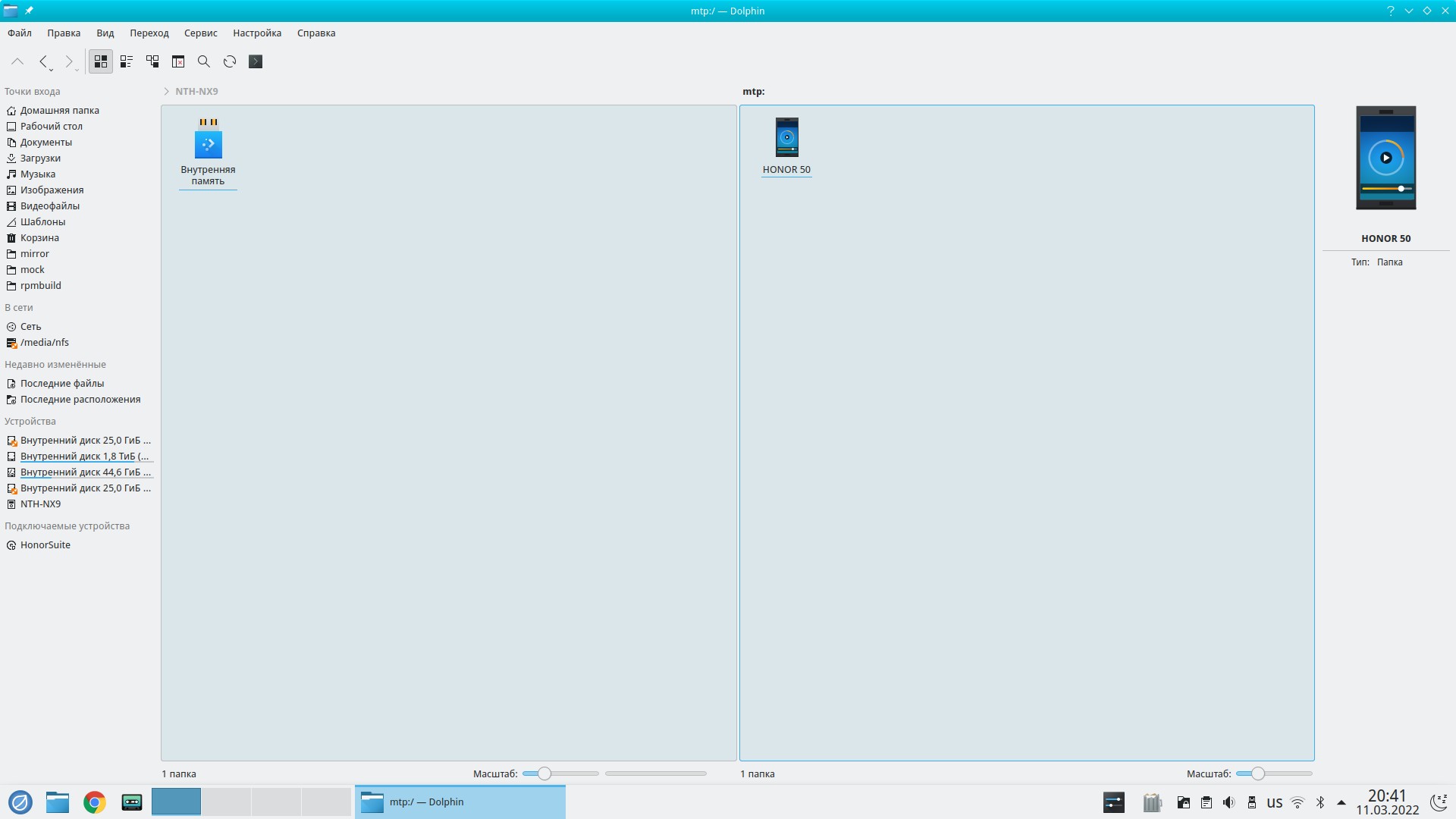

Сообщения: 8448
ROSA не видит Samsung A32
Babayka писал(а): 11 мар 2022, 11:55 Не каждый современный смартфон позволяет это делать.
Но Samsung умеет.
И Honor 50 умеет.
И как usb устройства, и по MTP. (см. фото)
Если нужно срочно, то как писал выше, MTP работает в этой версии plasma5
https://forum.rosalinux.ru/viewtopic.php?f=58&t=10406
Достаточно не весь kde5 обновить, а только пакеты frameworks и applications,
которые лежат в kde5_backports_personal
http://abf-downloads.rosalinux.ru/kde5_ ... n/release/
из этого поста https://forum.rosalinux.ru/viewtopic.ph ... 89#p108589
