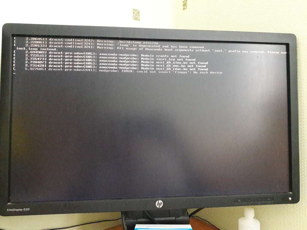

Если грузиться в live режиме UEFI, то доходим до выбора загрузки, выбираем загрузку в live или установку. Потом начинается загрузка и после фото 1 монитор уходит в спящий режим
фото1

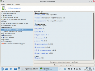

Система грузится только в упрощенном графическом режиме (фото2) с разрешением 1024х768. И тут определяются все видео карты.
фото2
