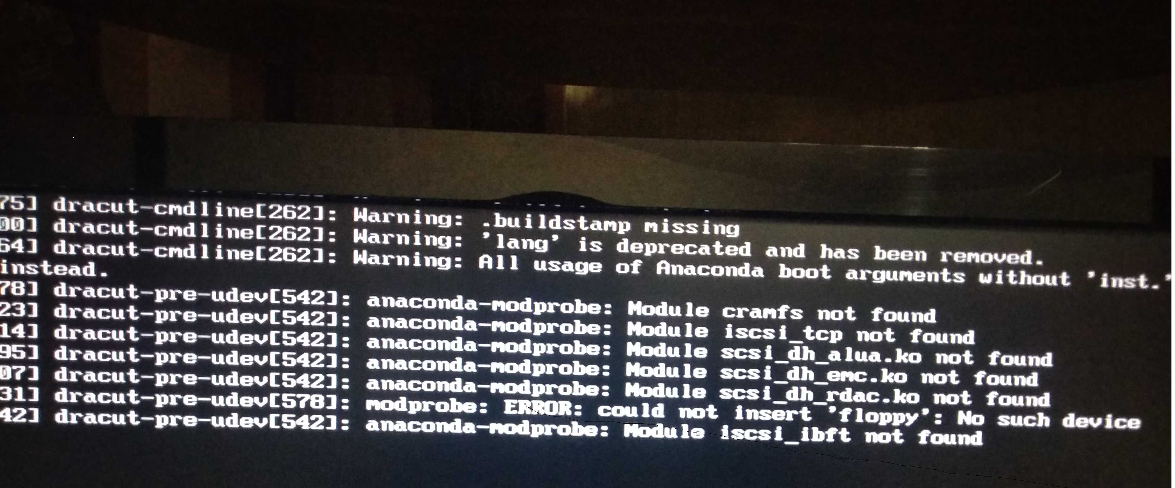

Добрый день!
Rosa Fresh R11 стала моей основной ОС около года назад. Все устраивает. Неделю назад решил обновиться до 12 версии...
Скачал образ, записал на флешку, и приуныл. После выбора языка и варианта установки ОС выскакивает вот такое сообщение:
И после этого никаких действий не происходит.
Если устанавливать Росу через меню "Диагностика" и выбрать установку в упрощенном графическом режиме, то процесс установки удачно проходит только до момента создания загрузчика. Дальше снова беда с дальнейшим "вылетом" из программы установки невзирая на ответ ("Продолжить" или "Прервать"). Пробовал разные варианты разбивки диска (автомат и самостоятельная). Установку проводил на новый SSD.
Может у кого была похожая ситуация? Если да - как решили?

На фото ничего опасного нет. Может просто подождать подольше, анаконда медленно запускается.

Ждал минут 15... Или для анаконды это нормально? Просто не сталкивался с такой загрузкой никогда...

Возможно видеокарта. В загрузочном меню выбираем установку и нажимаем "Е". В конец длинной строки linux..... добавляем nomodeset, и нажимаем F10, загрузится в режиме низкого разрешения. Дальше надо посмотреть.

Все прошло удачно :)
Как и писал ранее уважаемый Ily проблема была в видеокарте. Подключил встроенную через BIOS, установил новую Росу.
После этого подгрузил драйвера, отключил встроенную графику и наслаждаюсь :)
