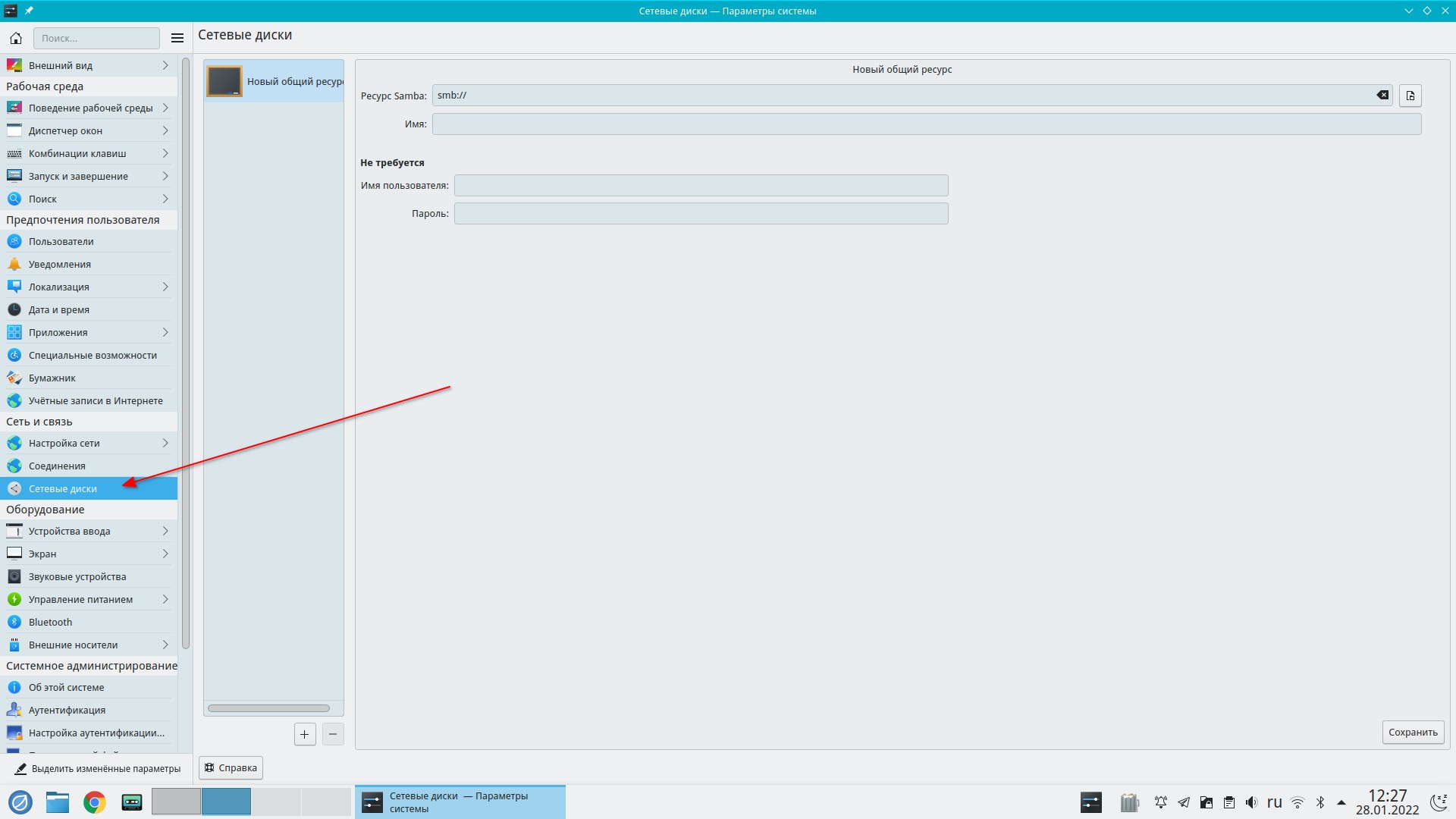

А что за сетевой диск? А то непонятно. Вы про самба?
Если про самба, то можно подключать с помощью «Сетевые диски».
Я на домашнем компе так подключаю, и проблем нет.
