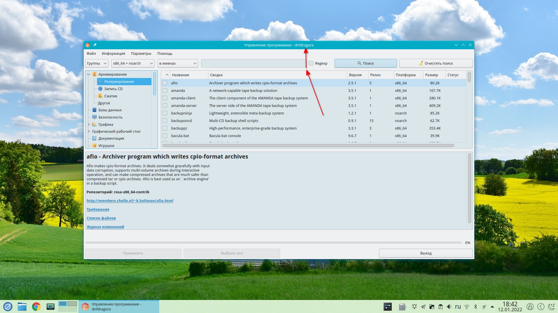

Identycznie instalacja zamkniętego sterownika do karty graficznej. Znalazłem, że instalacja jest możliwa w opcji informacje z tego co pamiętam o zainstalowanych urządzeniach (Poprzednio to się robiło wybierając ikonę konfiguracja serwera graficznego). Wybierając kartę, tam była opcja instalacji. System prawidłowo podpowiedział, że jest dostępny zamknięty sterownik jednak wybranie opcji zainstaluj i podanie hasła (też użytkownika bo roota nie przyjmował) skutkowało komunikatem o błędzie instalacji i wycofywaniu zmian. Do tej opcji jak na zrzucie nie doszedłem bo system już nie wstał po tym jak zainstalowałem sterowniki przez urpmi w teminalu.

GLwolf писал(а): 12 янв 2022, 20:31 Jeszcze jedna rzecz którą zauważyłem. W menu jest dostępna opcja "aktualizacja systemu".
Obecnie używamy dnf.
https://www.systutorials.com/docs/linux/man/8-dnf/
Na przykład
sudo dnf update --refresh
lub
sudo dnf in amarok
Aby zaktualizować, możesz spróbować zainstalować pakiety dnfdragora-updater i dnfdragora-updater-autostart.
Nie sprawdziłem, czy działają na kde5.
Wiem, że pracują dla gnome3.
