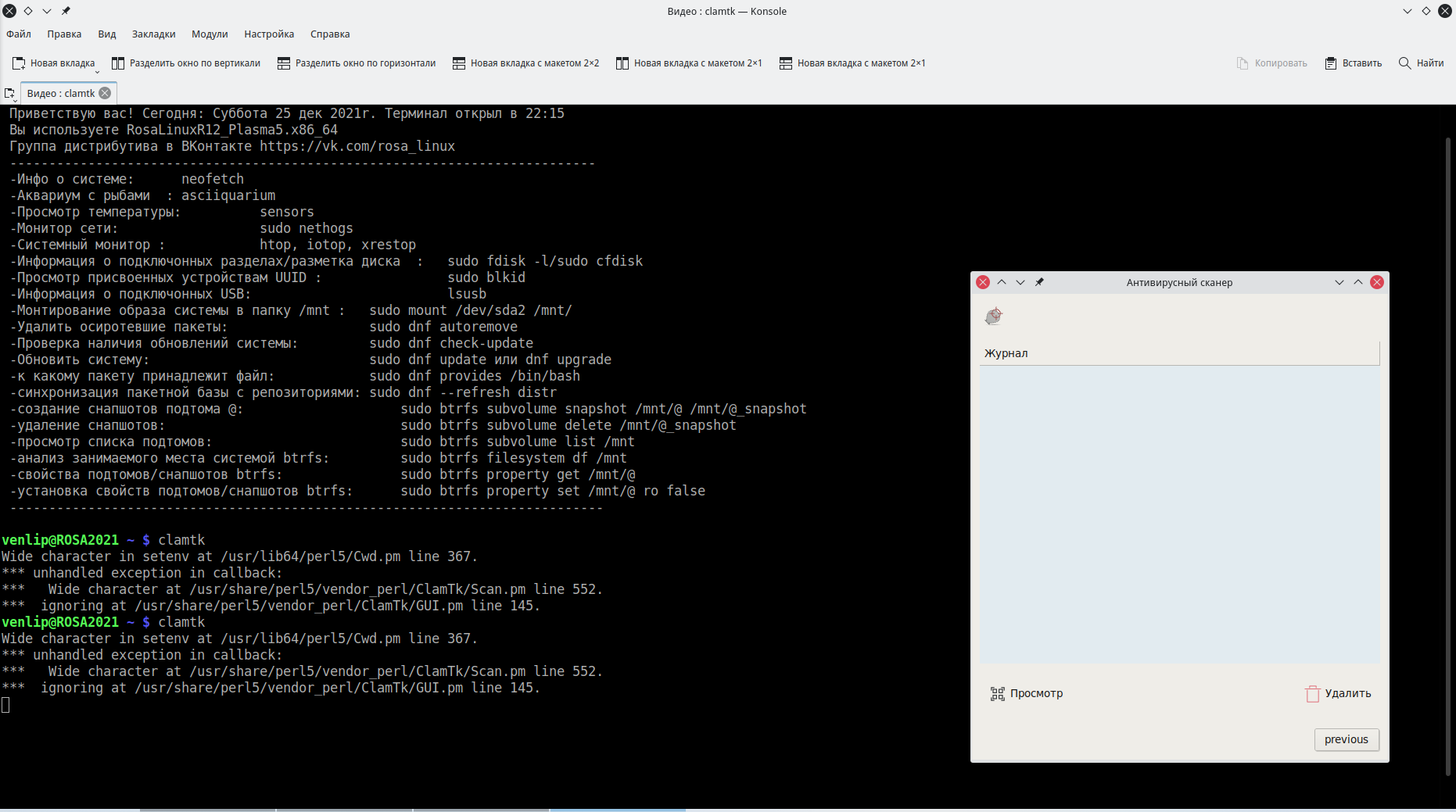

Через консоль не пробовал. Clamtk не сохраняет отчеты

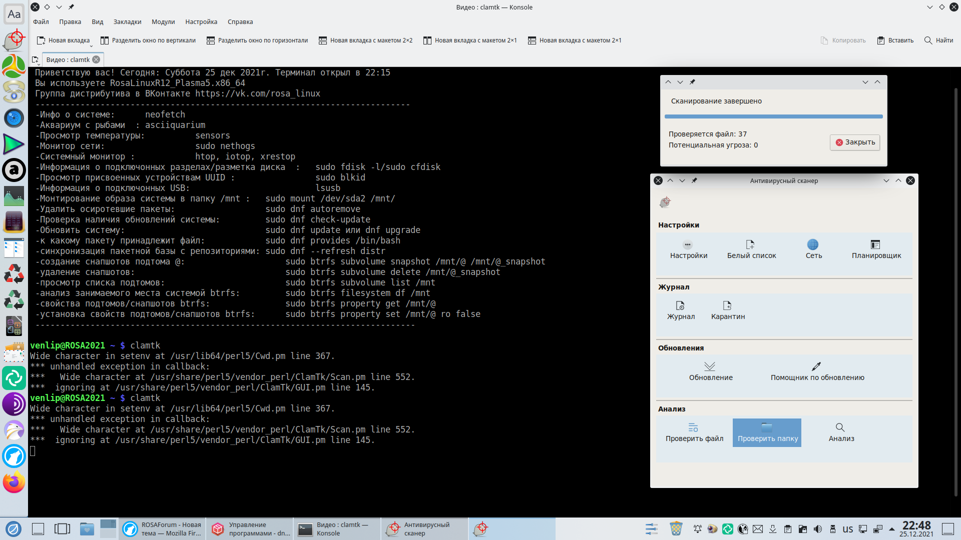

явно баг. Устанавливал на чистую Плазму и lxqt, одно и тоже. Нормально программа не работает, отчетов нету. Установил rpm пакет clamtk от OpenMandriva 6.14. На Росе все отлично заработало
Сообщения: 1269
ClamTK не сохраняет отчет
А в мандрива версии есть эти сообщения про wide character?
Сообщения: 8284
irton писал(а): 30 дек 2021, 14:50 А в мандрива версии есть эти сообщения про wide character?
Я вчера обновил у нас до версии 6.14. Тоже стал показывать отчёт.

Меня вот эти сообщения беспокоят, gscan2pdf тоже пишет про такое....

VictorR2007 писал(а): 30 дек 2021, 16:24 А в мандрива версии есть эти сообщения про wide character?
не совсем понял про что это. Из нового увидет новые настройки по Херистик сканированию. Вот оно почем зря ругается на другие программы. Я таким не пользуюсь
