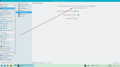

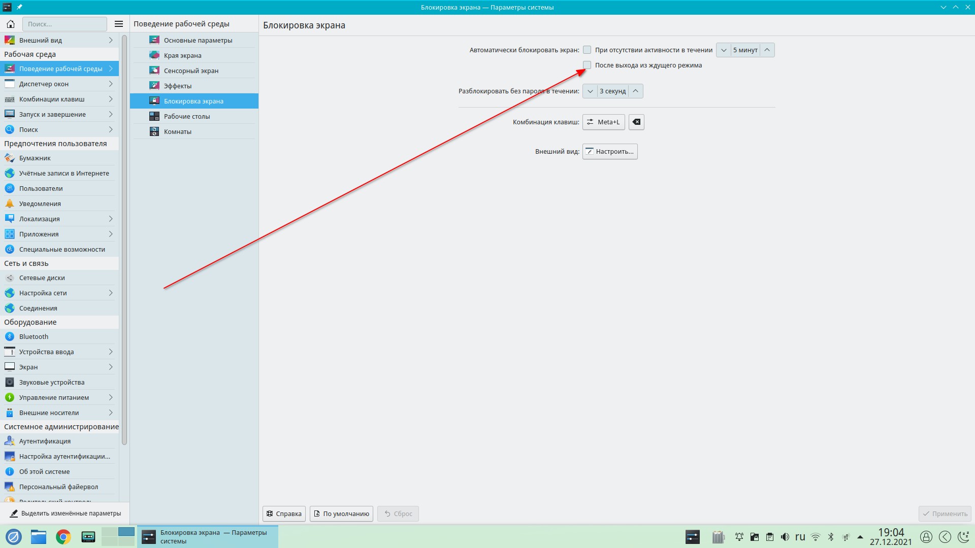

Barmalei писал(а): 25 дек 2021, 18:56 Сейчас попробовал заблокировать экран. Вот он глючит скорее всего, а не ждущий режим. Черный экран и мышь.
Ценное наблюдение. Меня очень выручило, так как на домашнем компе проприетарные драйвера nvidia,
и когда будил его из ждущего режима, то приходилось перезапускать сеанс, и это прекращало работу запущенных приложений.
Отключил запрос пароля при выходе из ждущего режима, и проблема отступила.

Выключил блокировку экрана, но кому то она может и нужна.

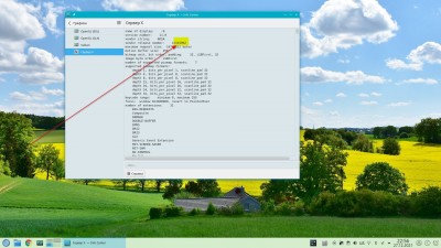

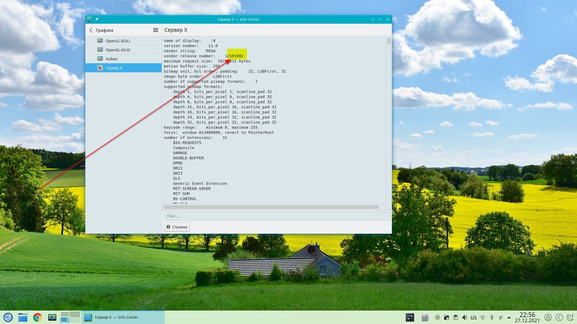

Сам пакет x11-server, это мета-пакет на самом деле.
Он не содержит файлов, но если его устанавливают, то он подтягивает свои пакеты, которые к нему приписаны.
Но умолчанию в систему устанавливаются два его пакета, x11-server-xorg и x11-server-common.
Версию x11-server показал на картинке, выделив жёлтым
