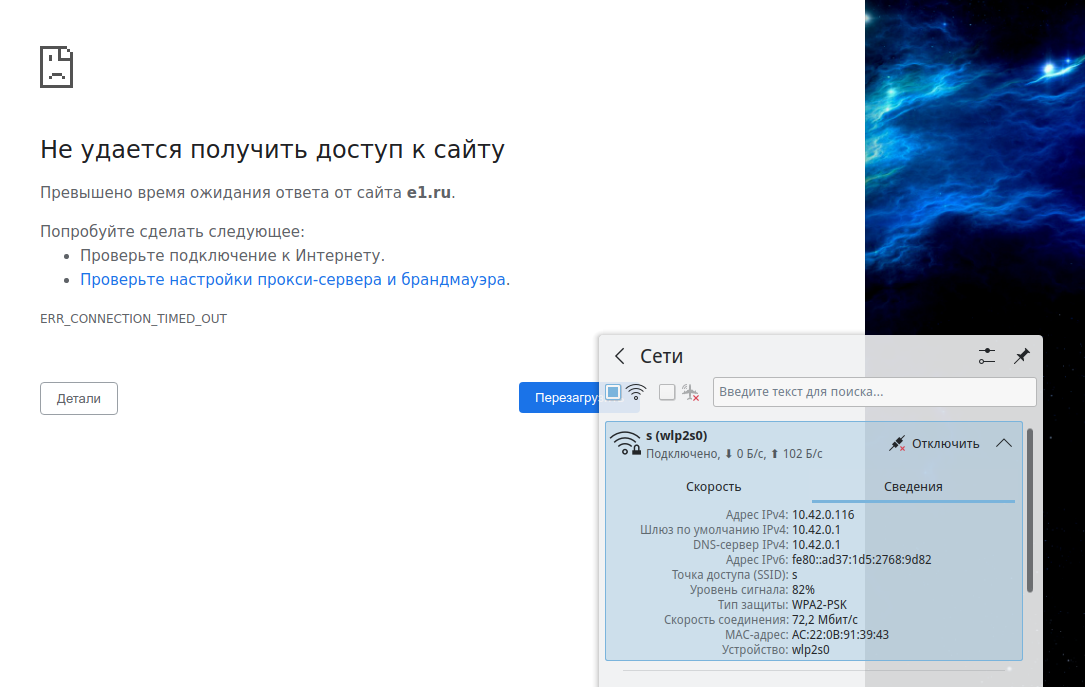

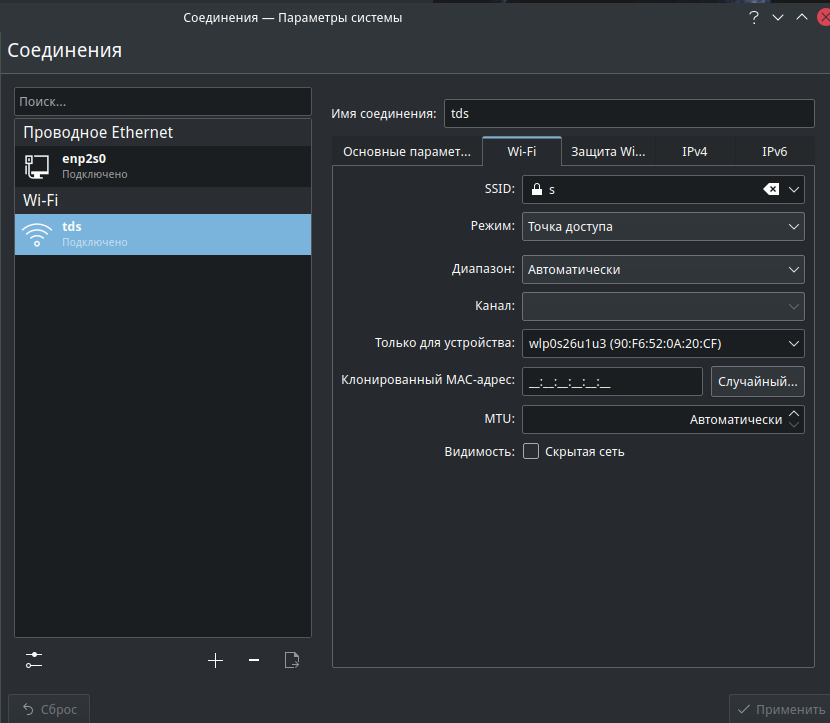

Точка доступа создаётся, но раздача без доступа к интернету.
Метод: Общий с другими компьютерами.
Точка доступа

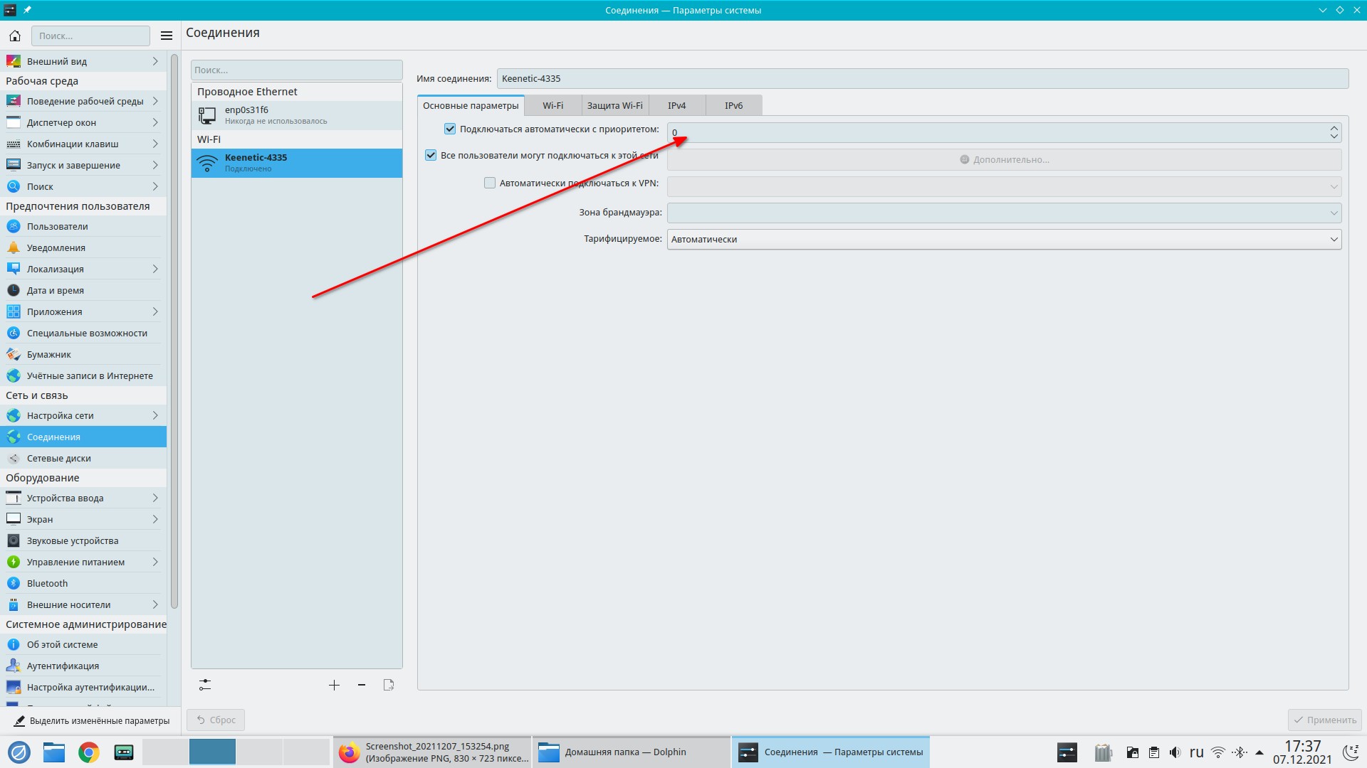

В поле «MTU» нужно бы поменьше поставить размер пакетов, чтобы точно проходили.
Может примерно 1380.
Ну и приоритет для точки доступа должен быть с более высоки значением, чем у проводного соединения.
Ну уж точно не ноль, а повыше.
Точка доступа
Ничего это не даётVictorR2007 писал(а): 07 дек 2021, 17:39 В поле «MTU» нужно бы поменьше поставить размер пакетов, чтобы точно проходили.

Пересылка пакетов между интерфейсами включена?
cat /proc/sys/net/ipv4/ip_forward
Точка доступа
Включение ничего не даётtihij писал(а): 08 дек 2021, 15:56 Пересылка пакетов между интерфейсами включена?
Точка доступа
Маршрутизация корректно производится?
Tcpdump на wifi и кабельном интерфейсе показывает пакеты от подключенного устройства?
