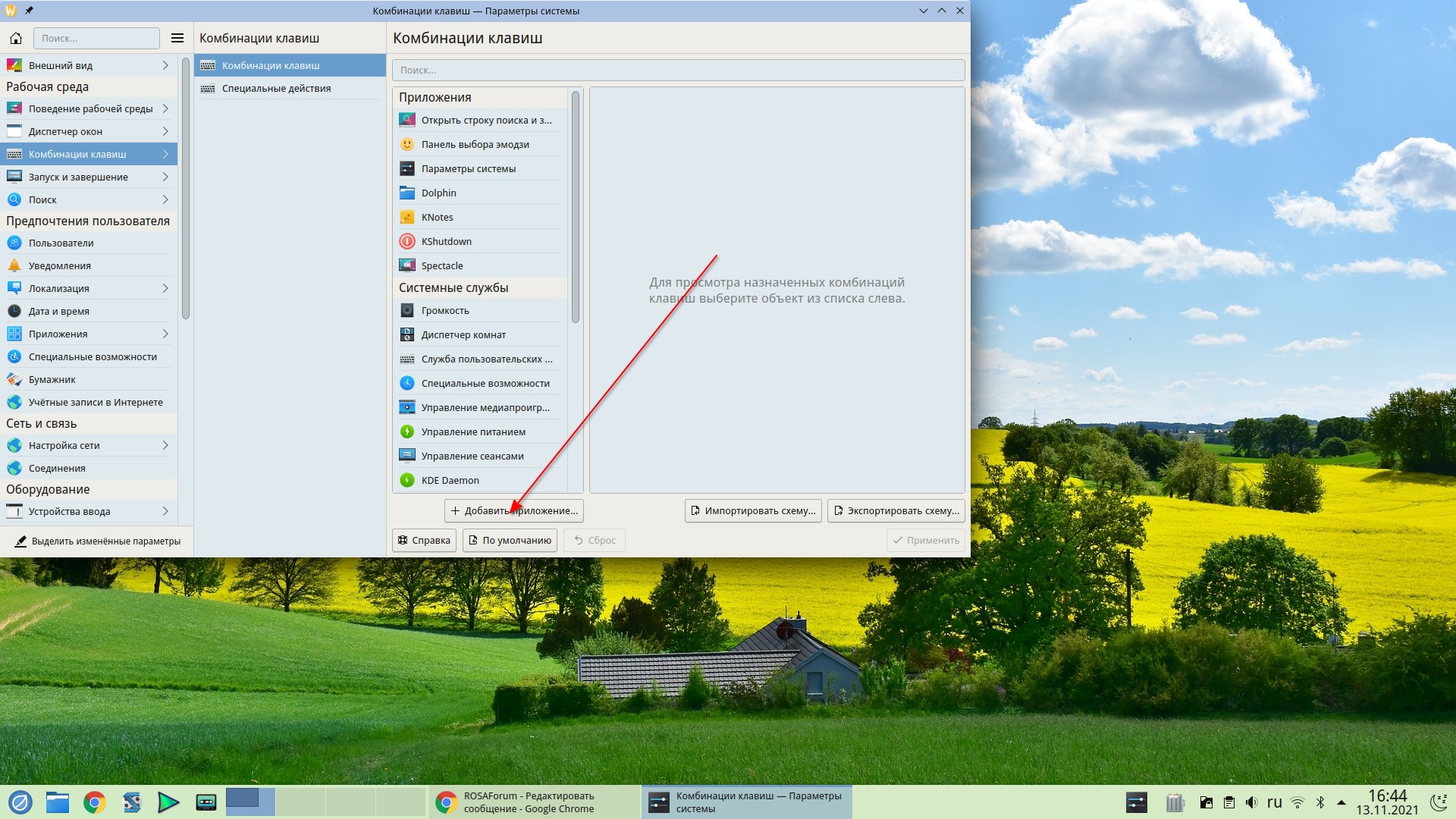

Тут настраивали?

VictorR2007 писал(а): 13 ноя 2021, 16:42 Тут настраивали?
Нет, в самих программах Настройки -> Комбинации клавиш и там уже пытаешься менять, что нужно.
