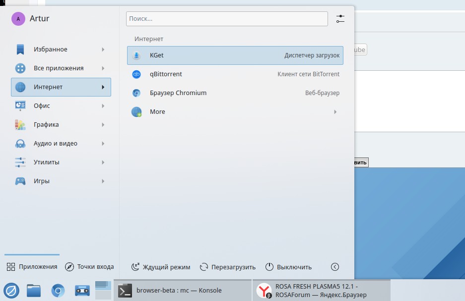

После пуска системы обновил базу данных пакетов и установил Яндекс браузер. В меню он не появился, пришлось запускать из консоли, чтобы побыстрее отписаться здесь о своих наблюдениях.
ArturS
Сообщения: 66
Зарегистрирован: 22 окт 2021, 14:46
Operating system: Rosa Desktop
ROSA FRESH PLASMA5 12.1
Сообщение ArturS »
К слову, ярлык браузера всё таки появился позже. Что то высчитывал dnf, не иначе... :D

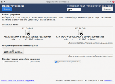

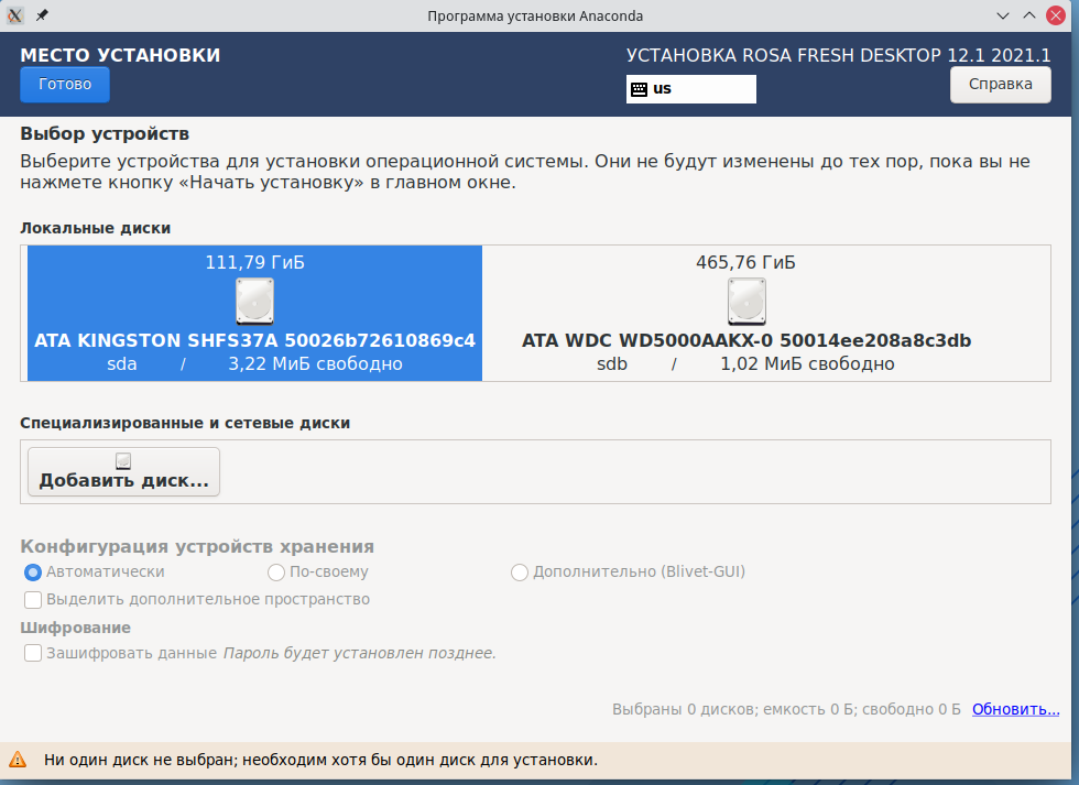

ArturS писал(а): 14 ноя 2021, 16:34 Сегодня лениво уже, завтра попробую. Установлю систему заново на второй винт, но выберу для установки, и первый, и второй винты. А на следующем шаге, укажу разделы которые нужно форматировать и на которые устанавливать.
Как оказалось, первый винт тоже надо было отмечать... Было так:
А вот отметки моего выбора:
Просто нужно было отметить оба диска и нажать радиокнопку "Дополнительно(Blivet-GUI)
Установщик увидел все доступные в системе диски и правильно установил GRUB2.
Всё работает.
А с толку меня сбило сообщение:
Выбор устройств
Выберите устройства для установки операционной системы....
Затем последовало отвлекалово от работы какой то пустой и бессмысленной фразой:
Они не будут изменены до тех пор, пока вы не нажмете кнопку «Начать установку» в главном окне.
Ну объяснили бы, что все выбранные настройки и изменения вступают в силу только после нажатия кнопки «Начать установку» !!!
И надпись эта должна быть на том самом клавном окне, где находятся все кнопки для выбора, и самое главное, эта самая кнопка «Начать установку»!
Я так думаю... :oops:
