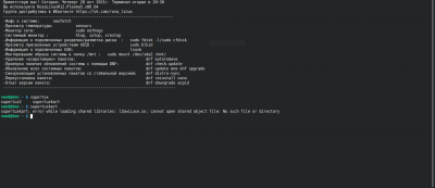

Запустилась эта игрушка.
Запускал из консоли:
artur@rosa2021 /usr/games $ ./supertuxkart
./supertuxkart: error while loading shared libraries: libwiiuse.so: cannot open shared object file: No such file or directory
Видно же, что не находит библиотеку. Она есть, но под другим названием - libwiiuse.so.0.15.5
Сделайте линк на неё под нужным названием и всё заработает.

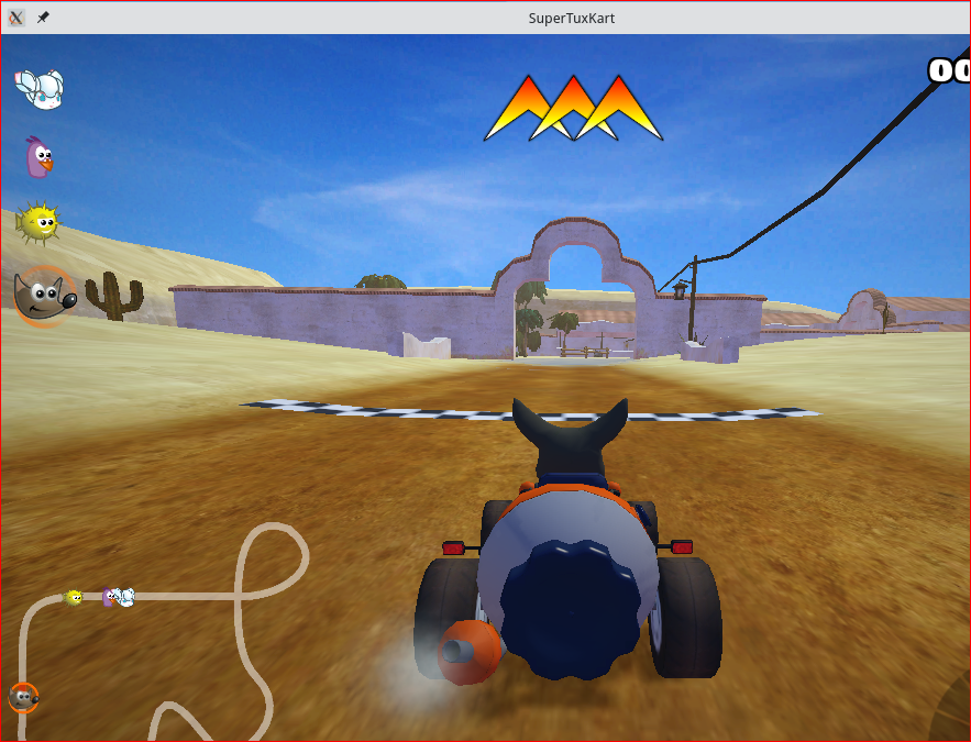

Игра запускается, в этой маленькой заметке набросал - как удалось запустить программу.
Не расписывал здесь, чтобы не загромождать форум скриншотами.
Почитайте, если интересно. Вдруг поможет.
