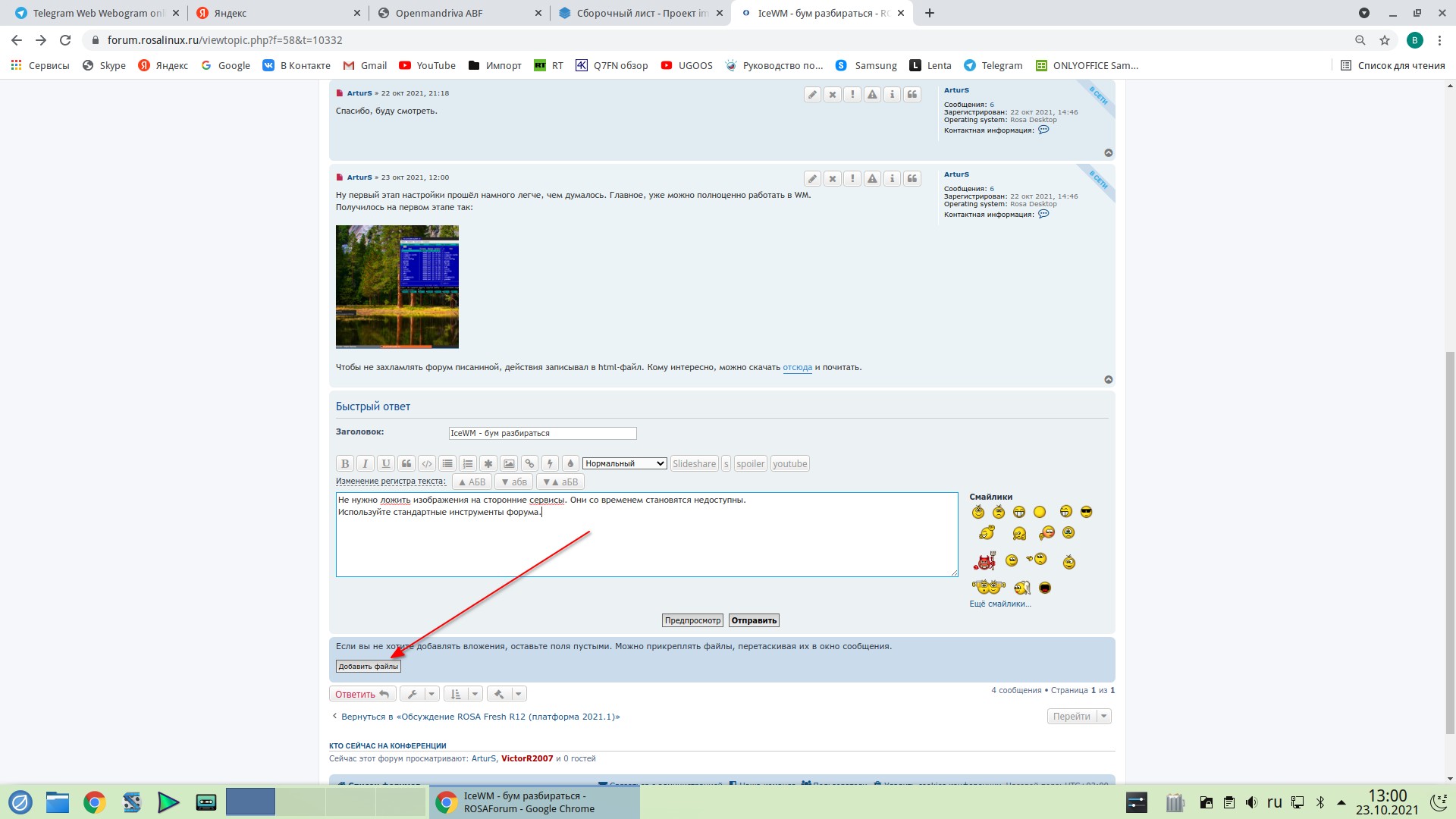

Не нужно ложить изображения на сторонние сервисы. Они со временем становятся недоступны.
Используйте стандартные инструменты форума.

Не получается у меня. То "ошибка HTTP", то "слишком короткое сообщение".

ArturS писал(а): 23 окт 2021, 14:01 Не получается у меня. То "ошибка HTTP", то "слишком короткое сообщение".
Ага, такое выдаёт, когда картинка png, и слишком большая.
Я всегда делаю jpg.

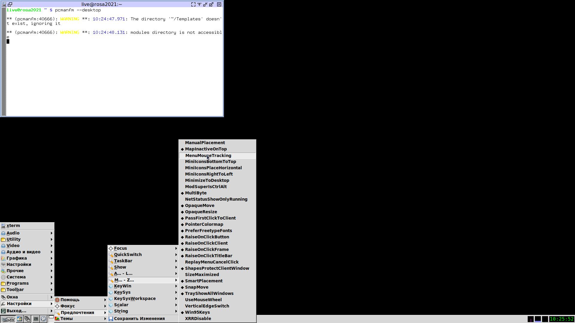

здесь есть iso с дефолтным icewm
ArturS
Сообщения: 66
Зарегистрирован: 22 окт 2021, 14:46
Operating system: Rosa Desktop
IceWM - бум разбираться
Сообщение ArturS »
irton писал(а): 02 ноя 2021, 11:01 https://abf.io/platforms/rosa2021.1/pro ... ists/41550
Спасибо, опробую.
ArturS
Сообщения: 66
Сообщение ArturS »

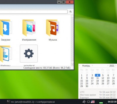

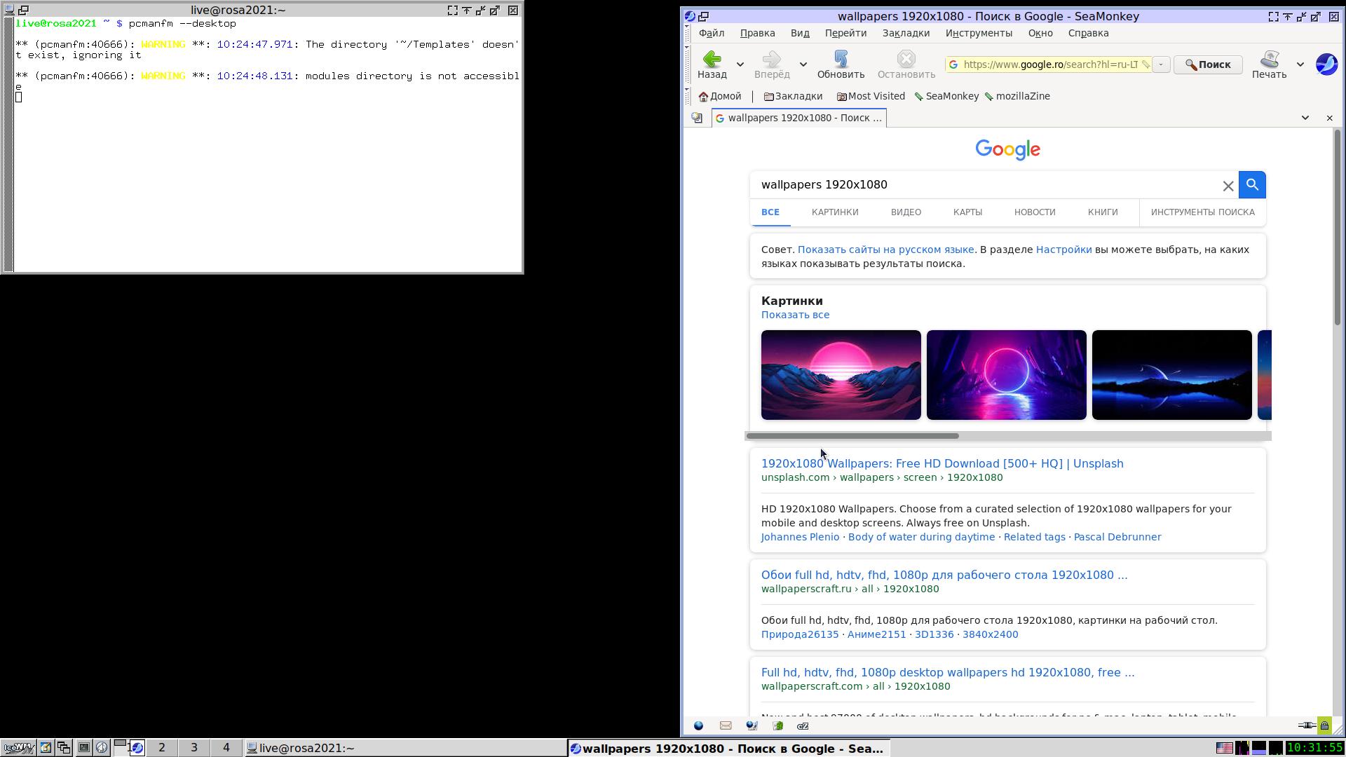

Ничего так, но настраивать нужно. Потом опишу процесс настройки.

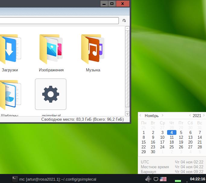

Сообщение ArturS »

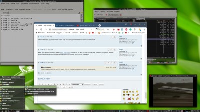

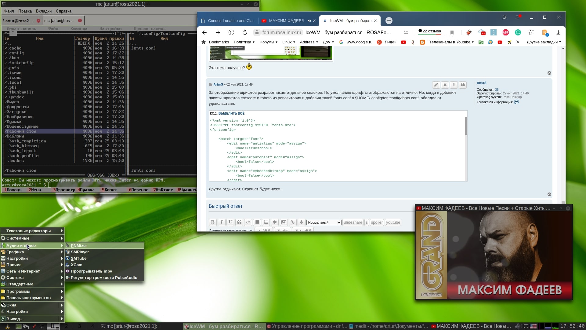

Эта тема получше? :)

За отображение шрифтов разработчикам отдельное спасибо. По умолчанию шрифты отображаются на отлично. Но, когда я добавил пакеты шрифтов croscore и roboto из репозитория и добавил такой fonts.conf в $HOME/.config/fontconfig/fonts.conf, обалдел от удовольствия:

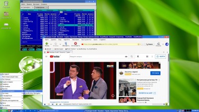

Собственно сам скриншот. Может кому то и не понравится. Так бывает.

Сообщение ArturS »
Установил в свой IceWM маленький календарик gsimplecal.
Как устанавливал и настраивал можно посмотреть здесь.

gsimplecal завезен в репозитарий контриб, версия поновей чем в Федоре

Сообщение ArturS »

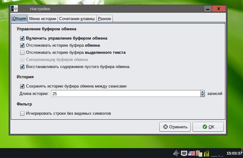

Пакет rainbow-cm Установился, работает.
Будем ждать, когда научится цеплять изображения. 8)
Для вывода значка в трей IceWM пришлось добавить его запуск в $HOME/.icewm/startup
Всё таки IceWM не цепляет запуск утилит из /etc/xdg/autostart/
startup:
#!/bin/bash
( sleep 2s; nm-applet --sm-disable )&
gxkb &
( sleep 2s; pnmixer )&
xscreensaver -nosplash &
( sleep 2s; pcmanfm --desktop )&
rainbow-cm &
( sleep 2s; picom )&
numlockx on &

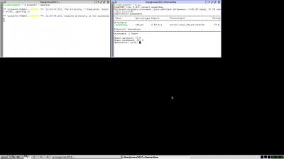

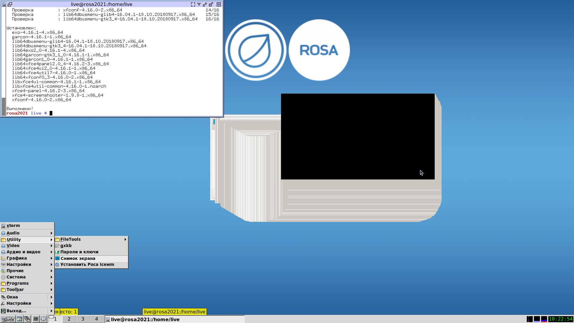

Сегодня закатал на флешку последний образ Росы с Icewm отсюда.
Делюсь, так сказать скринотчётом...
Памяти в компе 8 МГб. Так что я могу себе позволить устанавливать доп. пакеты прямо в режиме LiveCD.
После запуска IceWM получилась вот такая картина:
Первым делом, я открыл окно терминала и установил скриншотер из XFCE (для фотоотчёта) следующими командами:
su
dnf install xfce4-screenshooter
Установщик DNF загрузил базы и установил нужный пакет. Менюшки отрисовывались как хотели и не желали исчезать с рабочего стола.

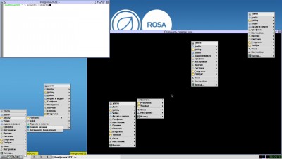

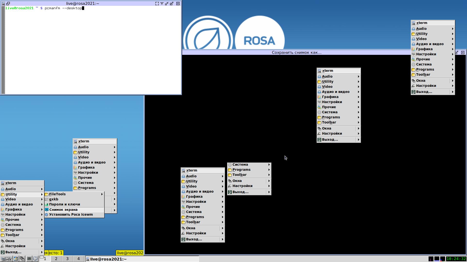

Поэтому я включил рабочий стол PCManFM такой командой из окна xterm:
pcmanfm --desktop
Меню стало отрисовываться нормально и я включил предпочтение, чтобы меню раскрывалось по движению курсора мышки, а не по щелчку:
Последний раз редактировалось ArturS 09 ноя 2021, 11:43, всего редактировалось 1 раз.

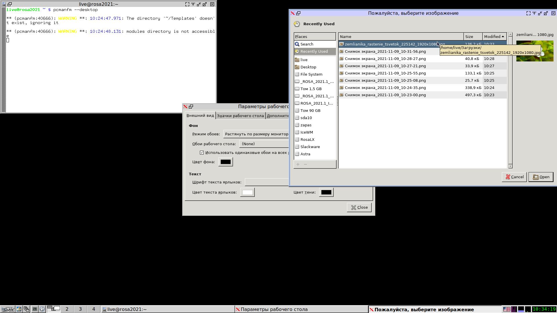

Далее установил браузер Seamonkey командой:
su
dnf install seamonkey
после чего смог загрузить обоину на рабочий стол
и установить её
