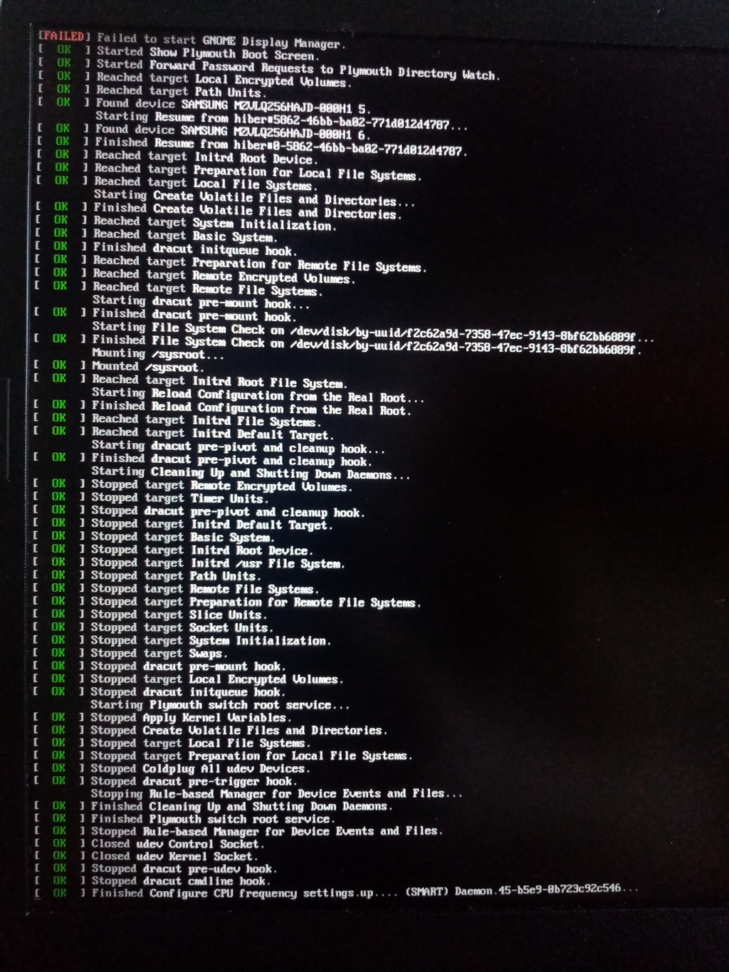

Всем привет.
После обновления невозможно войти в систему. Переустановил систему - всё работает, обновил - опять не работает. Пробовал исправить как говорили на форуме, не получилось. Я так понял это ошибка в обновлении. Или это только у меня так? Подскажите.

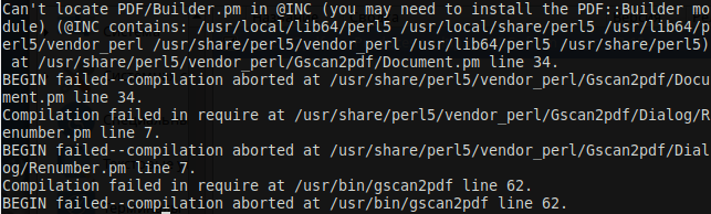

Установилась но не запускается,
из-под терминала пишет следующее:
Доустановка perl-PDF-Builder не помогает,<br />все равно ошибки
все равно ошибки
Сообщения: 1346
Об обновлении ПО
гуд. прописал Requres, обновитесь и продолжаем :)) будут наверное еще проблемы

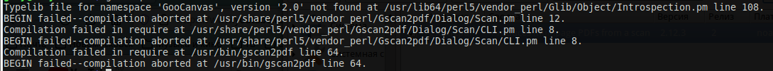

Поставил 5 релиз - ошибки те-же (не запускается)
cuneiform - установилась с пакетом, спасибо
Ошибки:

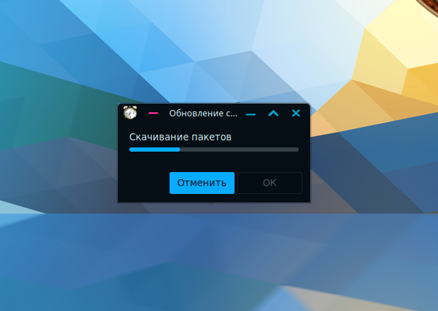

А теперь окно обновления системы будет таким скудным и неинформативным?
Сообщения: 1346
Об обновлении ПО
Ну если вы опытнейший гуру, то вам в консольке dnf можно запустить и обновиться. А эта штука для тех, кто в этих пакетиках ничего не понимает.
Но если умеете в код (там zenity вроде) то можно сделать флажок Подробнее.

gscan2pdf упорно требует GooCanvas версии 2.0,
а с пакетом устанавливается версия 3.0
по адресу /usr/lib64/ - может в этом дело?...

Не помогает - пишет (при запуске gscan2pdf):
"/usr/lib64/girepository-1.0/GooCanvas-2.0.typelib for namespace 'GooCanvas' contains version '3.0' which doesn't match the expected version '2.0' "
т.е. goocanvas-2.0.typelib для пространства имен "GOOCANVAS" содержит версию "3.0", которая не соответствует ожидаемой версии "2.0
Видимо пока разработчики gscan2pdf не перекомпилят на использование версии 3.0 ничего работать не будет, печально...

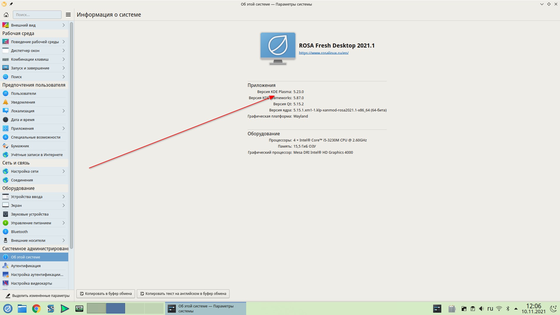

Очень хотелось бы увидеть обновление KDE Plasma до версии 5.23. Просьба по возможности обновить.
Сообщения: 8395
Об обновлении ПО
Kelpee писал(а): 09 ноя 2021, 18:10 Очень хотелось бы увидеть обновление KDE Plasma до версии 5.23. Просьба по возможности обновить.
У меня есть локально собранное. Сегодня вечером ещё соберу обновление до версии 5.23.3.
Только пакеты собираю как версию 5.23.0, так как при каждом последовательном обновлении,
обновлённых пакетов не там много, и собираю только изменения, изменяя версию на 5.23.0,
хотя по факту у меня версия 5.23.2.
Могу попробовать залить на Яндекс диск, как раньше, если сеть позволит.

VictorR2007, у тебя на скриншоте ГРАФИЧЕСКАЯ ПЛАТФОРМА: WAYLAND, она для Росы лучше или хуже, для работы, для игр, как на неё перейти?
Сообщения: 8395
Об обновлении ПО
Сеанс wayland выбирается в экране входа в систему. Для steam игры не очень пока на нём идут. А в остальном он
вполне рабочий. Но в версии plasma-5.22.х он ещё не так хорошо допилен. В последнее время его прилично допилили в plasma-5.23.х.
