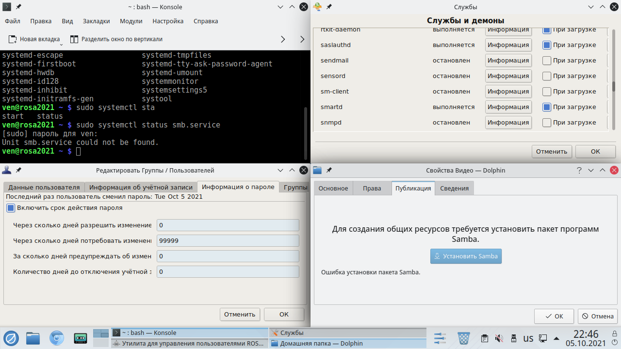

1) Не обнаружил сервиса Samba. Папки в Dolphin не расшариваются.
2) Вопрос по управлению паролем пользователя из утилиты UserDrake. На Р11.1 настроил срок службы пароля. За месяц поставил предупредить о смене пароля. В итоге никакого предупреждения, просто черный экран с мышкой при автоматической загрузке. В TTY потом написали, мол ваш пароль неактуален, замените. В Р12 будет такое же поведение или будет полноценное предупреждение пользователя о необходимости смены пароля?

Будет такое же.ДонВенчензо писал(а): 05 окт 2021, 22:37 В Р12 будет такое же поведение или будет полноценное предупреждение пользователя о необходимости смены пароля?

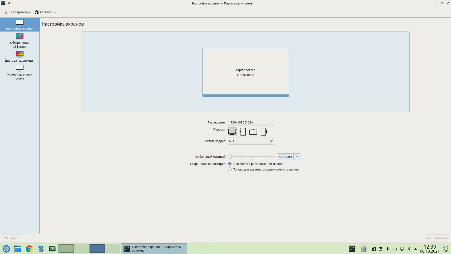

У меня тоже - невозможно даже выставить разрешение экранаnafigatarrosa писал(а): 06 окт 2021, 14:06 1) "утилита настройка оборудования" в параметрах системы не работает( запускается и через 3-5сек сворачивается)
Устанавливается и тут-же сбрасывается
ROSA FRESH R12 RC1!
Так разрешение в настройках "Экран" . Или XFdrake.
- Сообщения: 8395
ROSA FRESH R12 RC1!
Так и должно быть. Разрешение экрана указывается здесь.Oberon писал(а): 08 окт 2021, 10:13 У меня тоже - невозможно даже выставить разрешение экрана

Именно здесь и пытаюсь установить - сбрасывается...

Дело не в оборудовании - в предыдущей сборке все работало
