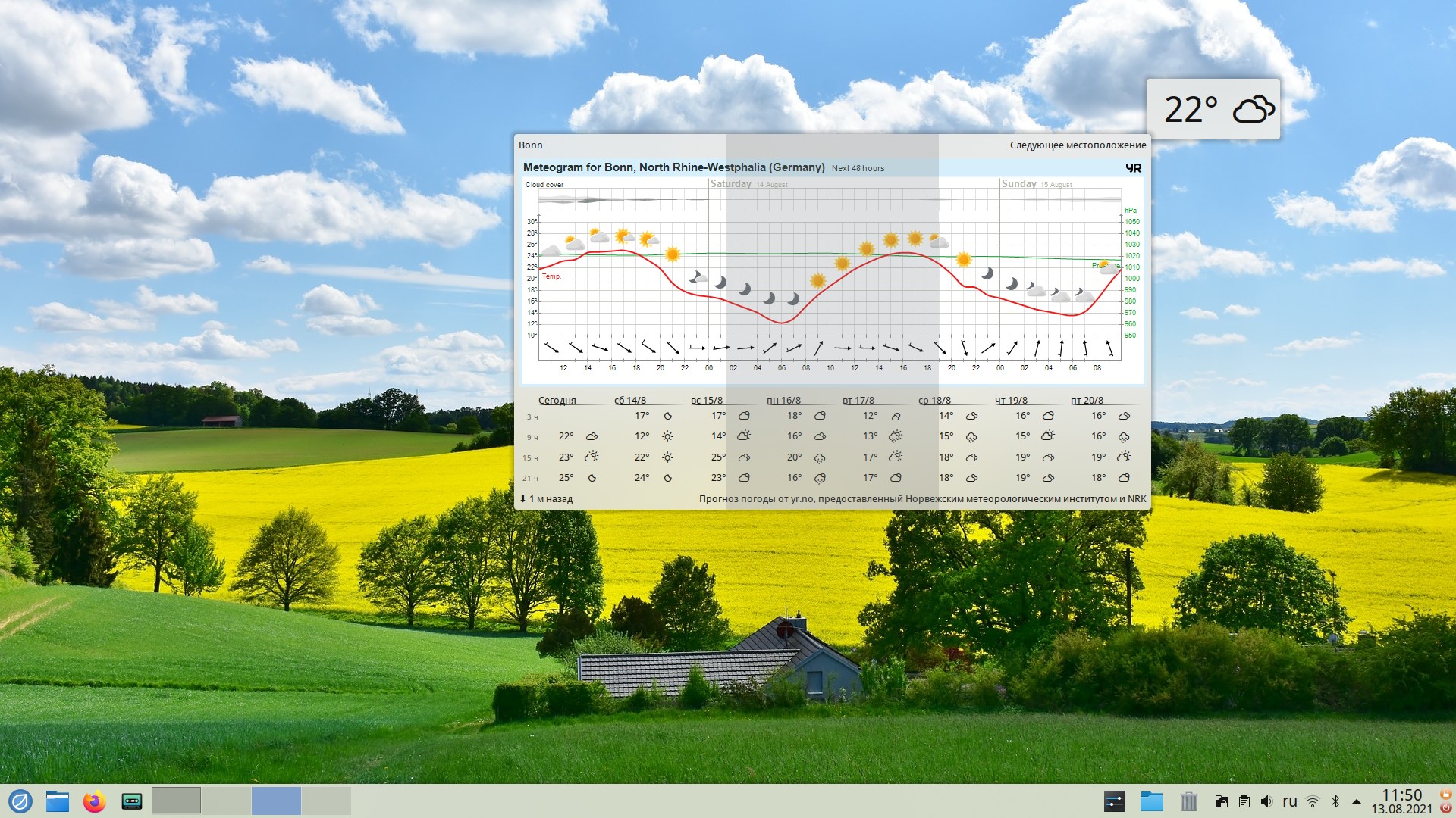

Пакет plasma5-applet-weather-widget.

виджеты
Сообщение lexa »
/.local/share/plasma/plasmoids/org.kde.weatherWidget/contents/ui/providers/YrNo.qml:18:1: module "QtQuick.XmlListModel" is not installed
на росе 2021 не хотит робить.
Сообщения: 8160
виджеты
lexa писал(а): 15 авг 2021, 06:32 /.local/share/plasma/plasmoids/org.kde.weatherWidget/contents/ui/providers/YrNo.qml:18:1: module "QtQuick.XmlListModel" is not installed
Ага, у вас не установлен пакет lib64qt5xmlpatterns5.
Если установить, начнёт работать.
Сейчас поправлю в пакете.

Сообщение lexa »
Спасибо, заработало. Не лишним будет виджет обновить до версии 1.6 т.к. yr.no сайт обновил и, соответственно, виджет не контактирует с сайтом (в новом виджете уже прописана новая адресация).
Сообщения: 8160
виджеты
Обновил.
