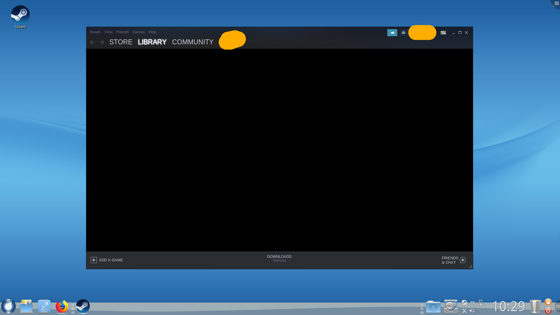

Привет, вот захотелось посмотреть как там с играми на росе.
Скачал Steam и зашел в аккаунт, а там чёрный экран(после переустановки стима тоже самое)
Steam и чёрный экран
Вот так делать не нужно, так как не будет работать.
Нужно устанавливать пакет steam.
Должен быть подключен источник main i686.
И потом запускать steam из меню в Играх.
Будет так.
