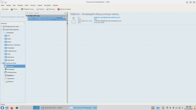

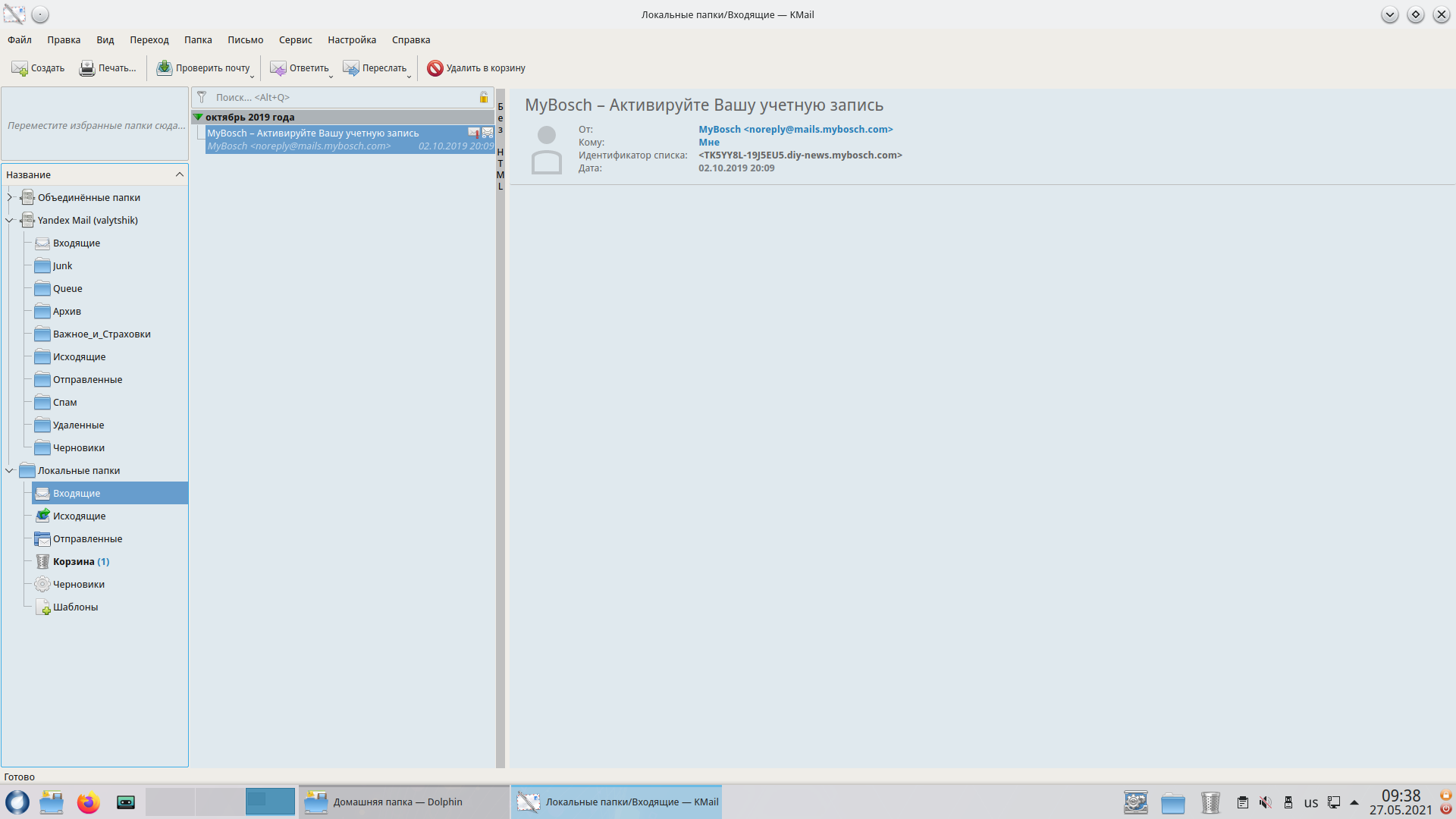

Сообщаю о баге в программе KMail в R12.
Суть проблемы:
Учетная запись подхватывается, загружаются списки писем. Письма отправляются и получаются.Всё как положено.

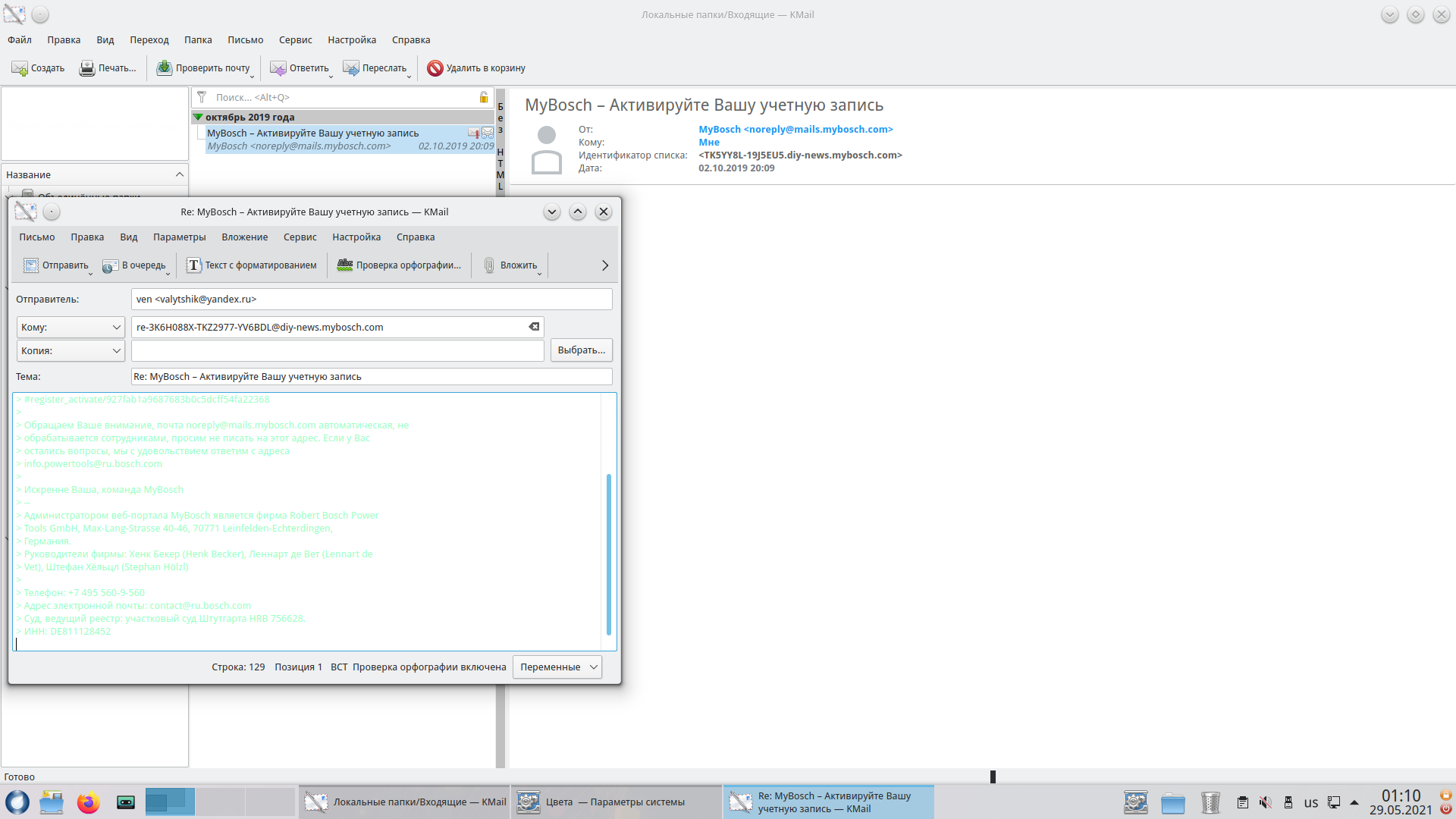

Но не отображается тело письма. Письмо есть, а текста нету. При ответе на письмо текст входящего письма, в качестве цитаты присутствует.

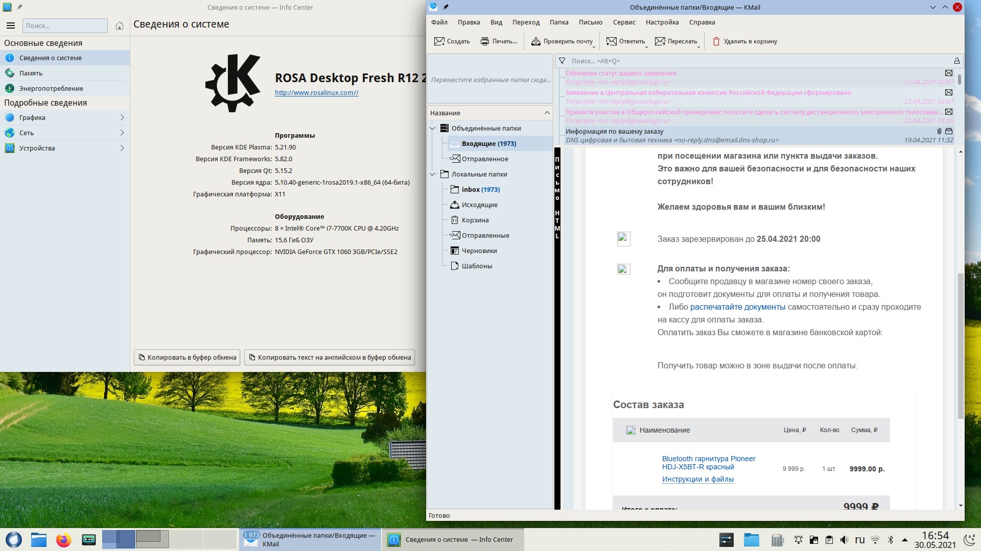

Вроде починил, и теперь должно начать работать.
Для проверки нужно обновиться командой
dnf --refresh distrosync
Я проверить официальные пакеты не могу, так как собирал свои пакеты локально
более новой версии, и после сборки kmail начал нормально работать.
