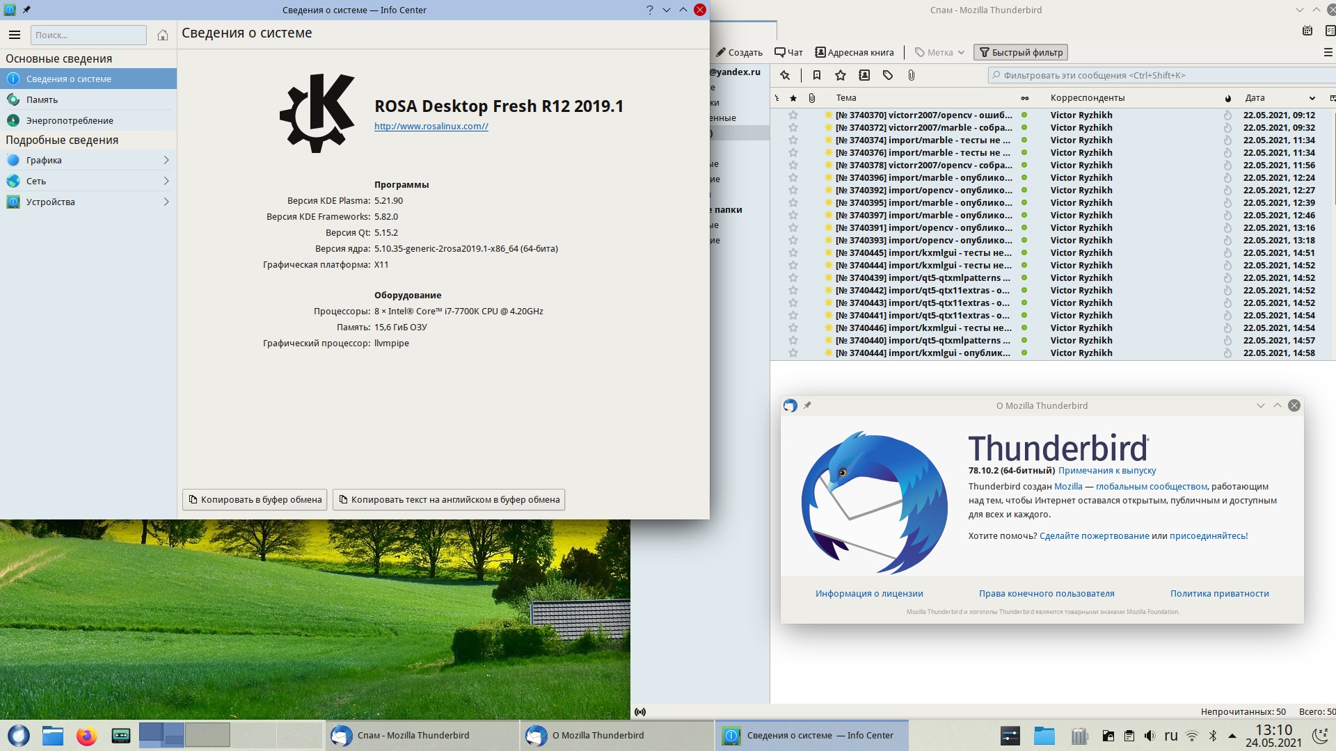

Решил посмотреть у себя.
Установил версию 78, запустил и при первом запуске указал имя пользователя, пароль и адрес почты Яндекс.
Сразу подключилось и началась загрузка почты.

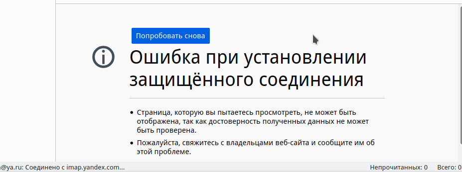

И все же... Свежескаченная, свежеустановленная Роса12 (39020), первая загрузка, запуск Тундера, настройка ящика (imap) от яндекса с автоматич.подбором и контролем параметров из рабочего Тундера, параметры совпадают. Да и сам настройщик пишет что "при проверке указанного сервера были найдены настройки" которые якобы самые правильные, и далее жму кнопку ГОТОВО:
Дальше можно продолжить через "Доп.настройки", типа ящик создан, но не рабочий, висит на постоянной попытке соединения или показывает это:
:( я не пониме :no: Может еще кто проверит у себя то же самое.

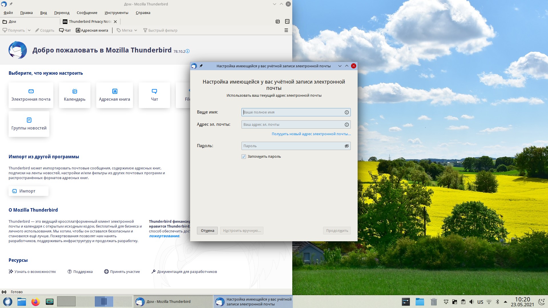

ssslm писал(а): 23 май 2021, 00:29 автоматич.подбором и контролем параметров из рабочего Тундера, параметры совпадают.
А чего просто не указали логин, почту и пароль при первом запуске?
Только вместо полного имени, как написано на картинке, нужно указать логин с Яндекса.
Всегда безотказно работает уже много лет.

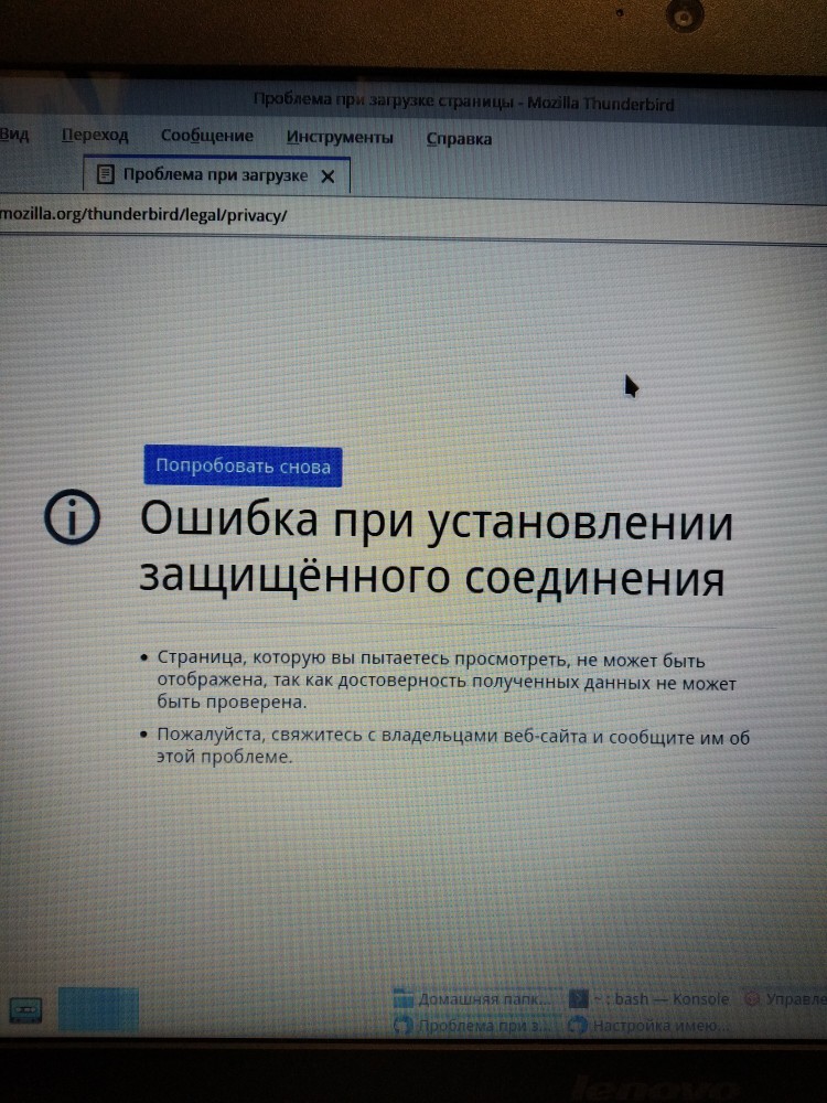

Все, идеи кончились, кроме одной. При первом запуске Thunderbird-а, если не вводить данные ящика, а просто свернуть это окно и в основном экране ткнуть мышой в пустое место в клиенте то начинает загружаться вторая вкладка и прекращает с таким текстом:
То есть параметры ящика и серверов роли не играют. Не работает сам почтовый клиент в связке с этой осью и в связке еще хрен знает с чем. :unknown: Причем, если эту ссылку перенести в браузер, то она нормально открывается, там типа описания Thunderbird-а. В рабочем варианте в Thunderbird, эта страница на второй вкладке загружается сразу и без ошибки.

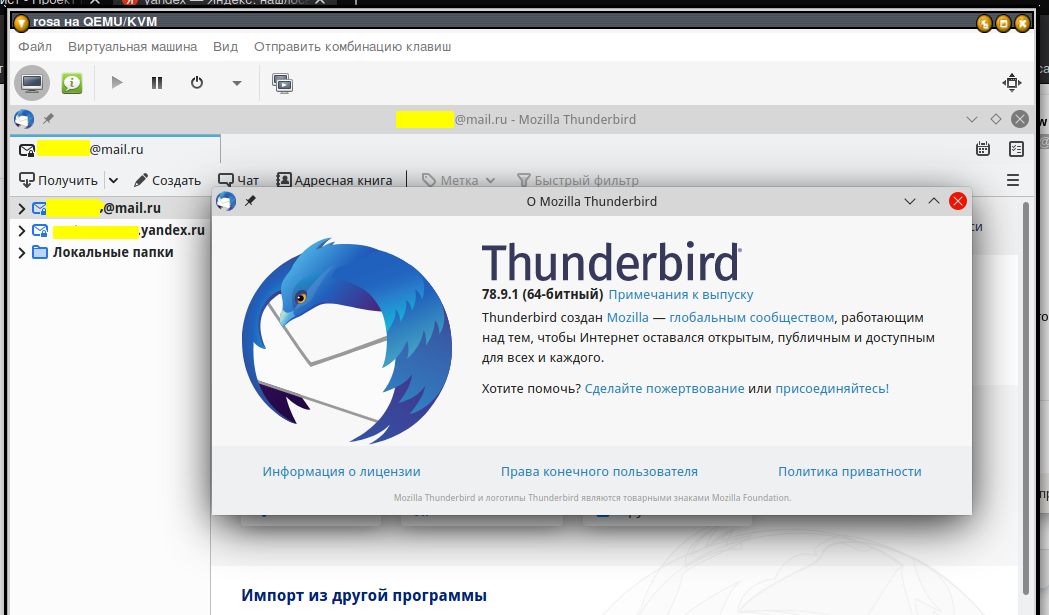

Взял образ про который выше на писано "ROSA_2021.1_Plasma5_39020" .Без обновлений нормально зашло.
Перенес папку ~/.thuderbird с хоста в виртуалку тоже норм показывает.
