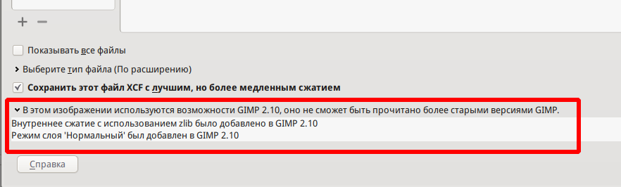

Небольшое уточнение - Gwenview и KolourPaint не могут открыть файлы xcf созданные в Gimp 2.10. Нашел файлы созданные в Gimp 2.8 - они прекрасно открываются. Похоже вопрос больше к Gimp 2.10 нежели к Gwenview и KolourPaint.
Это проблема нового сжатия в Гимп при сохранение в файл. Снимите галку и будет как в 2.8

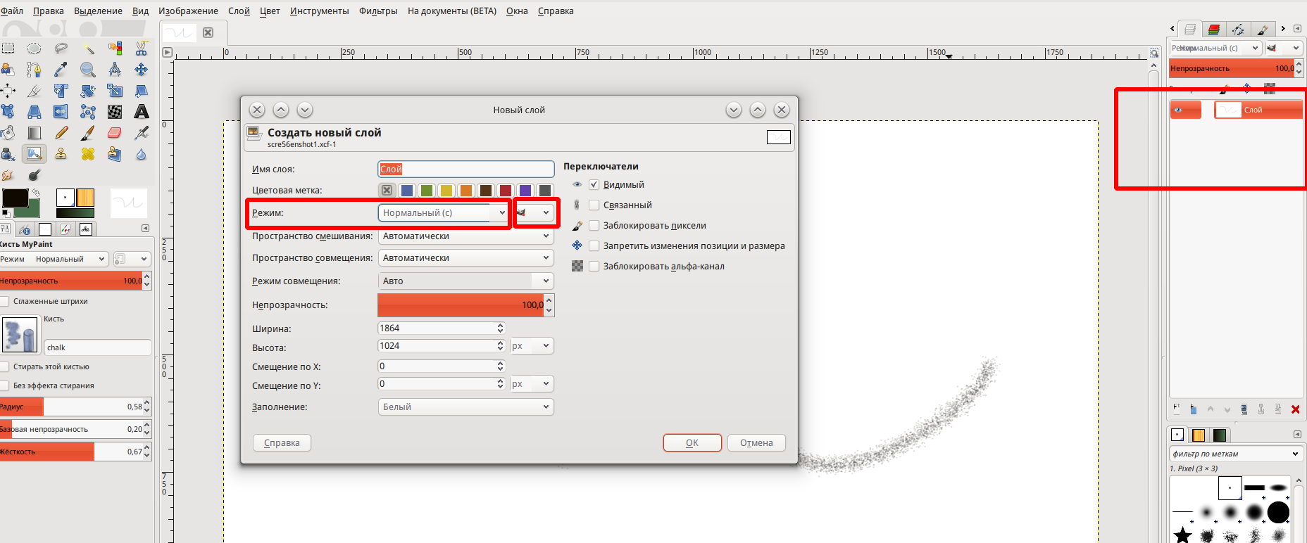

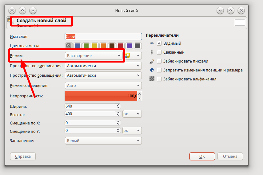

я создал новый слой и выбрал режим растровый. После этого xcf стал открываться
Не нашел я режим слоя Растровый.ДонВенчензо писал(а): 11 мар 2021, 18:19 2021-03-11_18-17.png
О качественных показателях этих режимов я ничего не знаю...попробовал поменять Нормальный режим, так как на первом скрине написано, что это новый режим из 2.10Barmalei писал(а): 11 мар 2021, 20:38Не нашел я режим слоя Растровый.ДонВенчензо писал(а): 11 мар 2021, 18:19 2021-03-11_18-17.png
Не Растровый, а Растворение. Я попробовал его у себя, не помогает. Только отключение сжатия и оно у меня с самой обновы отключено.
Точно....капаюсь дальше....Слой создавать надо "Нормальный", но правее есть выпадающее меню. В нем два выпадающего пункта 1. По умолчанию 2. Устаревшие. Выбрав 2. слой автоматически станет называться "Нормальный (с)". Фон удаляю. После этих манипуляций xcf открывается и просматривается в файловом менеджереBarmalei писал(а): 11 мар 2021, 22:25 Не Растровый, а Растворение. Я попробовал его у себя, не помогает. Только отключение сжатия и оно у меня с самой обновы отключено.
