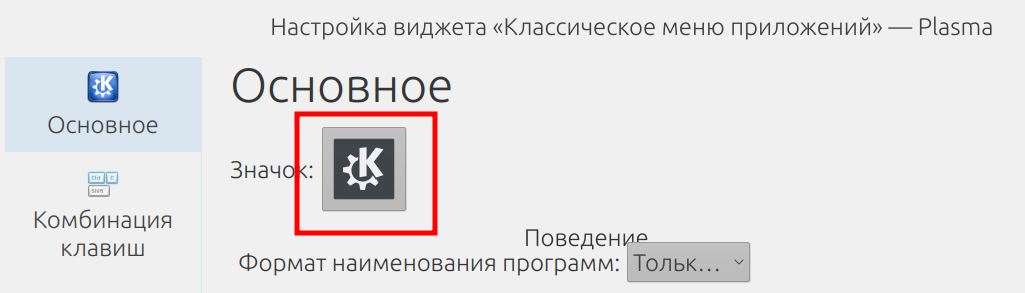

ROSA 11.1 Plasma. Внешний вид рабочей среды - Rosa Desktop Fresh, тема рабочего стола - темный Breeze, значки Rosa Theme.
Где живет сам значок меню приложений? Вот этот:
В значках не вижу, в теме не вижу.
Сообщения: 7975
Темы + иконки приложений
mexx400 писал(а): 30 апр 2021, 19:38 В значках не вижу, в теме не вижу.
Он лежит в /usr/share/plasma/desktoptheme/default/icons.
Значок /usr/share/plasma/desktoptheme/default/icons/start.svgz
