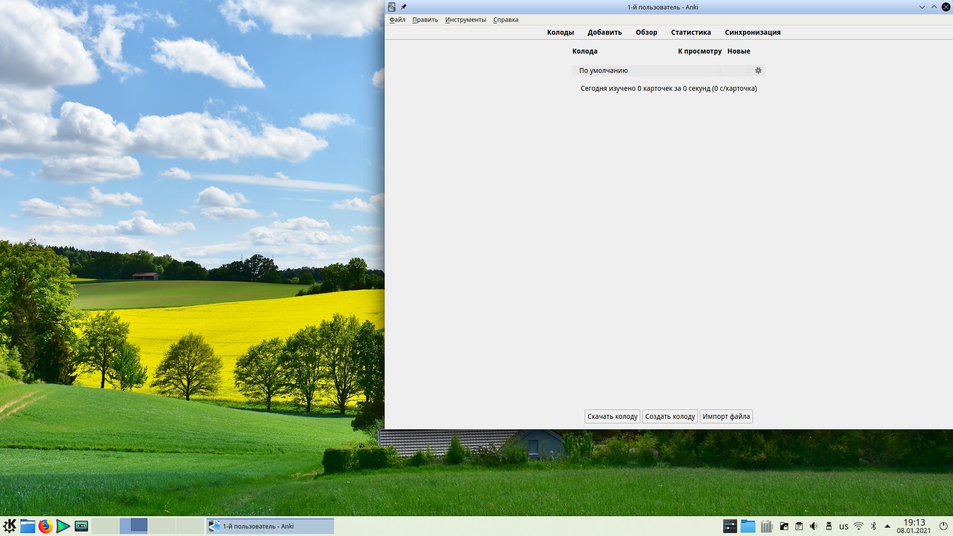

Там же лежит уже скомпиленный вариант anki-2.1.38-linux.tar.bz2.
Его нужно распаковать и устанавливать запуском от рута файла install.sh.
Удалить можно запуском файла uninstall.sh
Там в файле README всё написано.
Вот какое получил после запуска файла install.sh

Собрал, но пакет не устанавливается. Ему нужны:
python3-send2trash
python3-soupsieve
python3-matplotlib-qt5
Первые 2 можно установить с помощью pip3, но третьего на pypi.org нет...
Сообщения: 8284
Не запускается программа Anki
va9(2) писал(а): 14 янв 2021, 19:42 Собрал, но пакет не устанавливается. Ему нужны:
python3-send2trash
python3-soupsieve
Можно попробовать пересобрать его, удалив или закомментировав эти пакеты в спеке.
Раз их нет в репах вообще, то и не нужны в спеке.
А если не будет запускаться после установки, то запустить в консоли,
и в выводе будет видно, какого пакета не достаёт.
Но может и так будет работать.

VictorR2007, пакет собрался, опубликовался. Устанавливается, но при запуске выдает ошибку:
  File "/usr/bin/anki", line 6, in <module>
    import aqt
  File "/usr/share/anki/aqt/__init__.py", line 14, in <module>
    from aqt.qt import *
  File "/usr/share/anki/aqt/qt.py", line 17, in <module>
    from PyQt5.QtWebEngineWidgets import *
RuntimeError: PyQt5.QtWebEngineWidgets cannot import type '����' from PyQt5.QtCore
Если from PyQt5.QtWebEngineWidgets import * поместить в try except, то говорит, что нужен python3.6 :evil:

va9(2) писал(а): 15 янв 2021, 14:26 VictorR2007, пакет собрался, опубликовался. Устанавливается, но при запуске выдает ошибку:
    import aqt
Ну пакет python3-qt5-webengine, на который ругается, что его нет, есть для 2016.1 только у termim
http://abf-downloads.rosalinux.ru/termi ... 5/release/

VictorR2007 писал(а): 15 янв 2021, 14:37 Ну пакет python3-qt5-webengine, на который ругается, что его нет, есть для 2016.1 только у termim
В основных репах есть 2 пакета python3-qt5-webengine, один версии 5.8.1, второй 5.11.3. Из репы termima пакет не ставится из-за конфликтов. Я с помощью pip3 поставил PyQt5==5.13.2 PyQtWebEngine==5.13.2, anki сообщает, что нужен python3.6+ и завершается.
Сообщения: 8284
va9(2) писал(а): 15 янв 2021, 16:58 В основных репах есть 2 пакета python3-qt5-webengine, один версии 5.8.1, второй 5.11.3. Из репы termima пакет не ставится из-за конфликтов. Я с помощью pip3 поставил PyQt5==5.13.2 PyQtWebEngine==5.13.2, anki сообщает, что нужен python3.6+ и завершается.
Ну что тут сказать.
Устарела сильно R11.
Сообщения: 1037

irton писал(а): 01 апр 2022, 13:42 если платформа всеже 12, то попробуйте мой вариант обновленной проги
Спасибо, работает. :)
