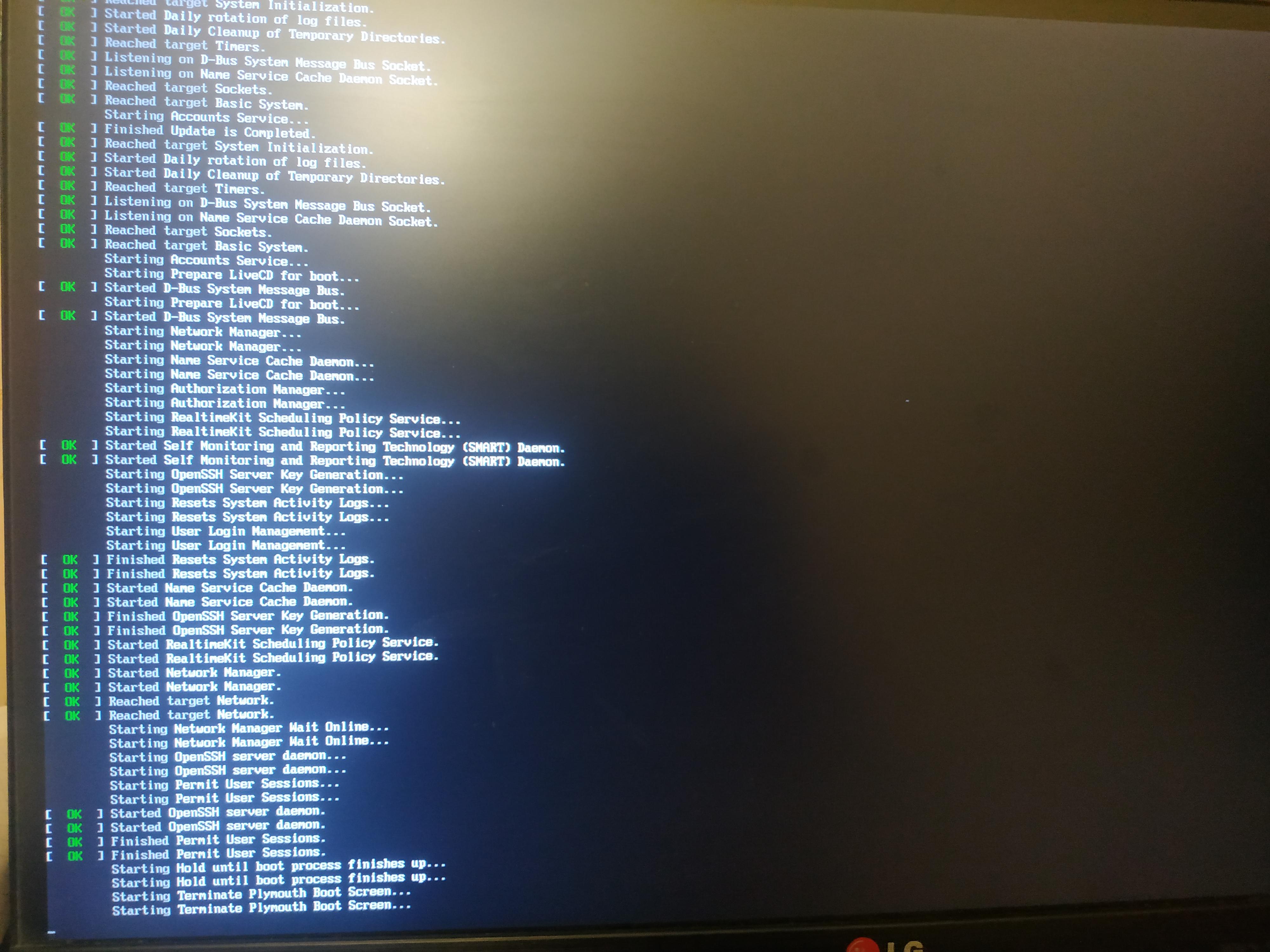

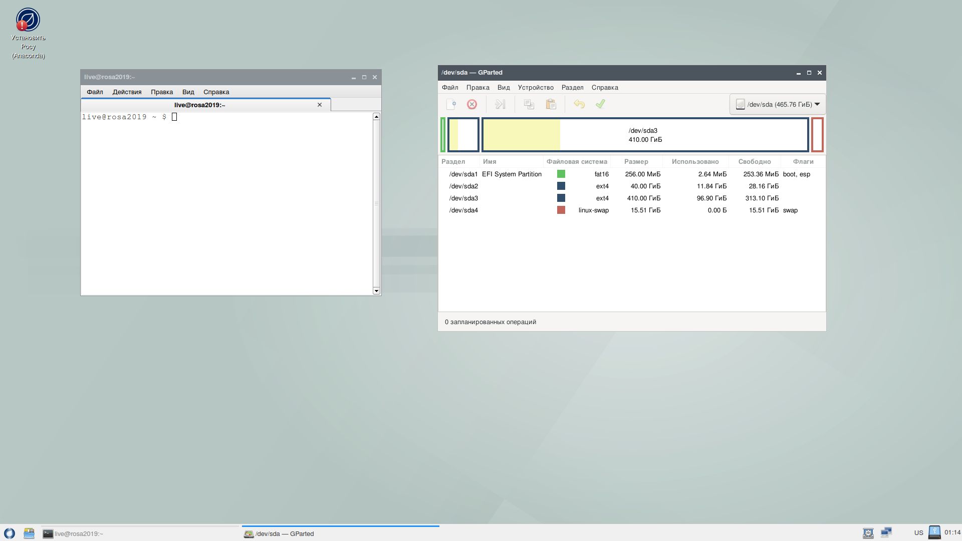

Попробовал.
Это, что, сейчас такой установщик будет всегда?
С разбивкой диска на разделы какие-то странности. Так и не понял, что от меня хотели, ни ручная, ни автоматическая не заводится.
Или ещё всё сырое, пока плюнул.
ROSA FRESH R11или лучше R12 plasma скачать
Пока всё сырое. Это наверное даже не тестовый образ, а альфа или т.п.
Установщиком на авто я тоже не смог. А вот вручную получилось.

Вряд ли. Разбивка диска там действительно дурацкая, и сама Анаконда работает медленно. Вот автоматически систему ей быстро ставить. Для GUI-установки, возможно, старый draklive-install вернем.ans писал(а): 29 сен 2020, 05:55Попробовал.
Это, что, сейчас такой установщик будет всегда?![]()

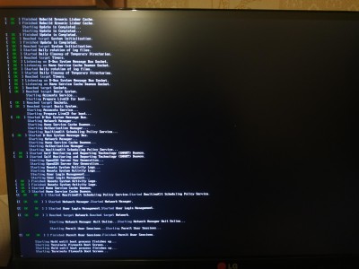

У меня тоже не грузится с флешки. Что при этом пишет сказать не могу - не дома.

А флешка как записывалась?Kelpee писал(а): 25 ноя 2020, 16:28 У меня тоже не грузится с флешки. Что при этом пишет сказать не могу - не дома.

Кстати, я себе на ноуте легко запустил в живом режиме.
Проба: https://linux-hardware.org/?probe=b125da035f
Устанавливать я конечно пока не планирую.

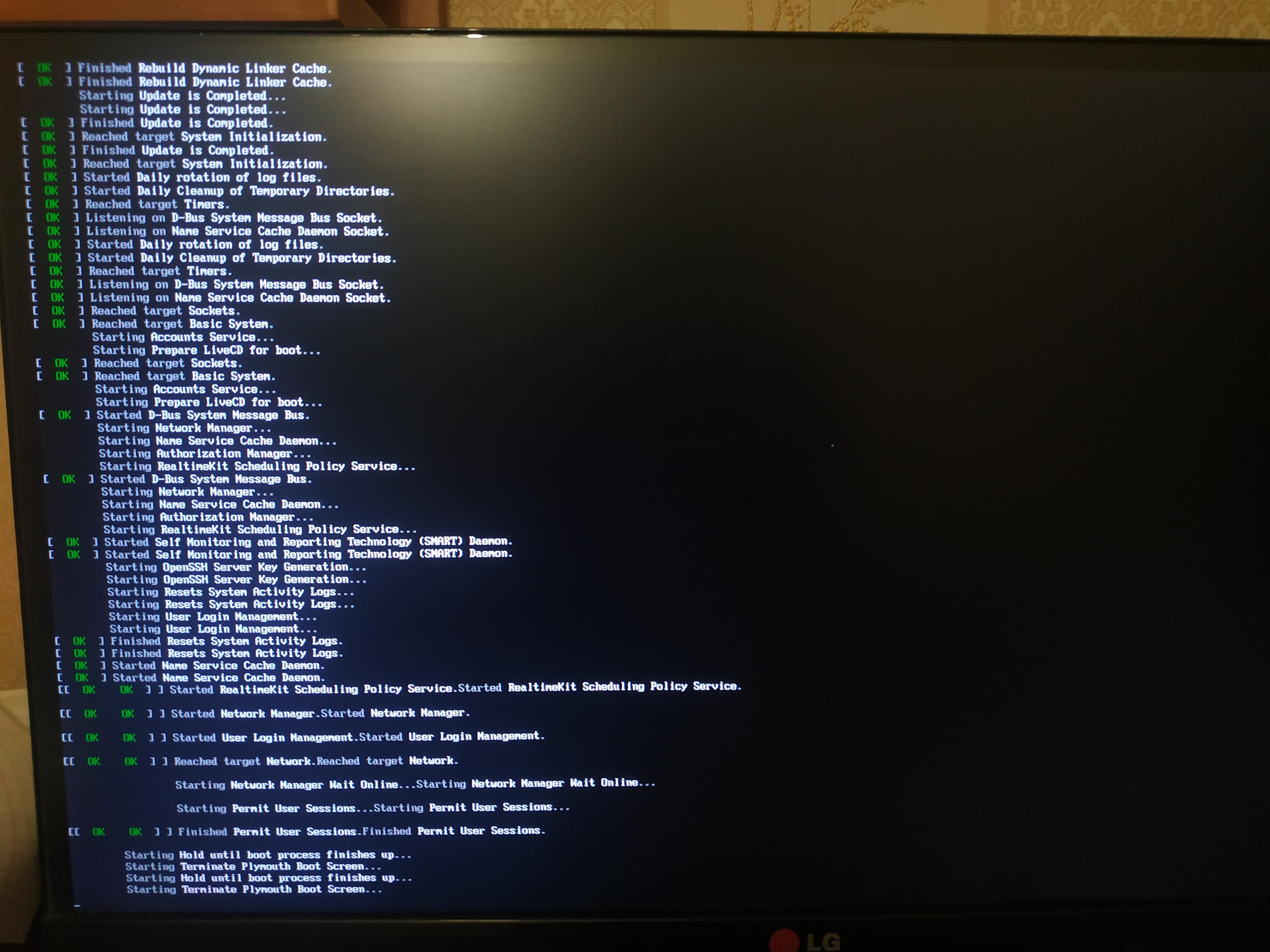

Не помогло. Фото прилагается.Алзим писал(а): 26 ноя 2020, 05:36 Удалил я эту ошибку.
https://abf.io/platforms/rosa2019.1/pro ... ists/36422
Но, я сомневаюсь, что это поможет.
Думаю, там связано с UEFI.
Два других фото: нажимал Esc во время экрана загрузки.
В режиме без uefi грузится нормально.Kelpee писал(а): 26 ноя 2020, 11:48Не помогло. Фото прилагается.Алзим писал(а): 26 ноя 2020, 05:36 Удалил я эту ошибку.

У меня что-то не в каком режиме не грузится.

Kelpee, у вас иксы не запустились, какая видеокарта?
И посмотрите /var/log/Xorg.0.log

Пытаюсь грузиться с флешки. Иксы не стартуют. Фото приводил выше.
При нажатии ctrl+alt+F2 появляется возможность войти в систему. Нужно ввести логин и пароль, но я его не знаю.
Если скажете логин и пароль - смогу тогда как-то вытянуть содержимое файла /var/log/Xorg.0.log

root или live, пароль пустой (если пустой пароль не принимает, то значит образ кривой, скажите, какой, проверю)

Попробуйте образ https://abf.io/platforms/rosa2019.1/pro ... ists/36486 , в него добавлены все dri-драйверы, в т.ч. пакет lib64dri-drivers-radeon
Если точнее, то пакеты mesa и task-x11 изменены так, чтоб их подтягивать

С этого образа система загрузилась.mikhailnov писал(а): 28 ноя 2020, 22:08 Попробуйте образ https://abf.io/platforms/rosa2019.1/pro ... ists/36486
