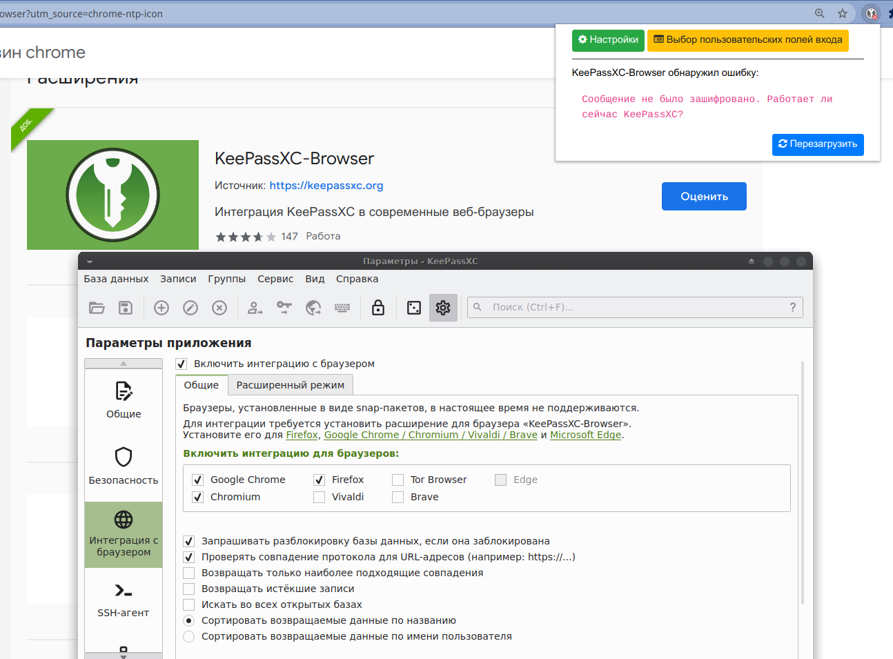

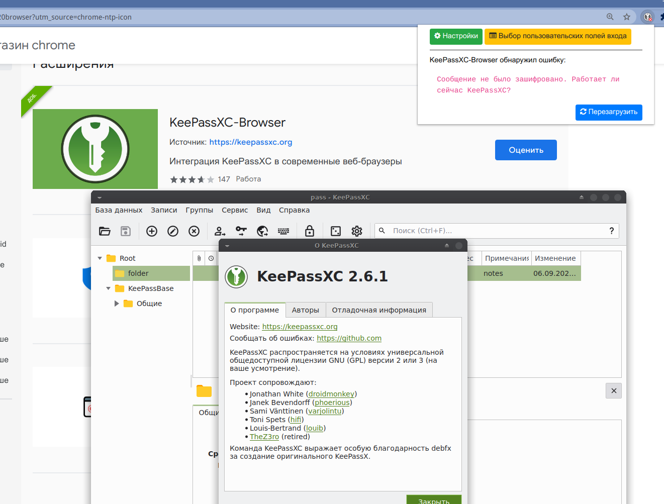

Установил keepassxc, включил интеграцию с хромиум, но расширение выдает ошибку.
Попробовал интеграцию с яндексбраузером и все заработало. С фаерфоксом тоже работает.
Подумал что в репах старая версия keepassxc и скачал свежую appimage с сайта, но опять ошибка.
Может кто, знает как исправить?

Спасибо, я знаю и уже пообщался у них в чате. Почитал https://github.com/keepassxreboot/keepa ... ting-guide это, сверили вместе всё нормально. В итоге мне ответили "then I have no idea why that happens. sorry". Вот я и подумал, может наш хромиум какойто особенный или такая ошибка только у меня. Может кто-то, пользуется и у него в хромиуме работает это расширение, тогда пусть ответит и рассеет мои сомнения. Потому что в яб и гуглхроме оно у меня работает в росе.

Не знаю что помогло, но версия из репозитория 2.3.3 заработала в хромиуме. Кароче вопрос снят. Но надо бы обновить версию до 2.6.1.
