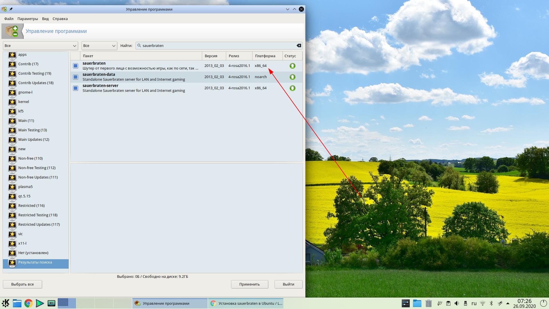

qwerty(R) писал(а): 05 сен 2020, 00:56 причем тех которые в репозитории только 32-х битные почему-то,
Наверное не все источники подключены, или не ту архитектуру выбираете при установке.

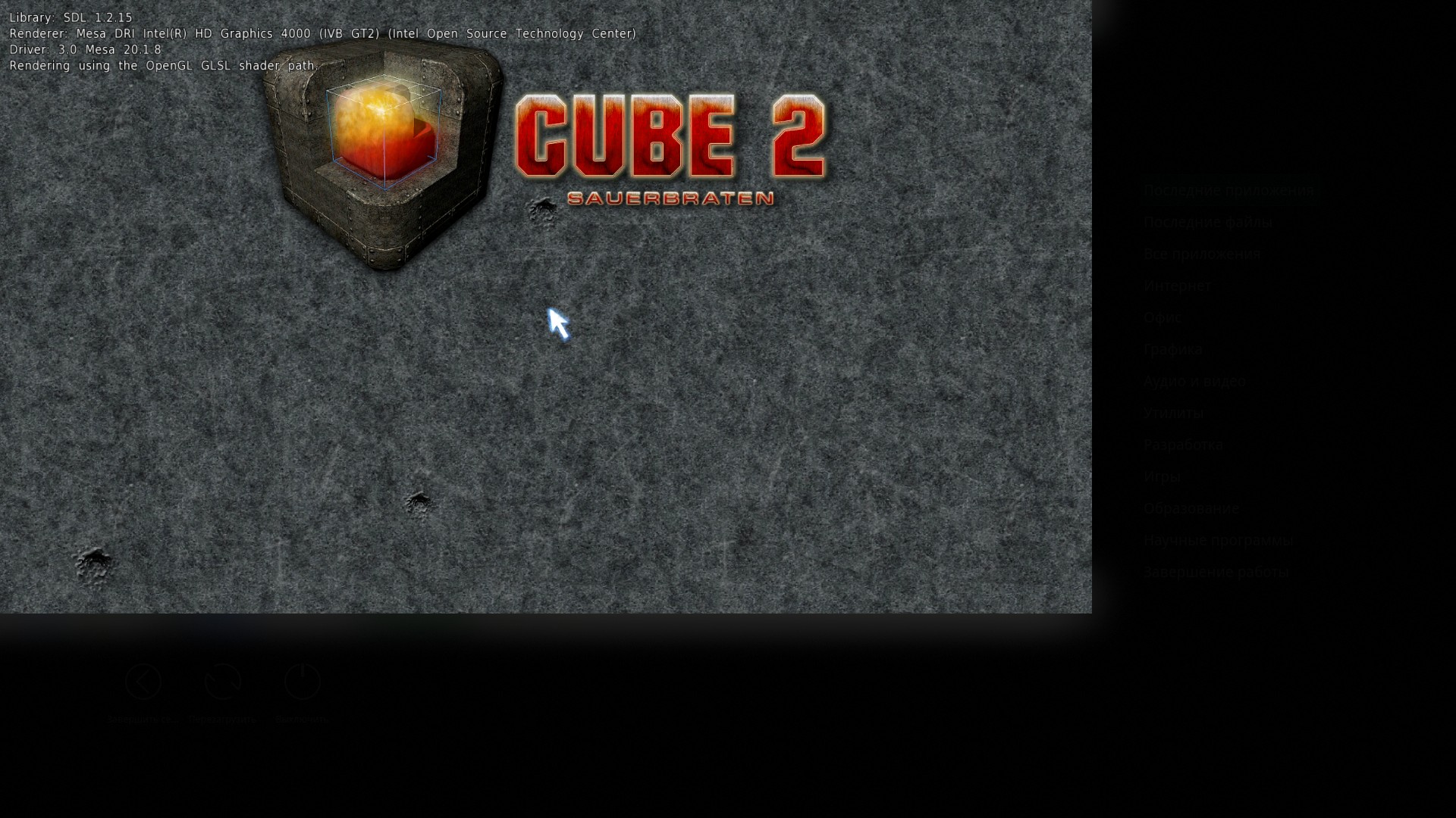

Сейчас установил, и ничего лишнего не притянуло.
Запустилось без проблем.
Сообщения: 8431
Sauerbraten
Вот запуск, хотя фотка кривой получается.

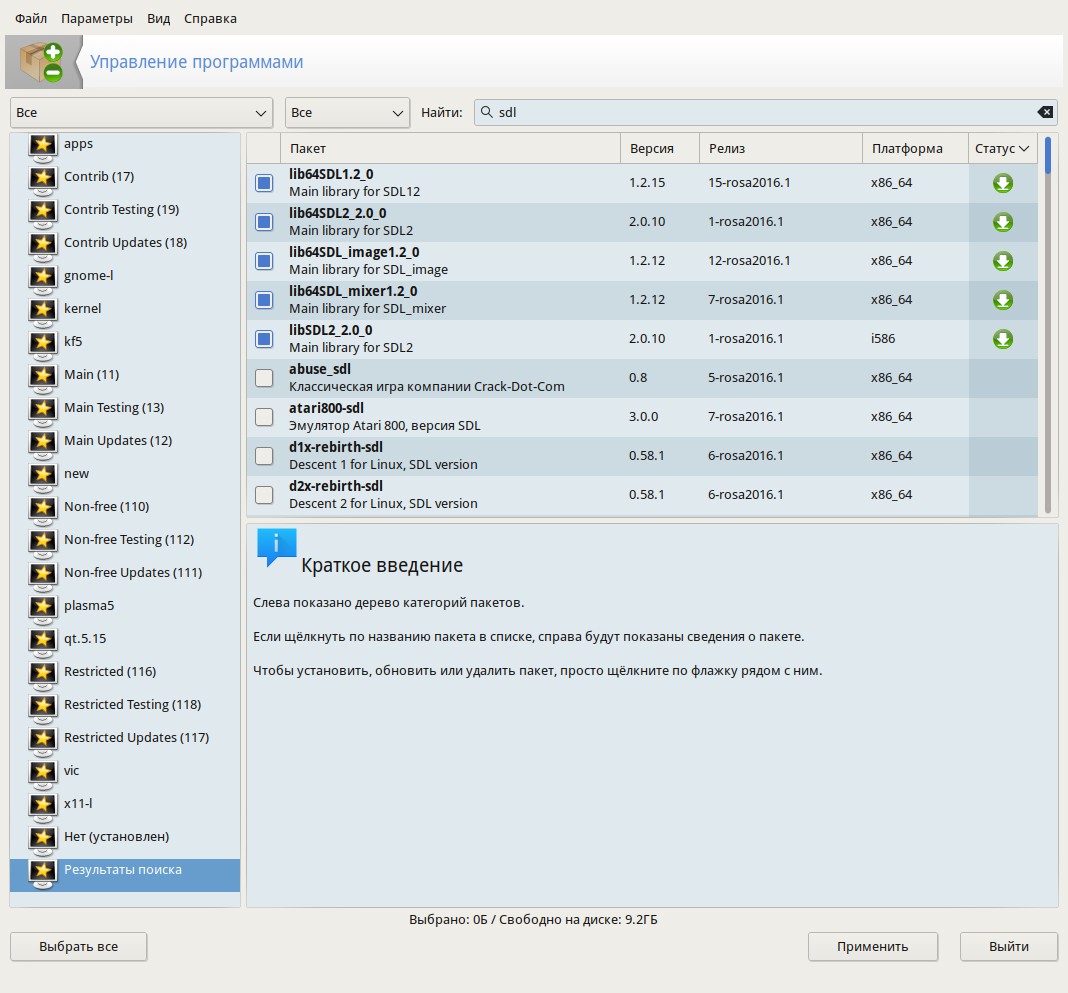

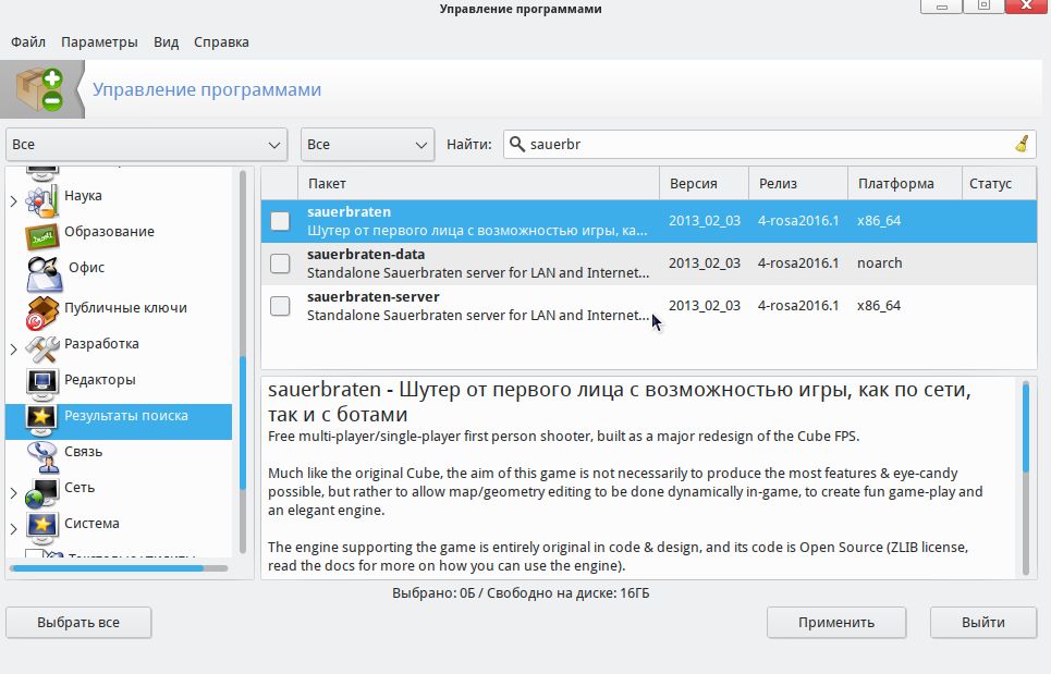

Чего-то я не пойму: архитектура у меня 64-битная, sauerbraten выбирается правильный:

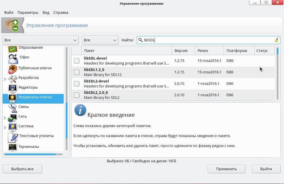

А пакеты к нему выбираются 32-битные:
Источники я обновил, и кстати на R11 все работало правильно, проблема возникла при переходе на R11.1.
Может какие нибудь источники надо добавлять дополнительно?
Сообщения: 8431
Sauerbraten
Неправильно пишите название. У вас для i586, вот его и выводит в поиске.
