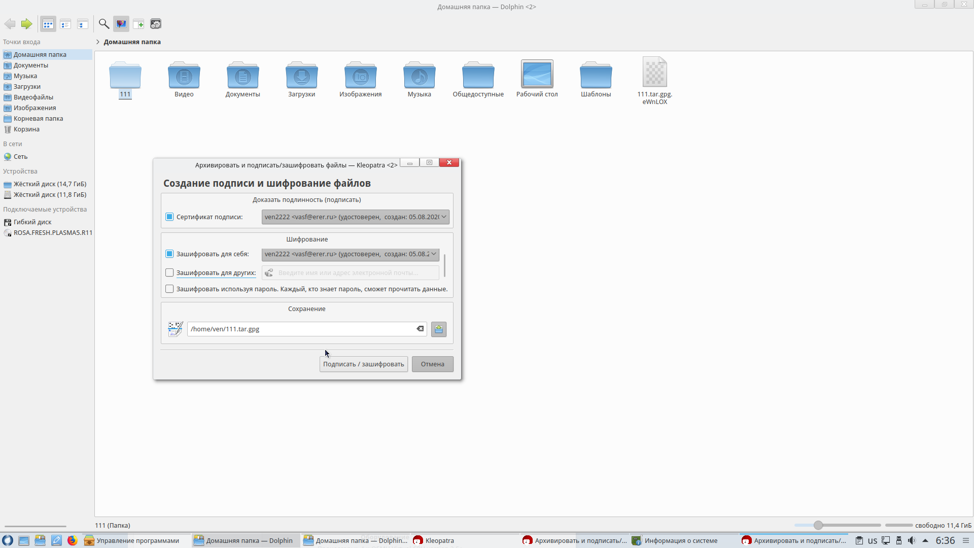

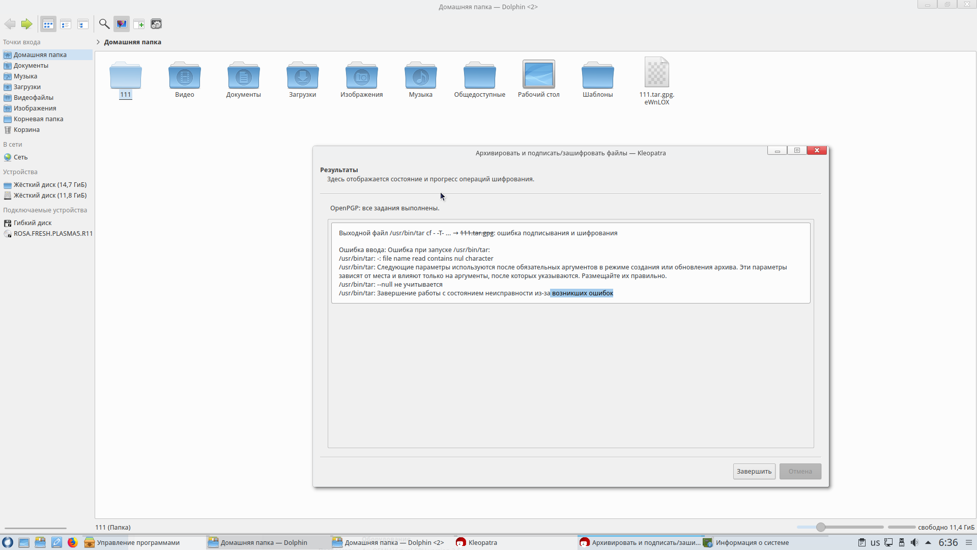

В Роса R11.1 (без разницы какая версия Росы, проблема возникла при обновлении tar до 1.32) при шифровании папок программой Kleopatra возникает ошибка. Все пакеты, необходимые для совершения этого действа установлены. Со старым tar 1.28 все работает. Проблема не новая. Проверял на AltLinux - работает.

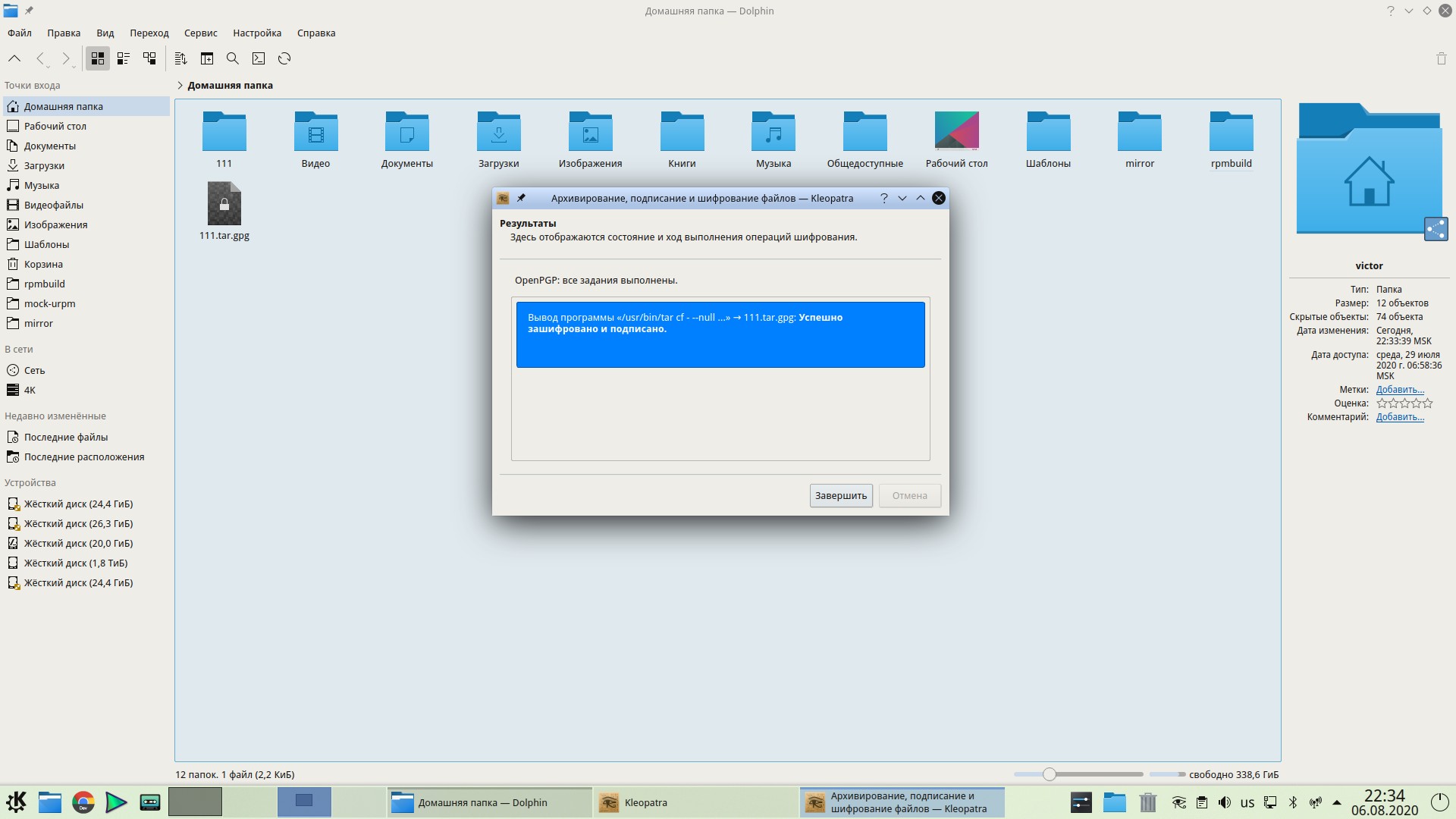

Возможно, что нужно просто пересобрать Kleopatra, так как пакет tar был обновлён уже после последней сборки Kleopatra.
Сейчас запущу на сборку для проверки, чтобы убедиться.
У меня Kleopatra собрана локально уже после обновления пакета tar, и проблем нет.
Но не знаю, насколько мой вариант верен в вашем случае, так как у меня Kleopatra версии 20.04.0,
из этой темы форума «Неофициальная сборка новой plasma5» https://forum.rosalinux.ru/viewtopic.ph ... 0%B0%D1%8F

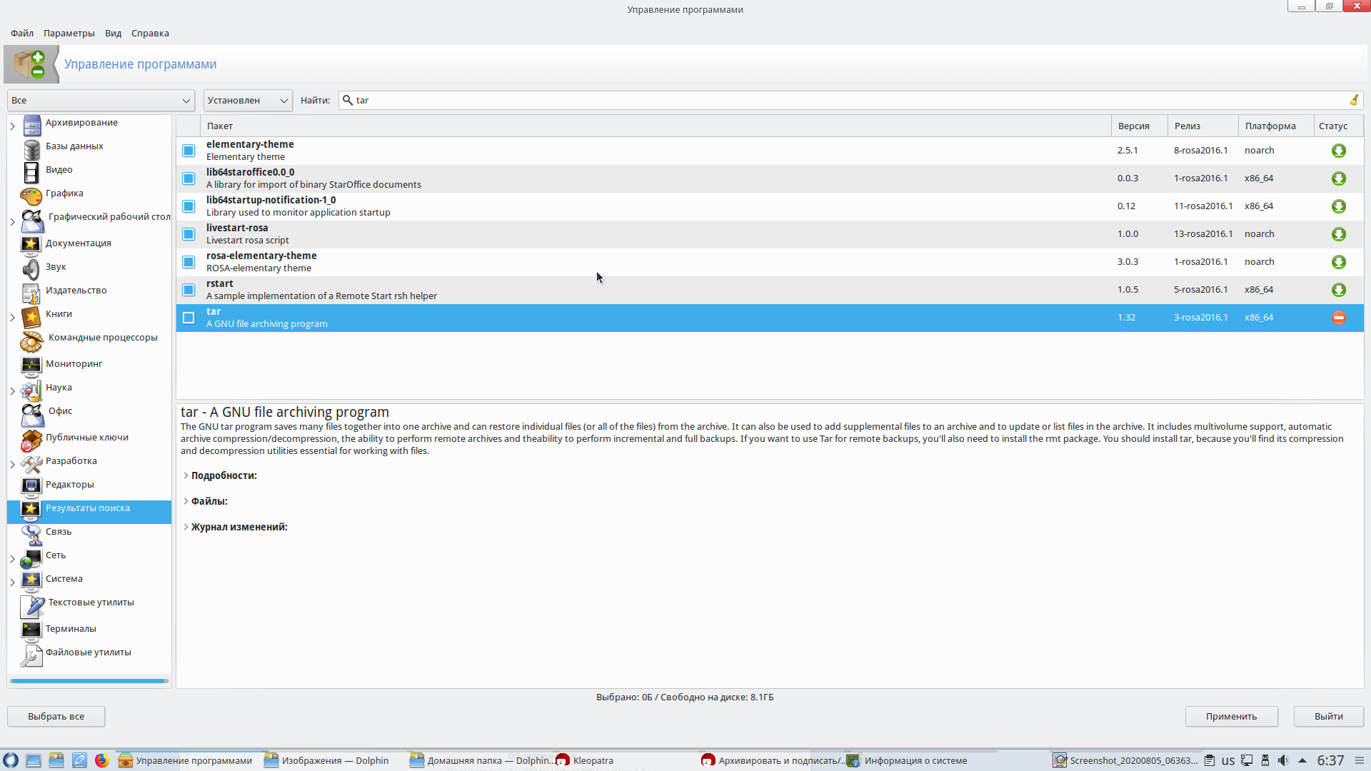

Может просто повредился файл /usr/bin/tar ?
А вообще у вас все остальные архивы через ark создаются без проблем?
Не пробовали переустановить пакет tar?

Переустановил по ссылке...неудача
