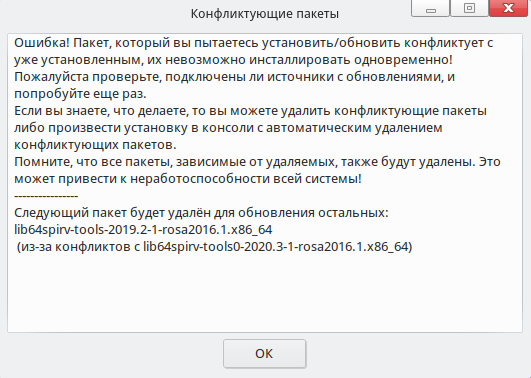

Следующие обновления не могу установить. Вообще было бы неплохо создать отдельную тему посвященную проблемам с обновлениями (по моему) То есть в первом скрине показаны все обновления имеющие такую проблему.

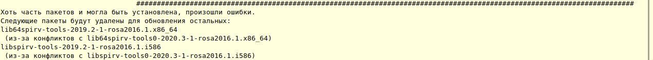

Произвел установку в терминале с помощью команды urpmi --auto-update. Удалось еще установить кое что из этого но появилось сообщение:

Подобные проблемы существуют тут годами. Если коротко, то lib64spirv-tools-2019.2-1 и lib64spirv-tools0-2020.3-1 воспринимаются urpmi как два несвязанных пакета, хотя в теории это должен быть 1 пакет в разных версиях.
Можно попробовать снести вручную старый пакет и затем вручную поставить новый.

Zeffanyx писал(а): 08 июл 2020, 18:27 Подобные проблемы существуют тут годами. Если коротко, то lib64spirv-tools-2019.2-1 и lib64spirv-tools0-2020.3-1 воспринимаются urpmi как два несвязанных пакета, хотя в теории это должен быть 1 пакет в разных версиях.
Снести набрав rpm -e lib64spirv-tools-2019.2-1 и установить rpm -ivh lib64spirv-tools0-2020.3-1? Кстати сейчас если не ошибаюсь ведется работа над подготовкой новой платформы Росы 2019 в которой как я понимаю urpmi будет изменено на федоровский dnf?
