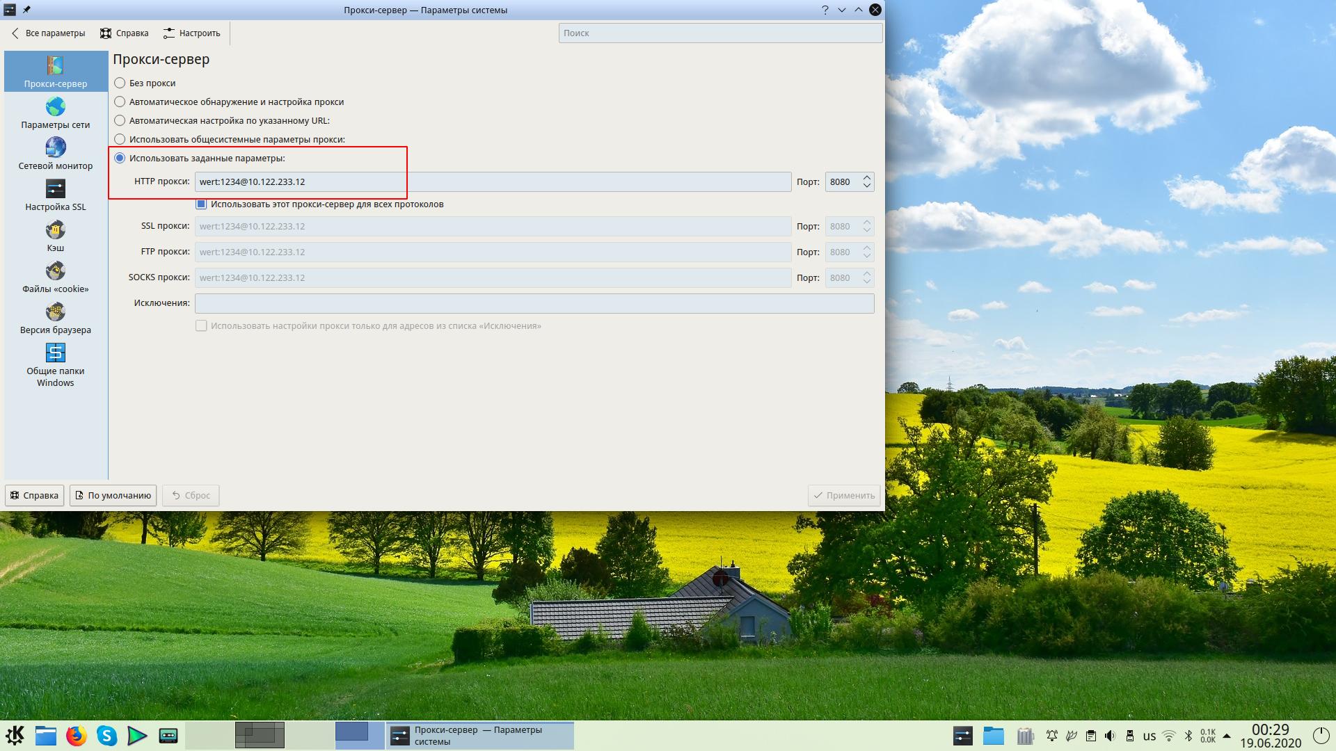

Вообще не вижу возможности настроить системно для всего KDE, включая виджеты,
и загрузку новых виджетов, тем и т.п., см. картинку.
И настройки через файл /etc/profile.d/proxy.sh не срабатывают.
Я последние шесть лет периодически пробую настроить через /etc/profile.d/proxy.sh,
но безрезультатно.
Без авторизации работает, а вот с нею нет.

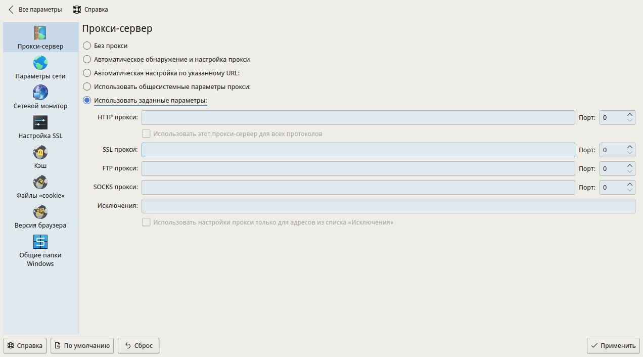

Для виджетов нужно в таком случае попробовать вбить такой формат в настройках сети.
Виджеты берут адрес из файла ~/.config/kioslaverc
Попробовал вить туда такой аадрес
wert:1234@10.122.233.12 8080
и он сохраняется потом надолго.
Обычно потом нужно руками чистить ~/.config/kioslaverc
При повторном запуске настроек уже виден только адрес,
но файл ~/.config/kioslaverc выглядит так.
AutoResume=true
ProxyUrlDisplayFlags=15
[Proxy Settings]
NoProxyFor=
Proxy Config Script=
ProxyType=1
ReversedException=false
ftpProxy=ftp://wert:1234@10.122.233.12 8080
httpProxy=http://wert:1234@10.122.233.12 8080
httpsProxy=http://wert:1234@10.122.233.12 8080
socksProxy=socks://wert:1234@10.122.233.12 8080
Хотя не уверен.
При этих настройках связь не пропала, хотя раньше пропадала на соединении без прокси,
когда там было настроено.

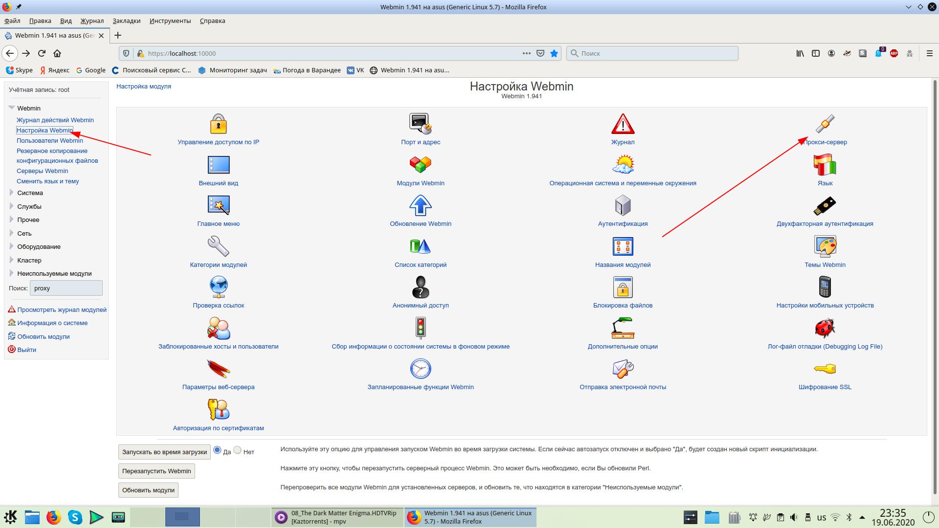

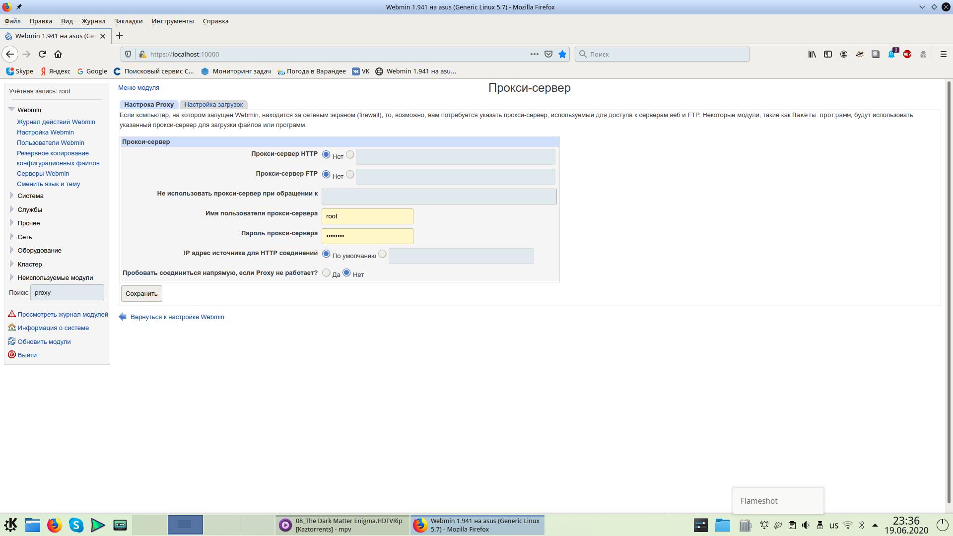

А не пробовали настраивать через webmin?
Сообщения: 1453
Проблемы с сетья через прокси
Спасибо, попробую.
