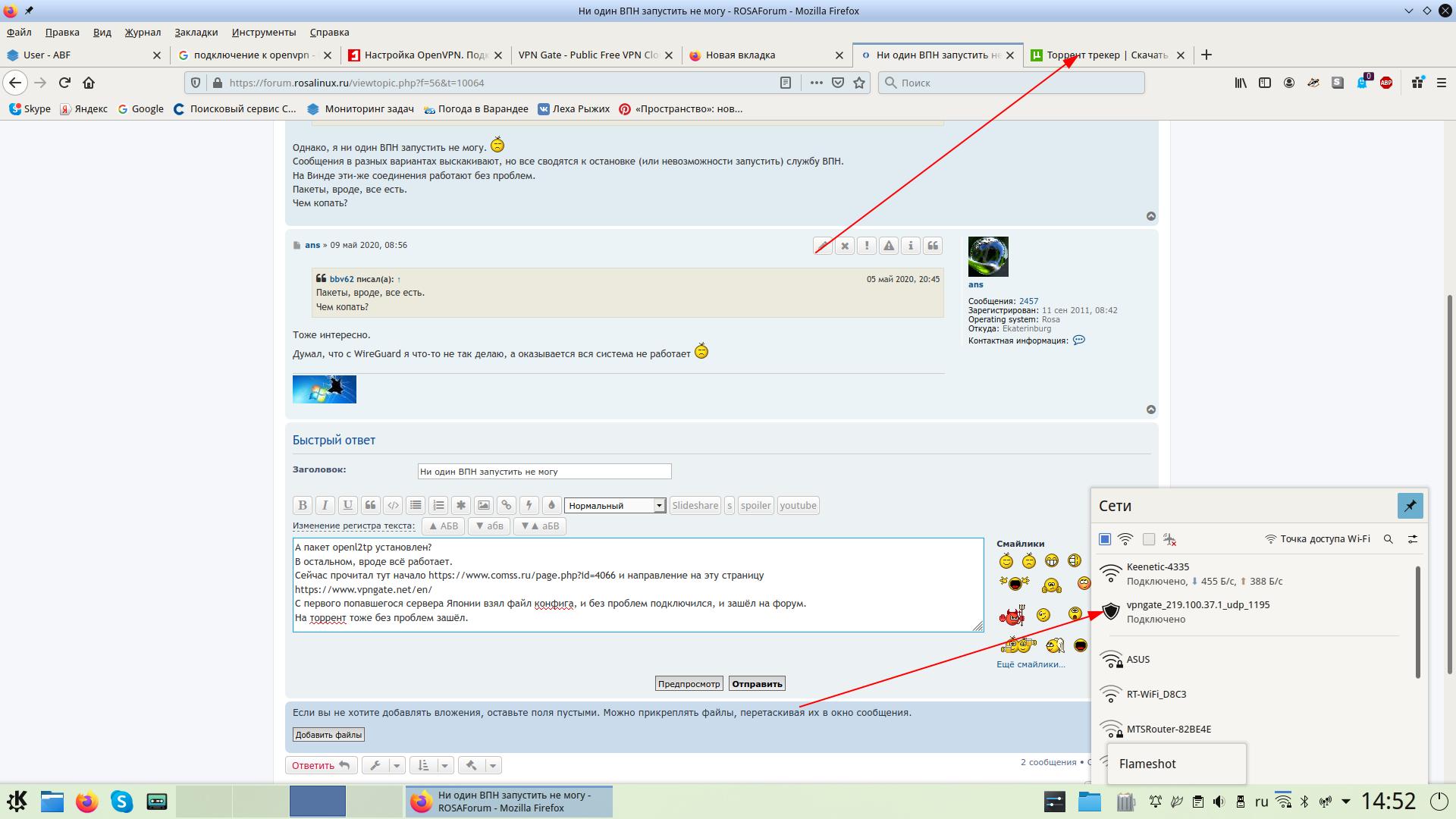

https://www.vpngate.net/en/
С первого попавшегося сервера Японии взял файл конфига, и без проблем подключился, и зашёл на форум.
На торрент тоже без проблем зашёл.

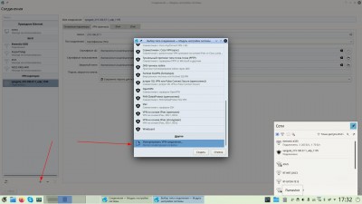

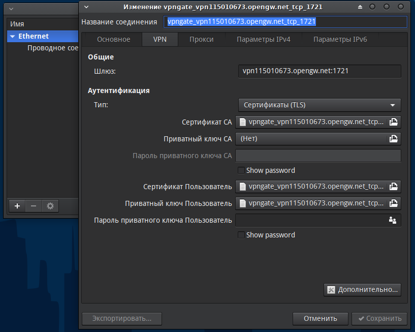

У меня тоже не выходит. Добавив скачанный конфиг впн кнопочка сохранить не активируется.

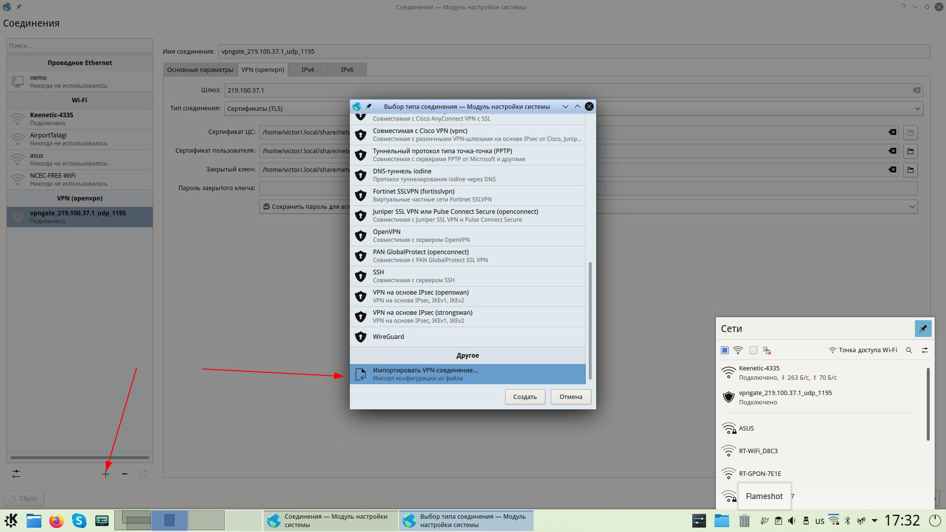

У меня и не нужно сохранять, само сохраняется.

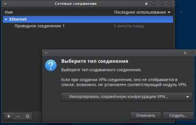

Приложу картинки.

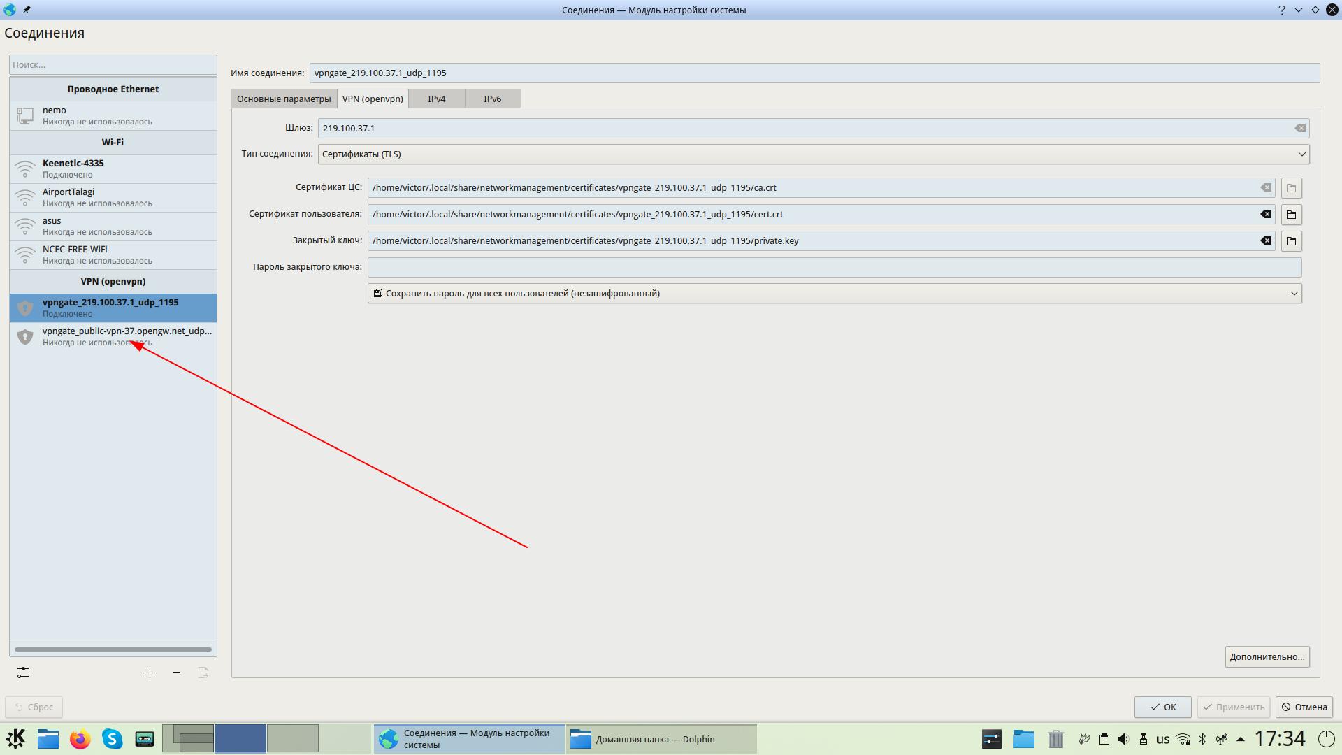

Выбрать импорт, и сразу после указания файла, открывается уже сохранённое соединение,
которое показано на второй картинке.

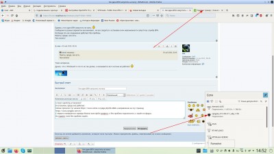

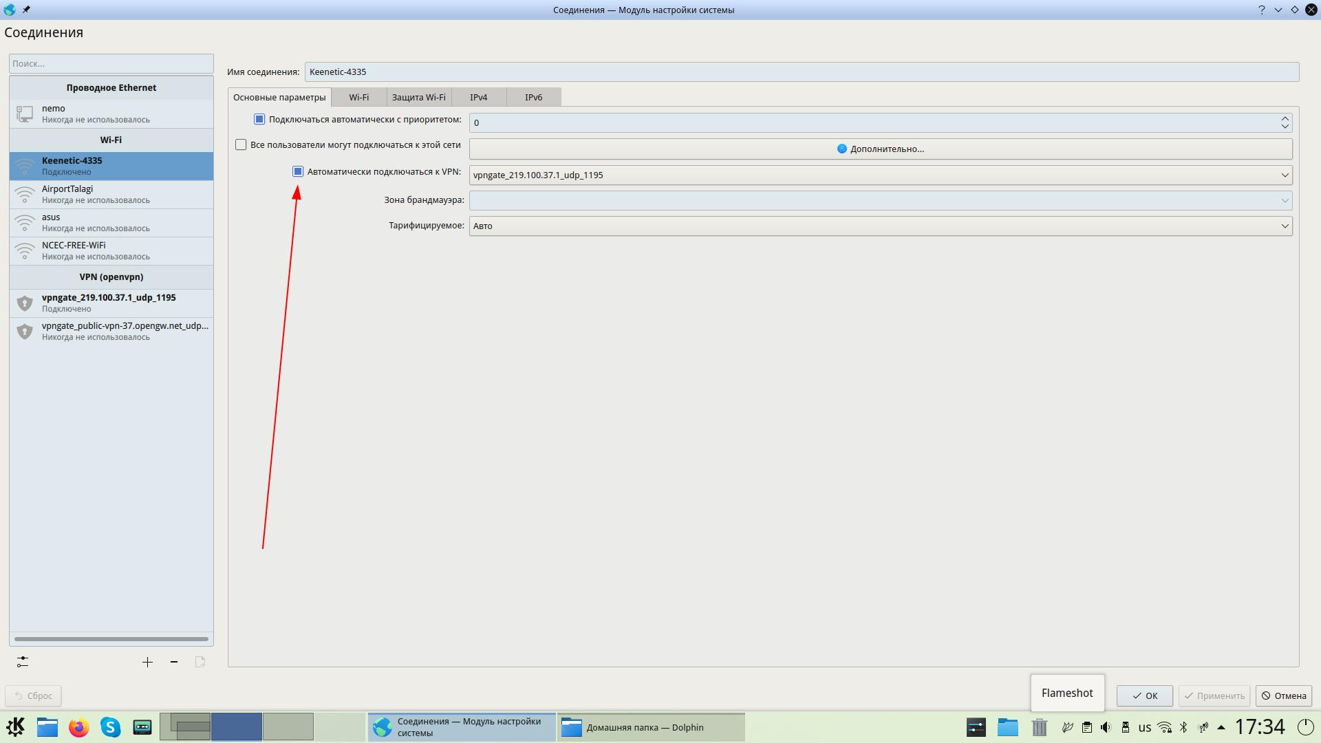

Потом на сетевом соединении указываешь, через какое соединение vpn подключаться.
Третья картинка.

VictorR2007 писал(а): 09 май 2020, 17:54 У меня и не нужно сохранять, само сохраняется.
Разобрался. В крысе надо вручную указать "приватный ключ СА" путь до скачанного конфига и тогда всё сохраниться, и заработает.
