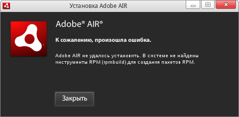

С некоторого времени компания Adobe отказалась выпускать Adobe AIR для UNIX-подобных систем. А в интернете все больше и больше программ стало появляться именно под неё. Встает вопрос об установке вышеназванной программы для РОСЫ. Что мы имеем на сегодня: НА официальном сайте Adobe в архиве был найден BIN-файл, при запуске которого мне высветилось такое окошко (см скриншот). при попытке установить пакет rpmbuild таковой не обнаружился в репах. Пжлст. Подтолкните в нужную сторону, чтобы разобраться с этим делом :)

DELTA-79 писал(а):С некоторого времени компания Adobe отказалась выпускать Adobe AIR для UNIX-подобных систем. А в интернете все больше и больше программ стало появляться именно под неё. Встает вопрос об установке вышеназванной программы для РОСЫ. Что мы имеем на сегодня: НА официальном сайте Adobe в архиве был найден BIN-файл, при запуске которого мне высветилось такое окошко (см скриншот). при попытке установить пакет rpmbuild таковой не обнаружился в репах. Пжлст. Подтолкните в нужную сторону, чтобы разобраться с этим делом :)
Странно.У меня пакет rpmbuild установился из реп.Но Adobe AIR все равно требует при установке rpmbuild.
Re: Adobe AIR
[root@localhost delta]# urpmi rpmbuild
Нет пакета с названием rpmbuild
Следующие пакеты содержат rpmbuild: java-rpmbuild, rpmbuildupdate
Чтобы выбрать все, используйте параметр «-a»
такие вот дела... репы все официальные подключены вместе с Contrib.

У меня тоже все официальные репы подключены +тестовый
[root@Scorpion henadziy]# urpmi rpmbuild
Пакет java-rpmbuild-1.7.5-4.12-rosa.lts2012.0.i586 уже установлен
Сообщения: 8123
Re: Adobe AIR
А если так, rpm-build.
Re: Adobe AIR
VictorR2007 писал(а):А если так, rpm-build.
[root@localhost delta]# urpmi rpm-build
Пакет rpm-build-5.3.12-0.20110712.7-rosa.lts2012.0.i586 уже установлен
rpm-build помечается как установленный вручную; он не будет учитываться при определении пакетов-сирот
writing /var/lib/rpm/installed-through-deps.list
Получается -- он тоже установлен, а ни wine ни ADOBE AIR его не видят...

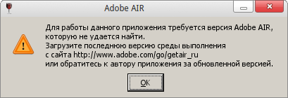

В общем прикол получается такой: для открытия выполнения AIR-файлов требуется Adobe AIR. если попробовать загрузить версию для WINE, то единственная, которая предлагается -- это 2.7, а последняя выпущенная для линукс -- 2.6. А для установки WINE-версии система требует присутствия версии для Linux.Естественно, в репозиториях такого не найдем, следовательно качаем с официального сайта бинарник или исходники. Бинарник тоже отказалса устанавливаться из за отсутствия rpmbuild, который, как в последствии оказался есть.. В исходниках я не обнаружил файла для сборки (MAKE-файла) .Если кому интересно, то исходники находятся ТУТ.ТУТ.

Re: Adobe AIR
там 3.1 форточная версия. запускаю её через WINE -- она матюгается очень пошло...

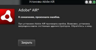

Проблема с rpmbuild решилась(я надеюсь :roll: ), но появилась другая выдает сообщение о том, что установка запрещена администраторами.
