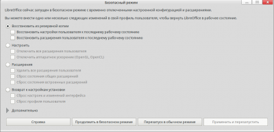

Гость 25
Сообщения: 199
Operating system: Rosa Fresh
Как задать "Оптимальный вид" в LibreOffice Writer по умолчанию?
Сообщение Гость 25 »
Sartorius писал(а): 01 май 2020, 10:27
asa писал(а): 01 май 2020, 10:01 https://cloud.mail.ru/public/2qPX/4CHNbkScT
Наверное, я неточно сформулировал вопрос - чтобы вновь открываемые документы были в этом "оптимальном виде" (документы, созданные в разных версиях OpenOffice и Microsoft Word)?
Нужно зайти в безопасный режим который находится во вкладке "Справка". Называется "Перезапуск в безопасном режиме". Далее поставить галочку в "Возврат к настройкам установки" в пункте "Сброс настроек и изменений интерфейса". Затем "Применить и перезапустить"
Это если в настройках что то напортачили и хотите вернуть к первоначальному состоянию.
Или другую какую настройку если Вы хотите сделать по умолчанию. Не очень понял Вашу цель но как видите здесь есть разные возможности.
