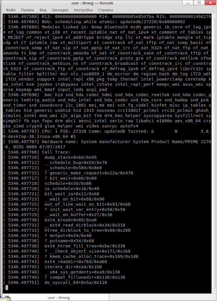

Вот не зря в версии Росы R-11 ядро до сих пор 4.15.
С ядрами версий выше не все так ладно. Вот например как здесь
